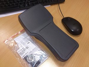

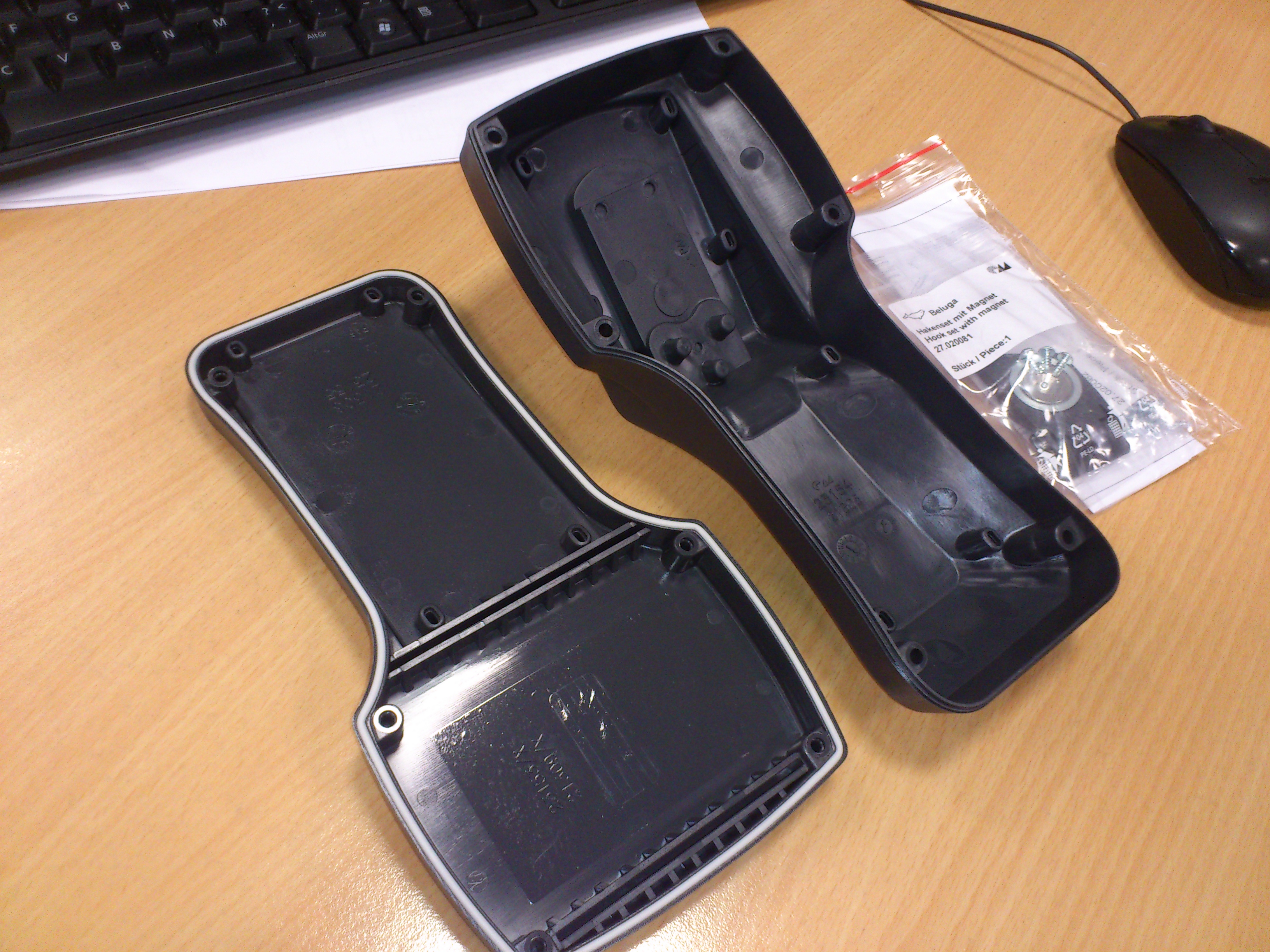

получил посылочку
IMG_20130225_091205.jpg (2018 просмотров) <a class='original' href='./download/file.php?id=12248&mode=view' target=_blank>Загрузить оригинал (2.28 МБ)</a>
IMG_20130225_092122.jpg (2018 просмотров) <a class='original' href='./download/file.php?id=12249&mode=view' target=_blank>Загрузить оригинал (2.62 МБ)</a>
пластик шикарный, очень плотный. по ощущению как алюминий.
даже как-то боязно такую вещь сверлить :)

Re: Мой китаес Bernardo KF25 Top (клон BF20)
Сообщение Алексс »
да я сам не ожидал. обещали две недели, и вот нате. приперли :)

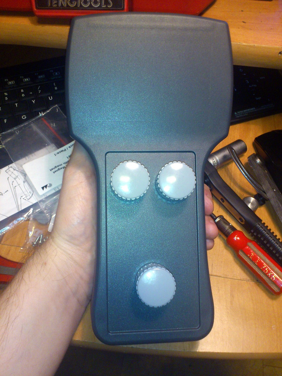

Re: Мой CNC китаес Bernardo KF25 Top (клон BF20)
А что будет внутри этой коробочки? :)
Штурвал будешь ставить?
Алексс
Сообщения: 2099
Репутация: 266
Заслуга: IQ32
Откуда: Прага
Сообщение Алексс »
будет что-то типа этого
пару крутилок добавлю возможно...
вроде как уже все есть, надо собраться духом и сделать.
