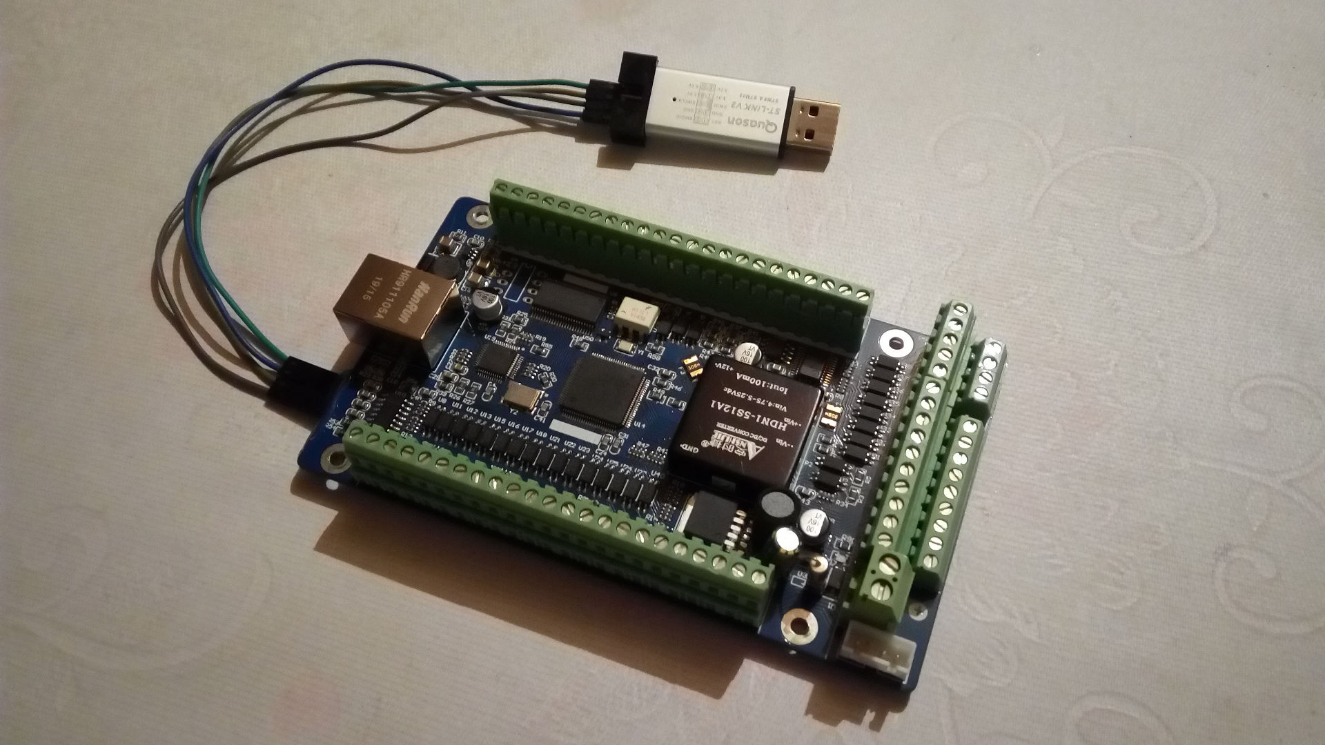

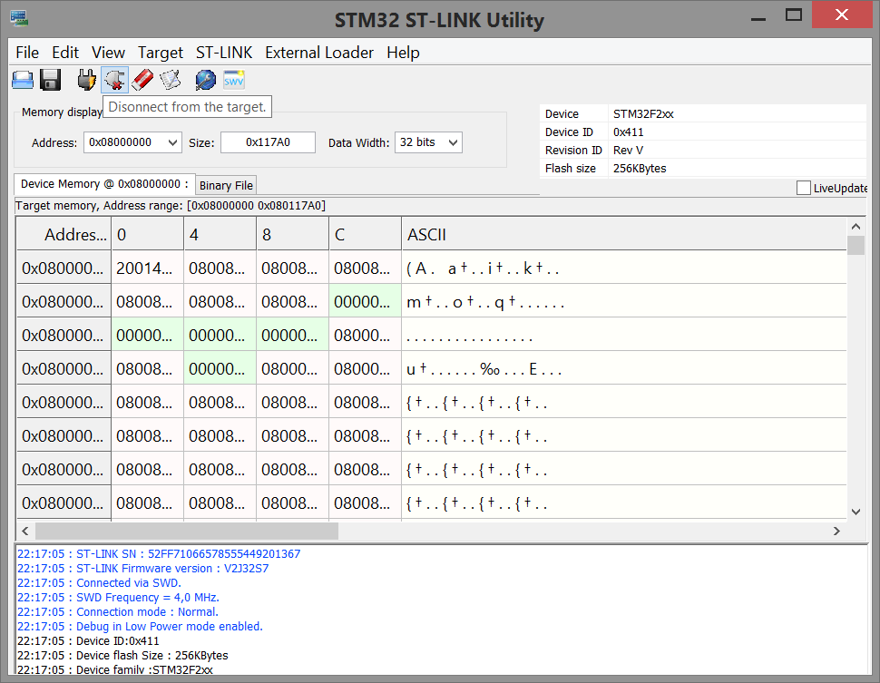

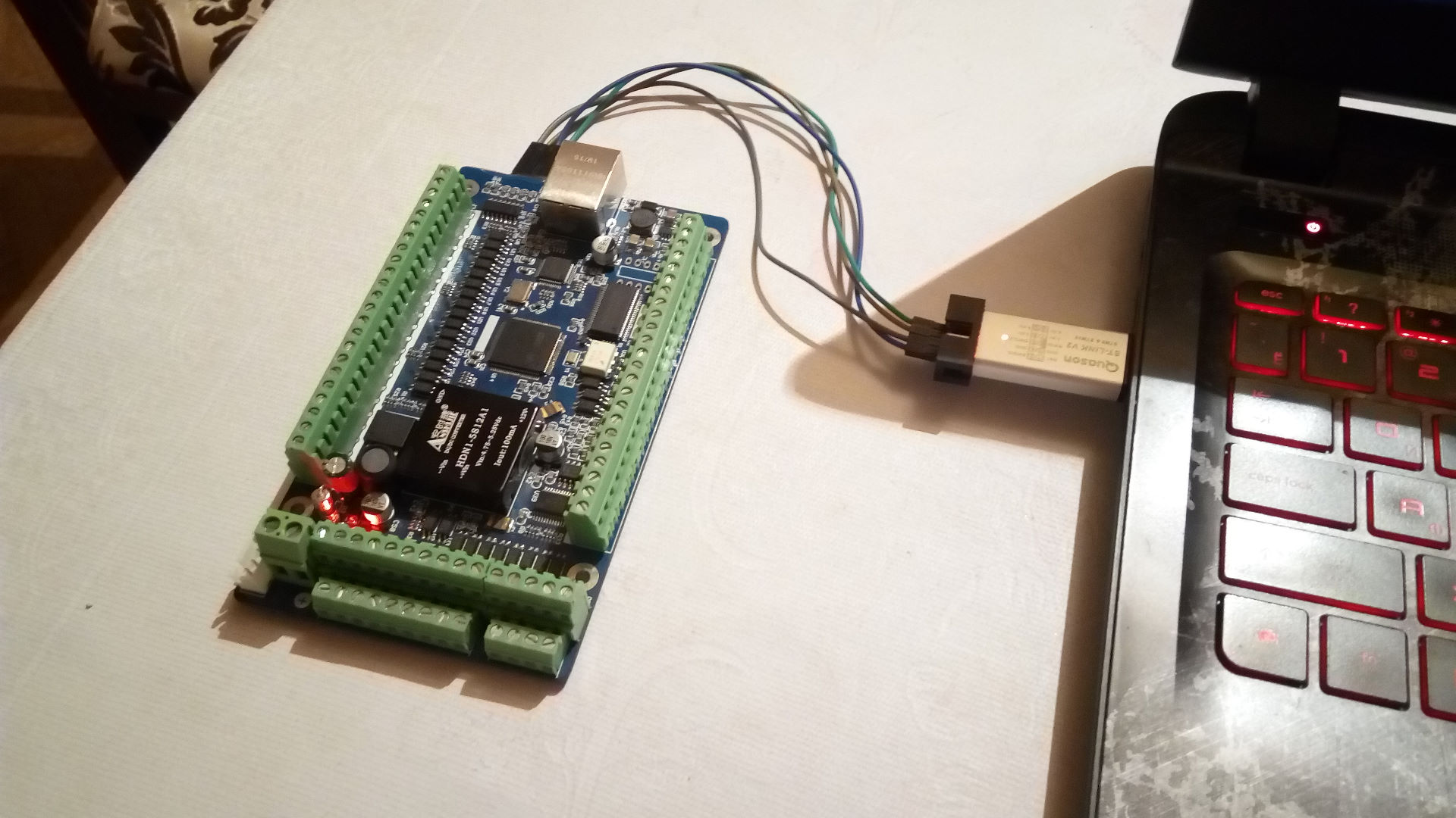

В китайском клоне NVEM прошивка действительно лежит без защиты. На всякий случай сохранил.
nvem_firmware_mach3.zip
(58.75 КБ) 354 скачивания
IMG_20200530_105450.jpg (4148 просмотров) <a class='original' href='./download/file.php?id=181955&mode=view' target=_blank>Загрузить оригинал (301.59 КБ)</a>
IMG_20200530_221251.jpg (4148 просмотров) <a class='original' href='./download/file.php?id=181954&mode=view' target=_blank>Загрузить оригинал (284.53 КБ)</a>
IMG_20200530_221654.jpg (4148 просмотров) <a class='original' href='./download/file.php?id=181953&mode=view' target=_blank>Загрузить оригинал (264.73 КБ)</a>
2020-05-30_221741.png (4148 просмотров) <a class='original' href='./download/file.php?id=181952&mode=view' target=_blank>Загрузить оригинал (34.83 КБ)</a>

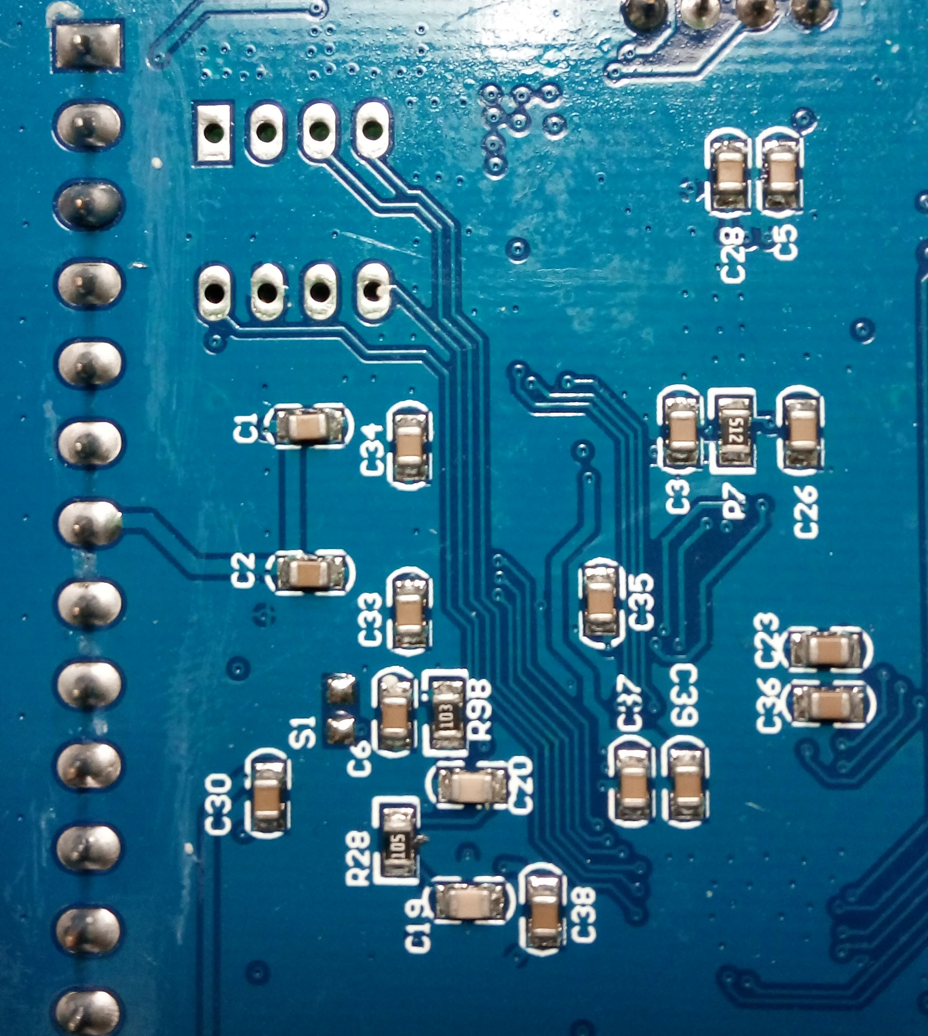

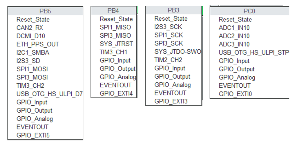

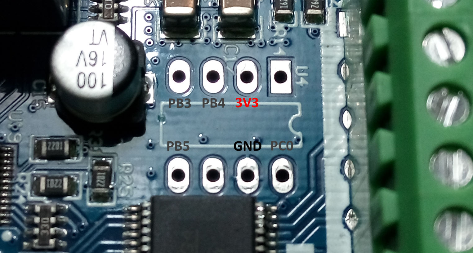

Внимание, загадка :freak: Что за элемент U4 мог быть установлен на плате NVEM, но не установлен?
IMG_20200602_221431.jpg (4034 просмотра) <a class='original' href='./download/file.php?id=182067&mode=view' target=_blank>Загрузить оригинал (612.72 КБ)</a>
IMG_20200602_221339.jpg (4034 просмотра) <a class='original' href='./download/file.php?id=182068&mode=view' target=_blank>Загрузить оригинал (201.1 КБ)</a>
PB5-3_PC0.png (4034 просмотра) <a class='original' href='./download/file.php?id=182073&mode=view' target=_blank>Загрузить оригинал (200.13 КБ)</a>

MX_Master писал(а):Что за элемент U4 мог быть установлен на плате NVEM, но не установлен?
Возможно спи еепром для хранения настроек.
Argon-11
Сообщения: 1955
Репутация: 461
Re: Контроллер для LinuxCNC (Ethernet + STM32)
Сообщение Argon-11 »
D.L. писал(а):Возможно спи еепром для хранения настроек.
Да вы што? В глаза жэ бросается, что это PIC10LF3xx для хранения настроек :)
http://ww1.microchip.com/downloads/en/D ... 01585D.pdf
Сообщение D.L. »
Argon-11 писал(а):Да вы што? В глаза жэ бросается, что это PIC10LF3xx для хранения настроек http://ww1.microchip.com/downloads/en/D ... 01585D.pdf
Только в чём смысл использовать для этого микроконтроллер?
Возможно. Это было бы логично.
Лапки подходят. Но остаётся важный вопрос - что там делал PIC, будучи подключенным только к STM32?
Ну это я от балды сказал про хранение настроек.
По пинауту никакие eeprom вроде не подходят. А PIC10f - в самый раз.
MX_Master писал(а):что там делал PIC, будучи подключенным только к STM32?
Да что угодно, кто этих китайцев знает? Могли какой-нибудь шифровальный ключ засунуть в PIC, а его втыкать на плату через панельку.
Или не шифровальный ключ, а серийный номер.
Или что-то для программной фиксации функционала платы. Вот есть у тебя эта плата, а PIC отсутствует. И из-за этого плата работает в демо-режиме :)
Почему не SPI eeprom вместо PIC-а? А они хотели минимально зашифровать протокол!
p.s. ну или более простой вариант - внешний аппаратный вотчдог изобразили на PIC-е.
Сообщение D.L. »
Мб для хранения MAC и IP.
Если разобраться по порядку, вот что мы имеем. STM32 может сам менять данные у себя во флэше. EEPROM ему, как таковой, не нужен. К тому же, если у STM32 выставить первый уровень защиты, то прочитать флэшку извне не получится. Это значит, что и шифрование между ним и другим чипом с крохотным флэшем, как бы, ни к чему. 256 Кб флэша внутри STM32 достаточно для огромного числа задач. Вот если б там на плате стояла внешняя SPI флэшка на 2 Мб и больше, тогда другое дело :freak: Но распиновка не подходит.
Argon-11 писал(а):А они хотели минимально зашифровать протокол!
Похоже действительно PIC10f для авторизации, примерно как при обращениях к SIM-карте.
Argon-11 писал(а):p.s. ну или более простой вариант - внешний аппаратный вотчдог изобразили на PIC-е.
Аппаратный, даже два, уже есть в составе stm32f207, да и к его пину Reset этот pic не подключен.
MX_Master писал(а):Если разобраться по порядку, вот что мы имеем. STM32 может сам менять данные у себя во флэше.
Сразу целым куском в 2к, да и не долго...
MX_Master писал(а):Это значит, что и шифрование между ним и другим чипом с крохотным флэшем, как бы, ни к чему.
Шифрование не между чипами, а между платой и программой.
MX_Master писал(а):Кстати, надо бы глянуть распиновку SPI флэшек ..
У них у всех GND - 4, Vcc - 8, а ноги 1 и 7 нужно притягивать к земле.
UAVpilot писал(а):Похоже действительно PIC10f для авторизации, примерно как при обращениях к SIM-карте.
В оригинальном контроллере есть маркетинговое разделение на 3,4,5,6-осевые версии. Возможно, внешний МК нужен был для этого деления. Чтобы не менять программу в STM32. Но на мой взгляд, гораздо легче было сделать это деление как раз меняя программу в STM32. Может быть так и поступили, а PIC убрали.
MX_Master писал(а):Но на мой взгляд, гораздо легче было сделать это деление как раз меняя программу в STM32
Это сложнее для массового производства и для обновлений - 4 разные прошивки. А так в pic можно положить хитрую функцию, зашифрованную приватным ключём, а основной МК скачает её оттуда, расшифрует публичным ключём, и будет пользовать.
Но в итоге эти внешние МК исчезли и в оригинале, и в подделке. Может быть, у юзера была возможность доплатить и получить новую зашифрованную прошивку для STM32 с другим кол-вом осей. Поэтому внешний PIC со временем отпал.
