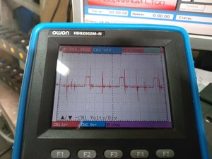

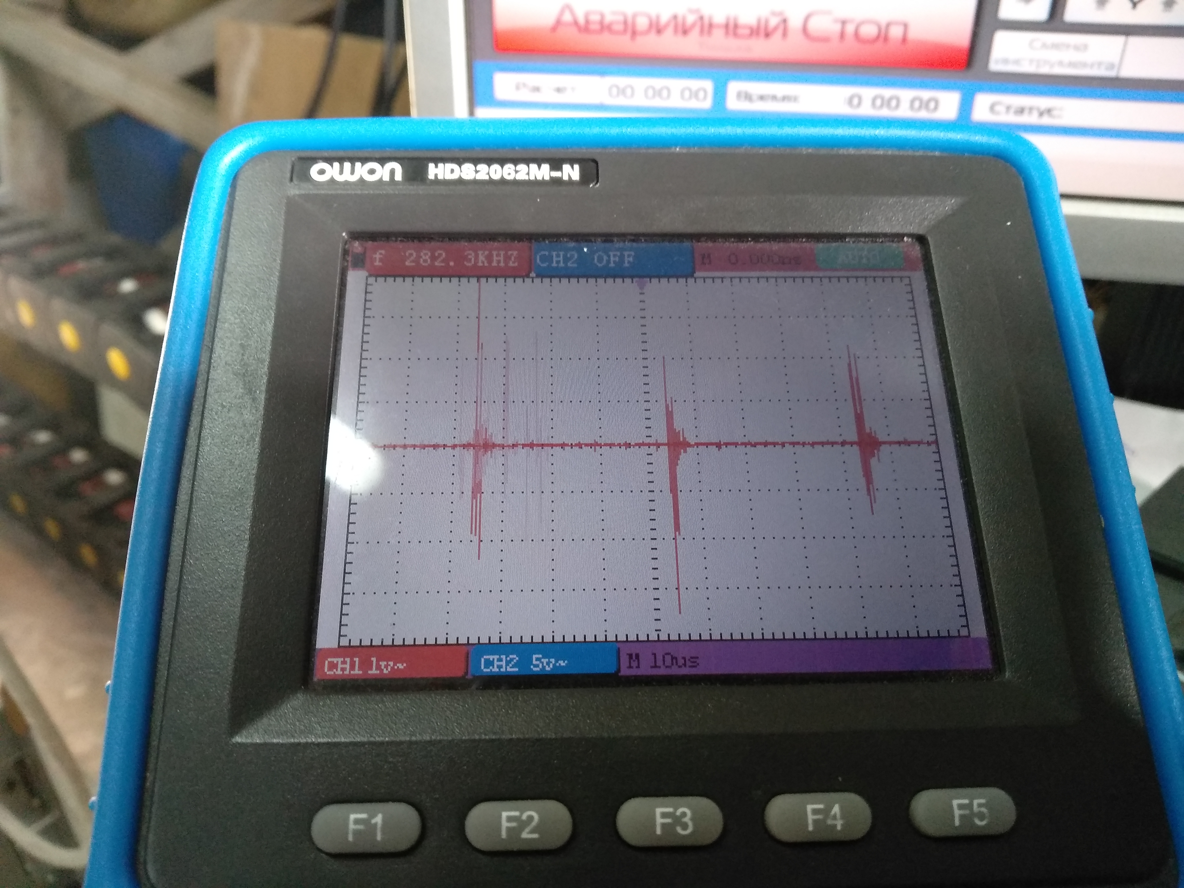

Nonstopich
С Y надо что-то подкрутить. Свистит - жуть.
Re: Станок 600х400х150 мм
Добавлено: 10 июл 2018, 06:40
Это сталь резонирует
Добавлено: 10 июл 2018, 08:36
Udjin
Прогоните Y от границы до границы. ШВП послушать ..
Добавлено: 10 июл 2018, 09:22
Через ЛПТ работает? Привода у тебя хорошие, думаю джиттер по шагам, отсюда и звуки стремные, ну и шаг вынужденно крупный... Ставь степмастер, сильно лучше должно стать...
Добавлено: 10 июл 2018, 13:24
Через ЛПТ. Что такое джиттер по шагам?
Step per 320 стоит, т.е. дробление 1/8, или 1600 на драйвере по таблице. Шаг ШВП 5
Добавлено: 10 июл 2018, 13:55
Джиттер - "дрожание". Стань осциллографов на step, когда станок едет с постоянной скоростью и все поймёшь... Пляшет скважность, пляшет период, а драйвер пытается это отработать...

Вход степ на драйвере. Ось в ожидании сигнала отначале движения (2434 просмотра) <a class='original' href='./download/file.php?id=142633&mode=view' target=_blank>Загрузить оригинал (3.85 МБ)</a>
Вход степ на драйвере. Ось двигается (2434 просмотра) <a class='original' href='./download/file.php?id=142634&mode=view' target=_blank>Загрузить оригинал (4.21 МБ)</a>

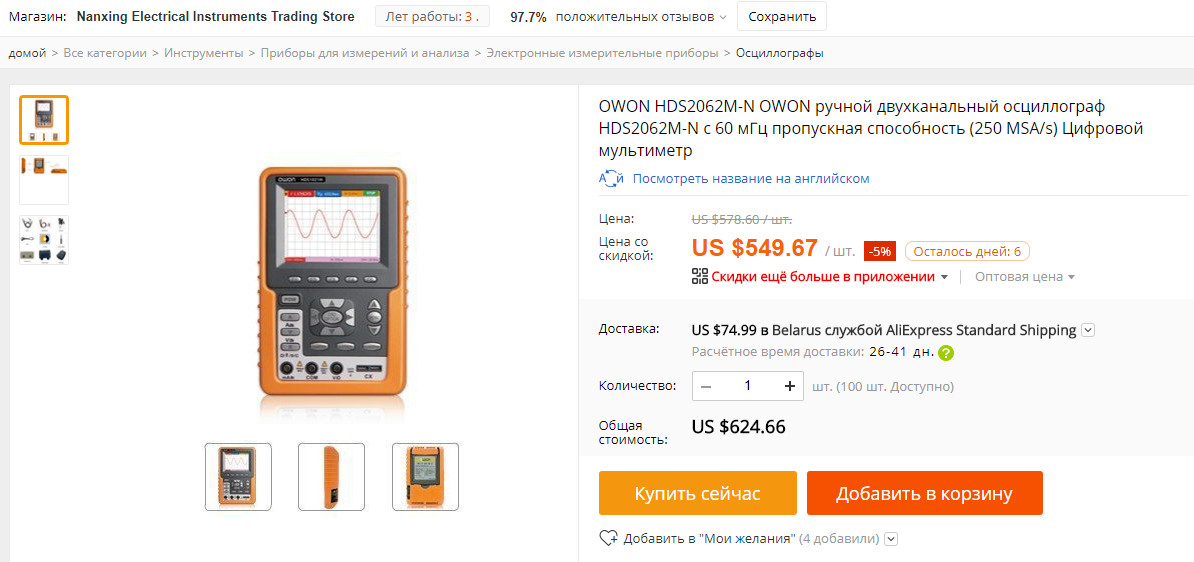

Себе портативный осцил. тоже хотел купить.Твой работает хорошо? Максимальная частота какая?
Добавлено: 10 июл 2018, 19:48
Загугли модель
Добавлено: 10 июл 2018, 19:52
sima8520 писал(а):Загугли модель
Фига се приборчик!
Screenshot - 10.07.2018 , 19_54_28.png (2390 просмотров) <a class='original' href='./download/file.php?id=142642&mode=view' target=_blank>Загрузить оригинал (193.53 КБ)</a>
Добавлено: 10 июл 2018, 19:54
AlexVlg
sivolap36 писал(а):Себе портативный осцил. тоже хотел купить.Твой работает хорошо? Максимальная частота какая?
Посмотреть наличие сигнала, примерно как cnc3018 :hehehe: Но иногда лучше нет, в плане что то быстро посмотреть. Оперативность иногда дороже качества.

sima8520 писал(а): Вход степ на драйвере. Ось двигается
Я не об этом. Ставишь развёртку в normal или auto по фронту и едешь. Если скважность прыгает, то не есть гуд. Сигнал в идеале должен быть статичен на экране, а если и прыгать, то не сильно. У меня на лпт прыгал и хорошо. А когда mesa поставил, то как будто стоп нажал на ослике...
