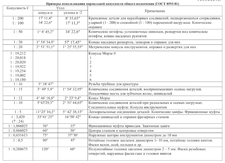

Подскажите, а вы направляющие для изготавливаемых форм на токарном точите или где-то готовые продаются?
inFamous
Сообщения: 716
Репутация: 278
Re: Железный "Малышок" 300X400X170 по цветняку.
Сообщение inFamous »
Leokadio писал(а):Подскажите, а вы направляющие для изготавливаемых форм на токарном точите или где-то готовые продаются?
Точит, конечно
Как вариант, я поначалу использовал покупные штифты, цилиндрические и конусные, а отверстия под них прямо в форме расфрезеровывал. Потом начал точить их под заказ уже нормальные. На небольшую партию литья (до 500 отливок) сойдут и штифты

Да, точу на токарном.
Конуса 1 к 5. Для легко разъёмных, в осевом направлении, соединений. ГОСТ 8593-81.

Umnik
Сообщения: 2344
Репутация: 2153
Настоящее имя: Георгий
Откуда: Калуга
Сообщение Umnik »
Udjin, а откуда табличка? По госту и по названию таблицы подобный документ не нашел что-то.
Не поделишься для почитать? В целях самообразования))

Umnik писал(а):Не поделишься для почитать?
Смотри в справочниках для конструкторов. Обычно там такие таблицы.

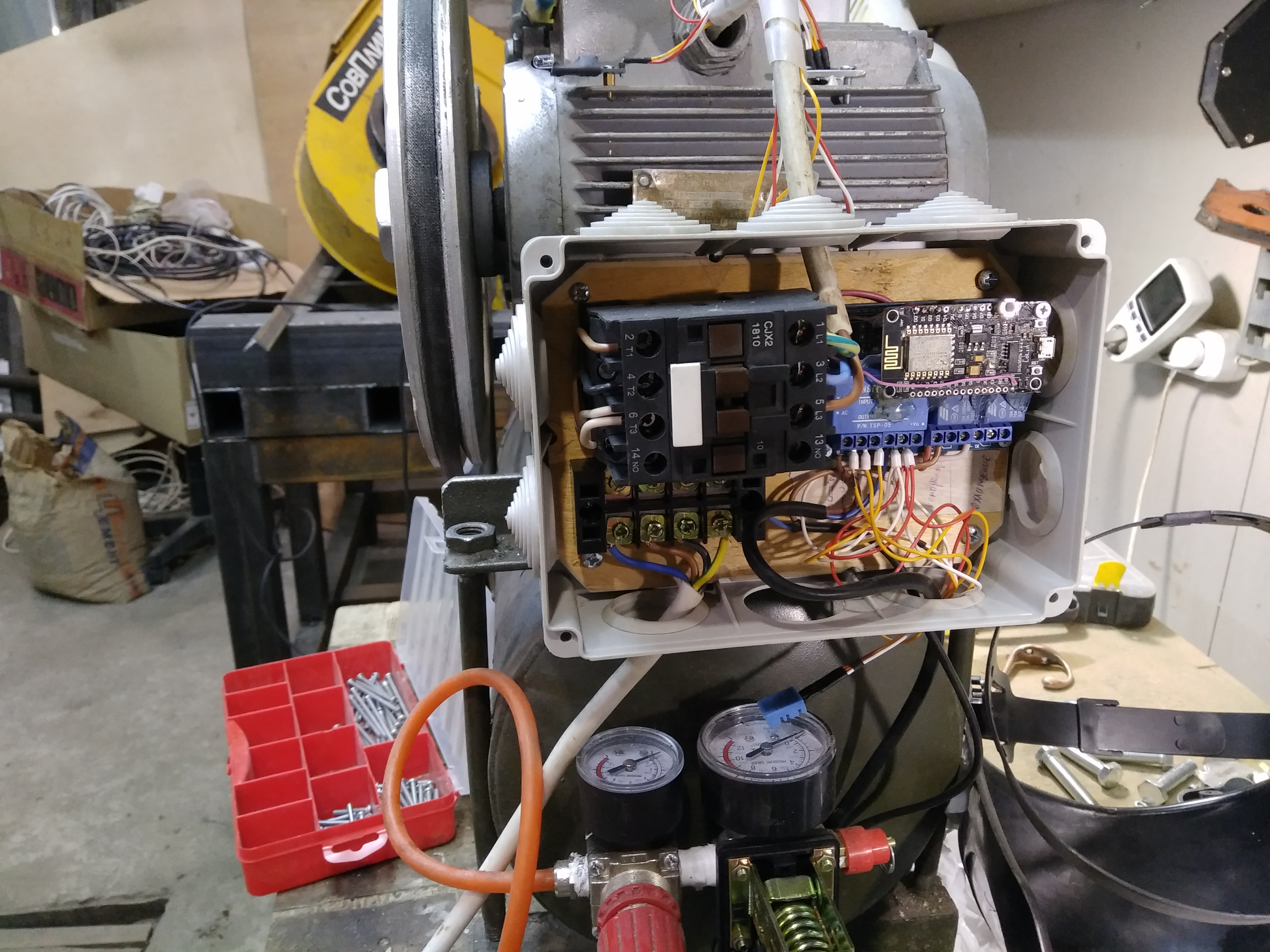

Тоже пользовался китайским компрессором. Но не хватало возможности работать не выключаясь. Собрал на асинхроннике и компрессорной голове от зил-130. (габариты получились такие же)Теперь воздух есть постоянно. компрессор может пахать не выключаясь сутками. Доволен. Китайскому постоянно нужно было время отдохнуть, иначе перегревался так, что пластмассовый вентилятор с вала двигателя сползал.
Судя по роликам есть еще СО-7 голова на 500л/мин но это уже многовато .
п.с. Буду добавлять телеметрию , будет первый компрессор с выходом в интернет. :hehehe: Пусть свое здоровье показывает и в случае аварии сообщает. Схема готова , осталось поправить прошивку. :cheesy:

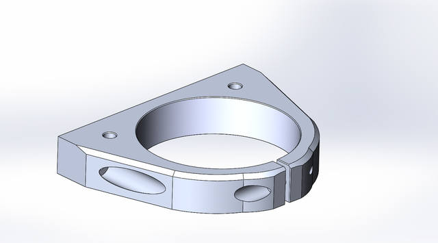

Изгаляюсь.
Покуда новый шпиндель добирается .. треба ему приготовить жилище.
Чтоб сразу по прибытии на обкатку, нивелировку и в работу.
А значит - хомуты.
Эка невидаль, кто может и скажет. Скажет-скажет, сам таким был.
На самом деле, качественные хомуты для шпинделя, это не очень-то и просто.
Итак, что должны обеспечивать хомуты.
1. Детали должны быть полностью идентичны по посадочным и критически влияющим на отклонение шпинделя от нормали, размерам.
2. Расточка под шпиндель должна обспечивать соосность хомутов.
3. В идеале, хороший хомут должен или минимизировать телодвижения по нивелировке шпинделя, или обеспечивать максимально простоту и удобство.
4. Надёжность крепления.
Технология изготовления, как я её продумал.
Обработка на столе.
1. Обработка каждой заготовки по контуру с припуском 0.2-0.5 по внешнему контуру.
2. Внутренние контура обрабатываются с припуском 1 мм.
3. Выфрезеровываются все потаи, нарезаются резьбы.
4. Врезается перемычка дужек, и стягивается через кмд с нулевым зазором.
5. Хомуты сращиваются в единый блок шпонками (две шпонки 8 мм) + клеевое соединение (локтайт).
Обработка в тисках "сшитого" пакета их двух хомутов.
1. Чистовая обработка по внешнему контуру.
2. Чистовая обработка по внутреннему контуру в несколько подходов, КМД из паза не убираются. Контроль нутрометром.
Задача попасть в +3-4 сотки максимум (100,03-100,04).
3. Обработка в пакете подошв хомутов.
4. Сверление и Фрезеровка отверстий под крепления хомутов к шпиндельной плите. Также в пакете.
Фрезы.
3, 6, 8 мм.
Удлинённые фрезы
6, 12 мм (75 мм и 120 мм соответственно)
Фаскосниматель 6 мм, сфера 1 мм, зенковка.
Сверла 4 и 6 мм.
Материал.
Д16. Толщина плиты 25 мм.
Вот такой простенький планчик ..
:0)
Фрезерую хомуты просто на столе проблем не знаю. Юстировка нужна полюбому поскольку как точно ни делай а цепочка деталей в станке большая и набегает.
Udjin
Сообщения: 2072
Репутация: 1248
Сообщение Udjin »
Эт ты на продажу .. а я для себя. Это инструмент, однако.
У меня в станке ни одной подкладки, всё прошлифовано либо прошабрено.
Повозиться разок, вложиться временем, и забыть на годы ..
Да и на моем станке для себя точно также. Хомуты обкатаные за один зажим фрезы вполне одинаковые выходят.
Udjin
Сообщения: 2072
Репутация: 1248
Сообщение Udjin »
Возможно, так оно и есть.
Разница будет в сотках ..
Сообщение Umnik »
Я тоже думаю, что больно сильно, Евгений, заморачиваешься.
Если станок выдает достаточную повторяемость, то два хомута, сделанные за один зажим фрезы в цангу, должны быть весьма одинаковыми.
Ну если свободное время позволяет можно изголятся.
