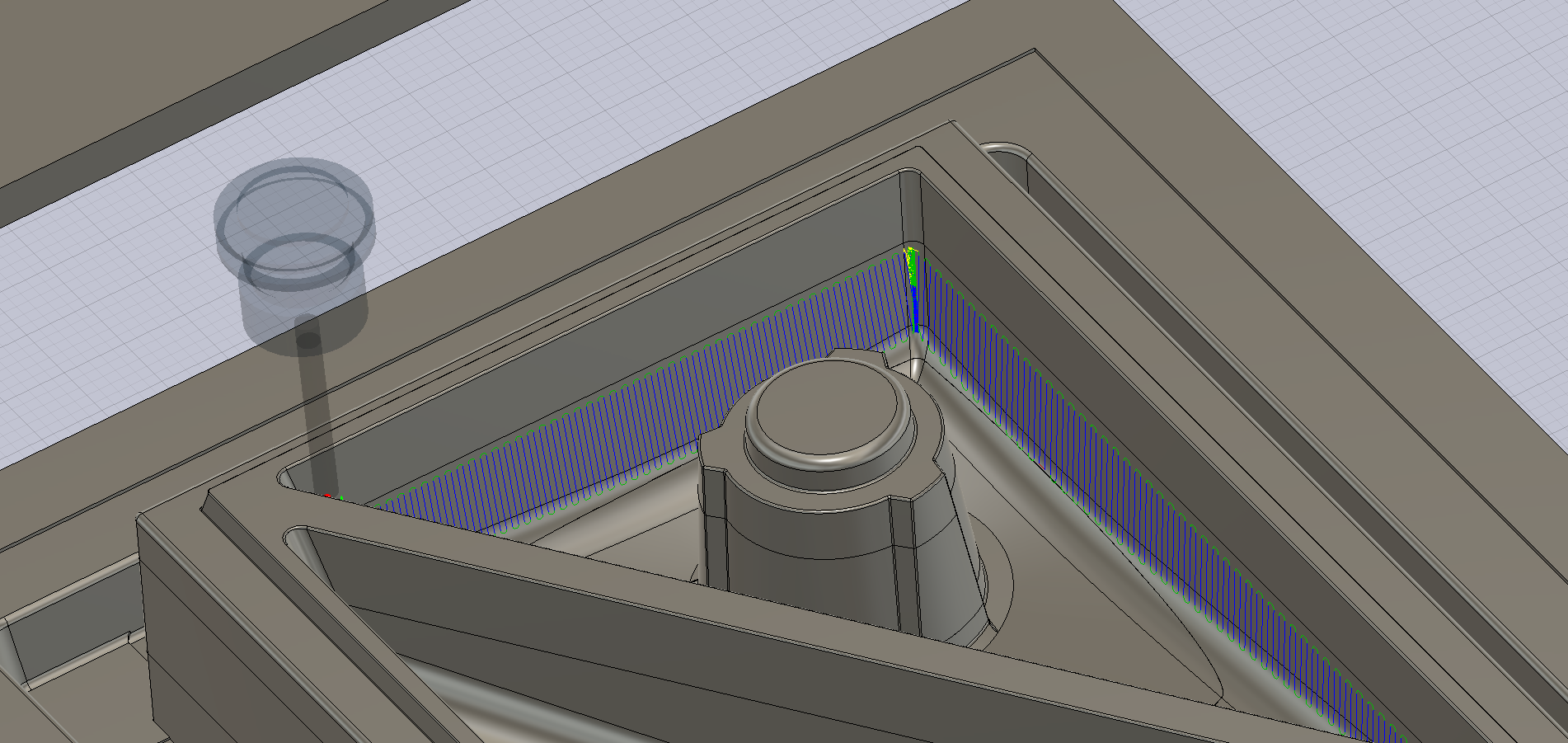

В солиде есть такое. Или я чего то не понял. Можно изобразить желаемое?
Re: Fusion 360
Добавлено: 26 июл 2019, 09:20
Argon-11
Не знаю, может, в последних версиях SC уже и изобрели.
sima8520 писал(а):Можно изобразить желаемое?
Что-то типа этого
radial.png (5031 просмотр) <a class='original' href='./download/file.php?id=166840&mode=view' target=_blank>Загрузить оригинал (440.87 КБ)</a>
Но это сделано операцией Radial. Шаг здесь задается углом, поэтому на дальних поверхностях будет более грубая обработка.
А хотелось бы примерно равный шаг везде и желательно движение фрезы по нормали к текущей обрабатываемой поверхности.
Да, я понимаю, что можно обойтись и без этой мифической операции. Но с ней, как мне кажется, было бы удобнее.

есть в Miltiaxis - Flow- указываешь поверхность, которую нужно прокатать - указываешь количество проходов - они будут равномерными - и вперд. Мне нравится больше чем параллельная обработка

Smlua писал(а):есть в Miltiaxis - Flow- указываешь поверхность, которую нужно прокатать - указываешь количество проходов - они будут равномерными - и вперд. Мне нравится больше чем параллельная обработка
Увы, не то. Это аналог операции Contour, а мне бы хотелось вертикальными движениями фрезы работать. Такова особенность материала, при горизонтальной обработке лохматит.

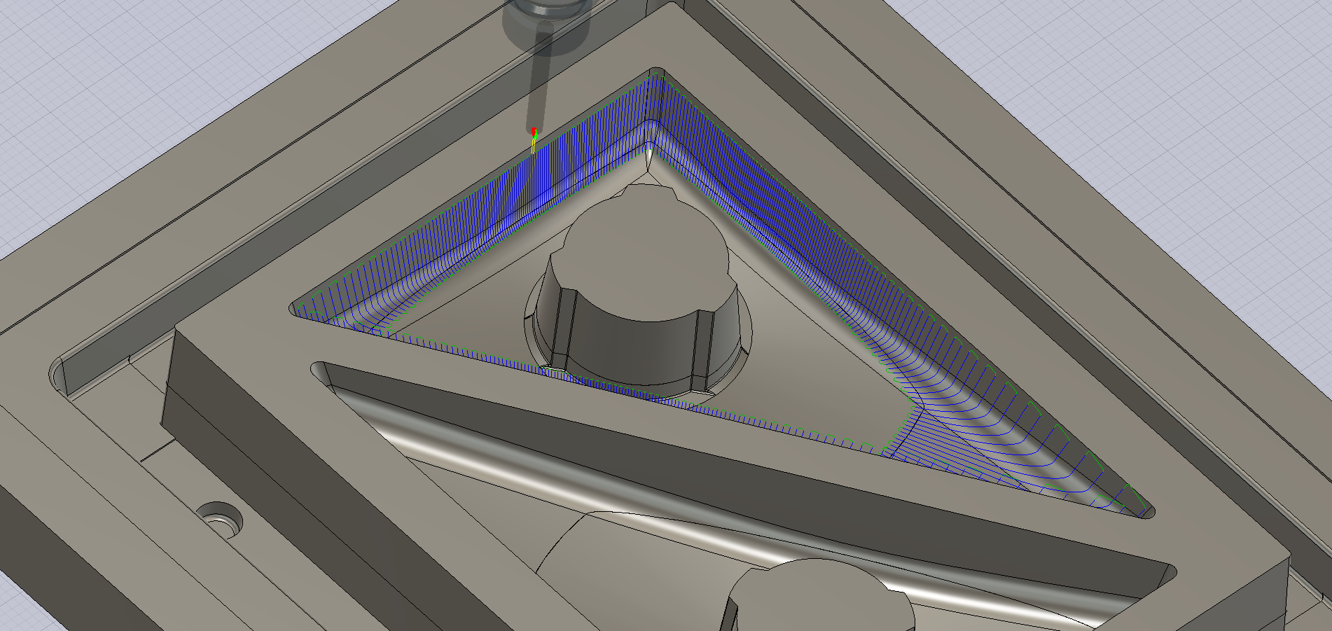

UPD: ой нет, гоню! Если сменить Isometric Direction, получается похоже на то, что нужно! Но, увы, шаг явным образом в мм (или диапазоне миллиметров) не задается + в углах какая-то заумная обработка с обилием отрезков.
Multiax1.png (4998 просмотров) <a class='original' href='./download/file.php?id=166846&mode=view' target=_blank>Загрузить оригинал (324.74 КБ)</a>
Вот такой Toolpath в углах. В других углах еще и множество подъемов фрезы.
Multiax_angle.png (4998 просмотров) <a class='original' href='./download/file.php?id=166847&mode=view' target=_blank>Загрузить оригинал (90.97 КБ)</a>
В общем, похоже на то, что нужно, потыкаюсь еще.

это он пытается 5 севую в 3 оси загнать - шаг легко считается - я обысно ставлю больше - он сам считает - пробуйте

Да лучше б он сам считал :)
Argon-11 писал(а):Вот такой Toolpath в углах.
Упс, еще одно открытие - можно вектора-стрелки на модели поперетыркивать, чтобы они на всех поверхностях были "параллельными" и тогда все становится почти как надо.
Неудобно, что задается не общее кол-во шагов, а кол-во шагов на грань. Т.е. если задал 1000 шагов, то 1000 будет на широкой грани, 1000 будет и в углу на узкой. Неоптимально как-то.

Argon-11 писал(а):и в углу на узкой
не будет- как раз прикол в том что все проходы будут равномерными.
