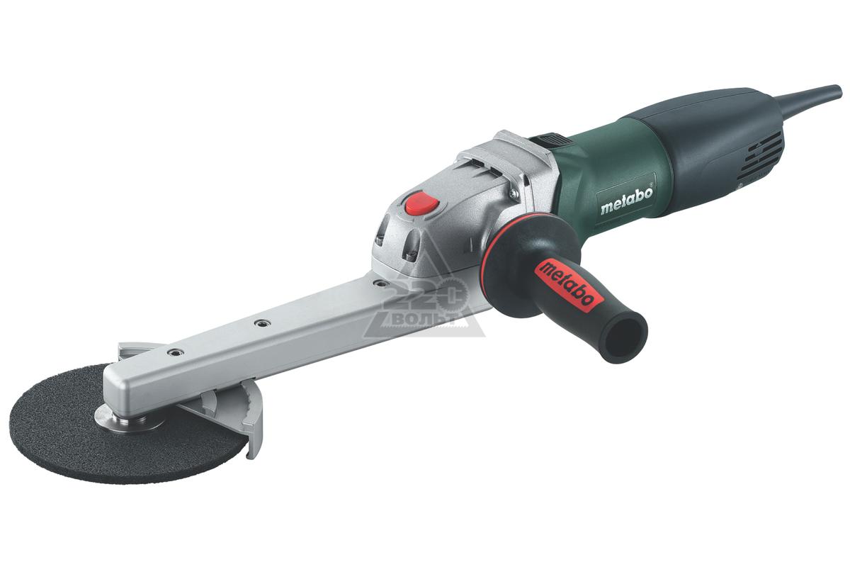

Дрюня
Будут насадки-удлинители для УШМ (болгарка). Удобная штука.)

Добавлено: 29 окт 2017, 05:37
Карабас
Дрюня писал(а):Будут насадки-удлинители для УШМ (болгарка). Удобная штука.)
удлинитель.jpg (2617 просмотров) <a class='original' href='./download/file.php?id=123227&mode=view' target=_blank>Загрузить оригинал (46.33 КБ)</a>
Оно?

Дрюня
Типа такого, только собственной разработки.

john1987887
Я думал это под шлиф ленту насадка. Зачем камень так далеко выносить? Не удобно же.

Дрюня
Под шлиф ленту тоже планируем делать. А камень и другие насадки выносить так очень даже удобно. Такой насадкой можно подлезть туда куда без неё никак, плюс круги можно спиливать практически в "0".
