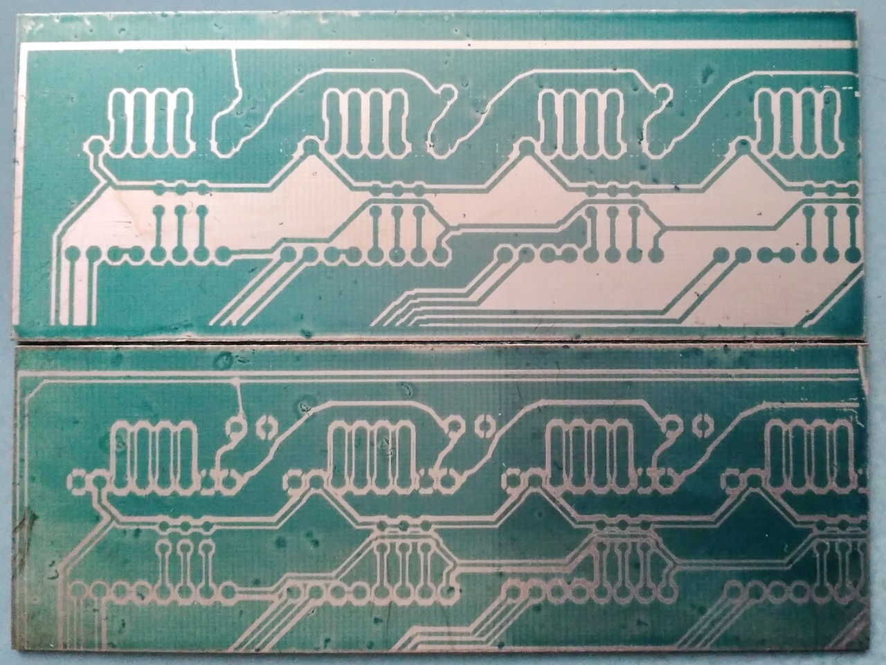

Для сравнения 2 фрагмента трассировки.
Сверху с помощью G2G, снизу - FlatCAM (УП адаптирована под лазер).
Прошу не пинать за качество - фоторезист (Positiv 20) наносил как попало на пыль.
Пока лидирует G2G, хотя FlatCAM выполняется в 10 раз быстрее.
Трассировки почти одинаковые (изменены зазоры в термобарьерах).

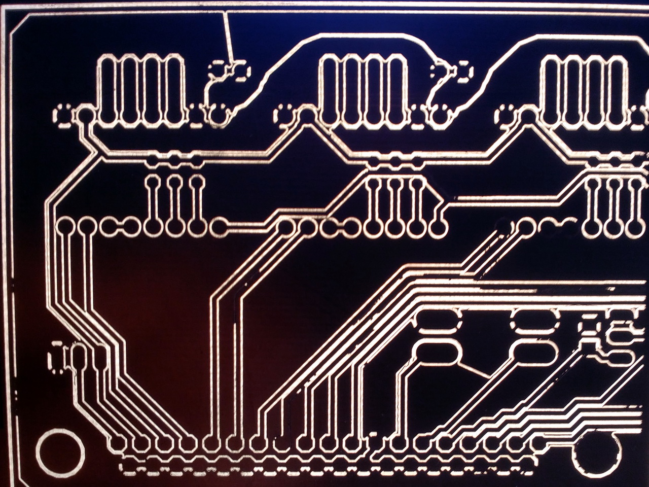

А вот та же плата, выгравированная:
FlatCAM.jpg (4990 просмотров) <a class='original' href='./download/file.php?id=180337&mode=view' target=_blank>Загрузить оригинал (478.69 КБ)</a>
svm

svm писал(а):Лазер 2,5 Вт и дает помимо основной точки, два достаточно ярких треугольника со стороной около 10 мм.
Понятно. Это фиолетовые лазеры 450 нм. У них точка в разы больше, чем УФ 405 нм. Но 405 нм не выпускались мощнее 1Вт (и это на пределе, с сомнительным ресурсом). Однако для фоторезиста они самые лучшие. А вот треугольник - это полностью вина Вашего коллиматора. Можете поискать качественные 3хлинзовые на Али.
svm писал(а):Вы пишете о преимуществах программы. В чем они (более конкрктно) и какой проигрыш во времени?
Тут надо понимать, что сравниваются не только программы, а также методы засветки. FlatCAM позволяет создавать отличные УП для гравировки п/п. Их можно адаптировать для лазера, поменяв в тексте УП часть команд. Но это векторный способ засветки, когда луч обходит все дорожки. А первая картинка сделана программой G2G в режиме растровой засветки. Понятно, что обход всех дорожек занимает в разы или на порядок меньше времени. Но из-за неравномерности энергии, попадающей на фоторезист в разных режимах (нормальное прямолинейное перемещение, резкий поворот, останов и т.п.), остаются артефакты в виде утолщений и т.п.
