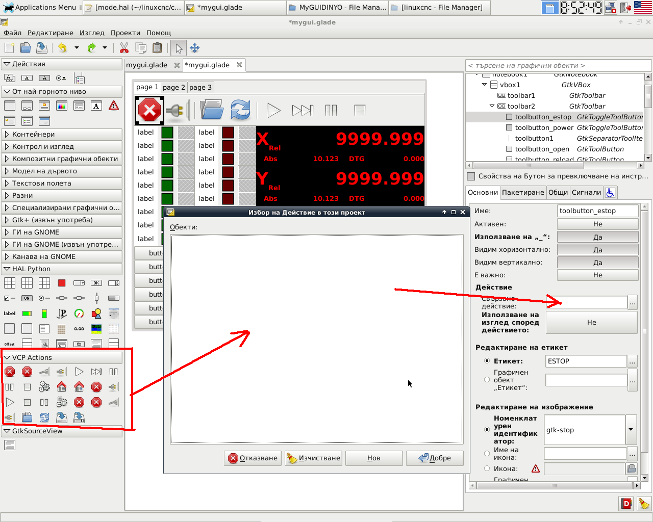

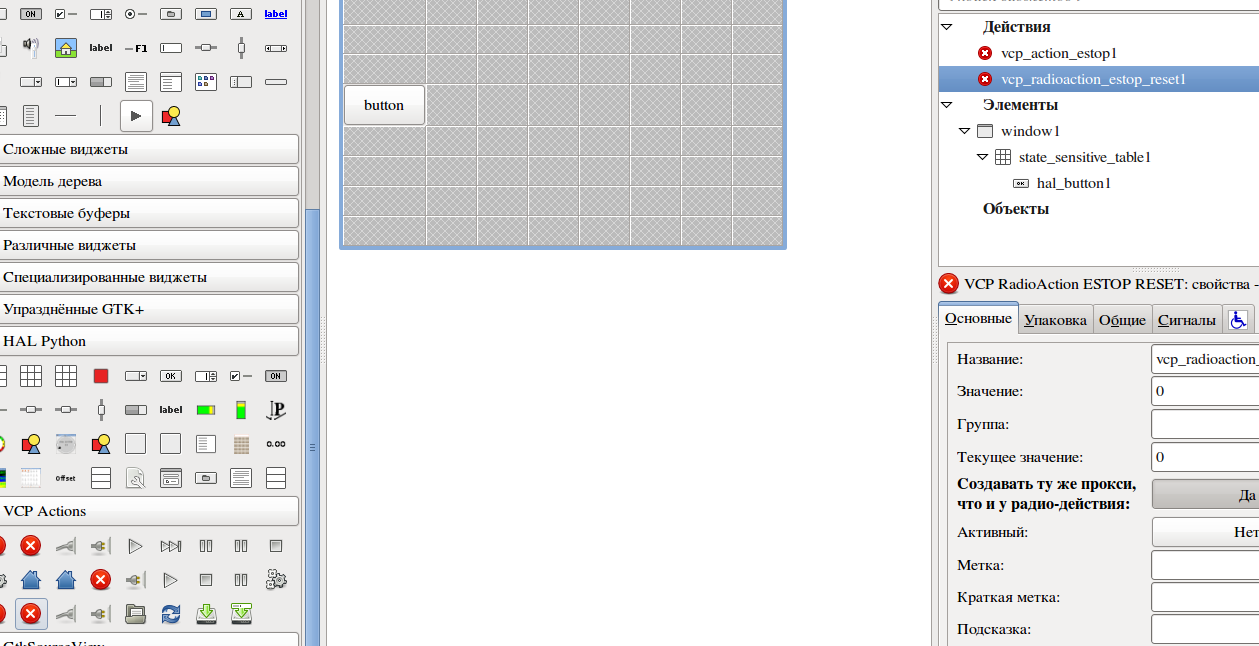

Не смог справится сам ,опят спрашиваю.Скажите пожалуйста как заполнит список Action так что
вьйбират Action для стандартньйе кнопочки ,Estop ,Power и т.д.
Glade2.png (5213 просмотров) <a class='original' href='./download/file.php?id=53272&mode=view' target=_blank>Загрузить оригинал (219.08 КБ)</a>
Сообщения: 8167
Репутация: 1589
Re: MyGUI
Сообщение nkp »
просто нажимаешь на них в Glade и они появляются в дереве в разделе "Действия"

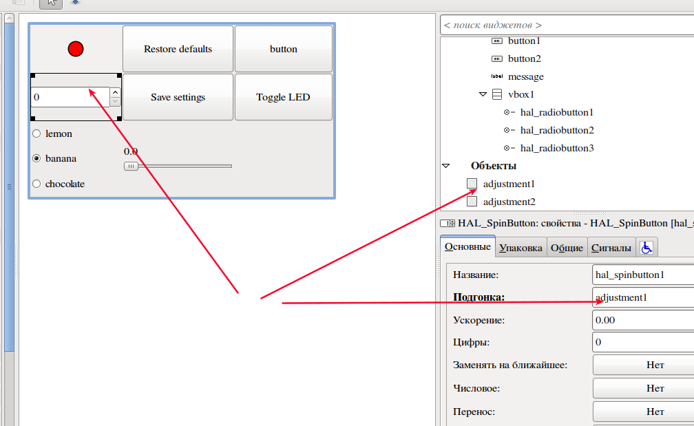

Да,с Action разобрался ,тепер другой вопрос -почему не работает spin box ?
mygui3.png (5180 просмотров) <a class='original' href='./download/file.php?id=53276&mode=view' target=_blank>Загрузить оригинал (104.56 КБ)</a>
net xxx mygui.hal_spinbutton1-f => classicladder.0.floatin-00
net yyy mygui.hal_spinbutton2-s => classicladder.0.s32in-00
Стоимост вводится ,но при нажатие ентер или клик встороно принимает 0

nkp писал(а):а adjustment настроен??
У тебя "подгонка" у меня "стъпка" ,все равно откуда ее взят ,при нажатие кнопочка вправо
открьйвается окно "Обекти" оно пусто ,как там поставит adjustment ?
p.s.
ок,разобрался ,просто клик на нов :hehehe:
спс nkp , работает :D

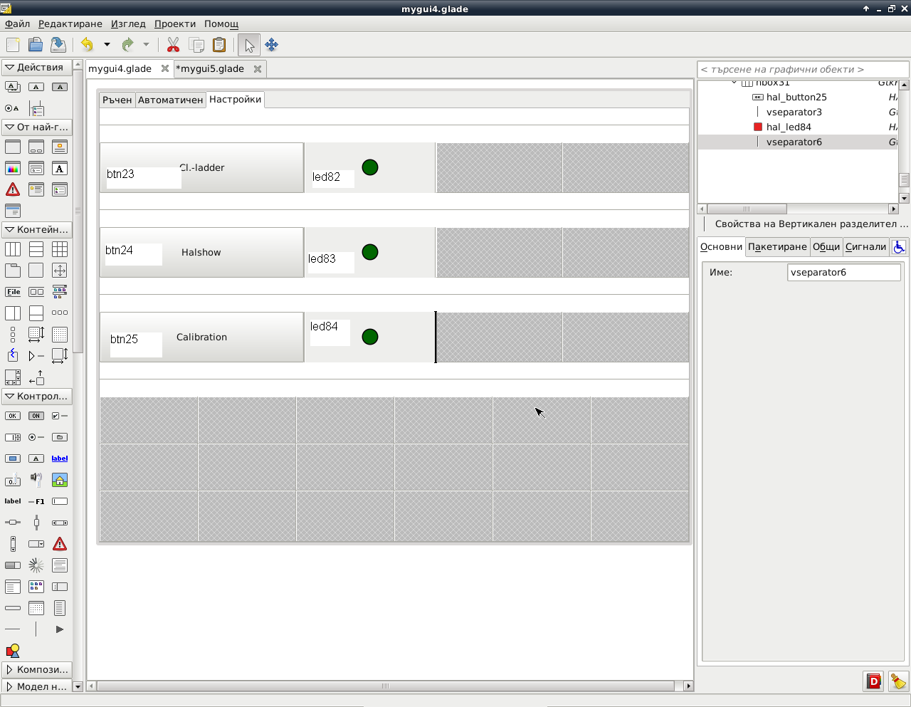

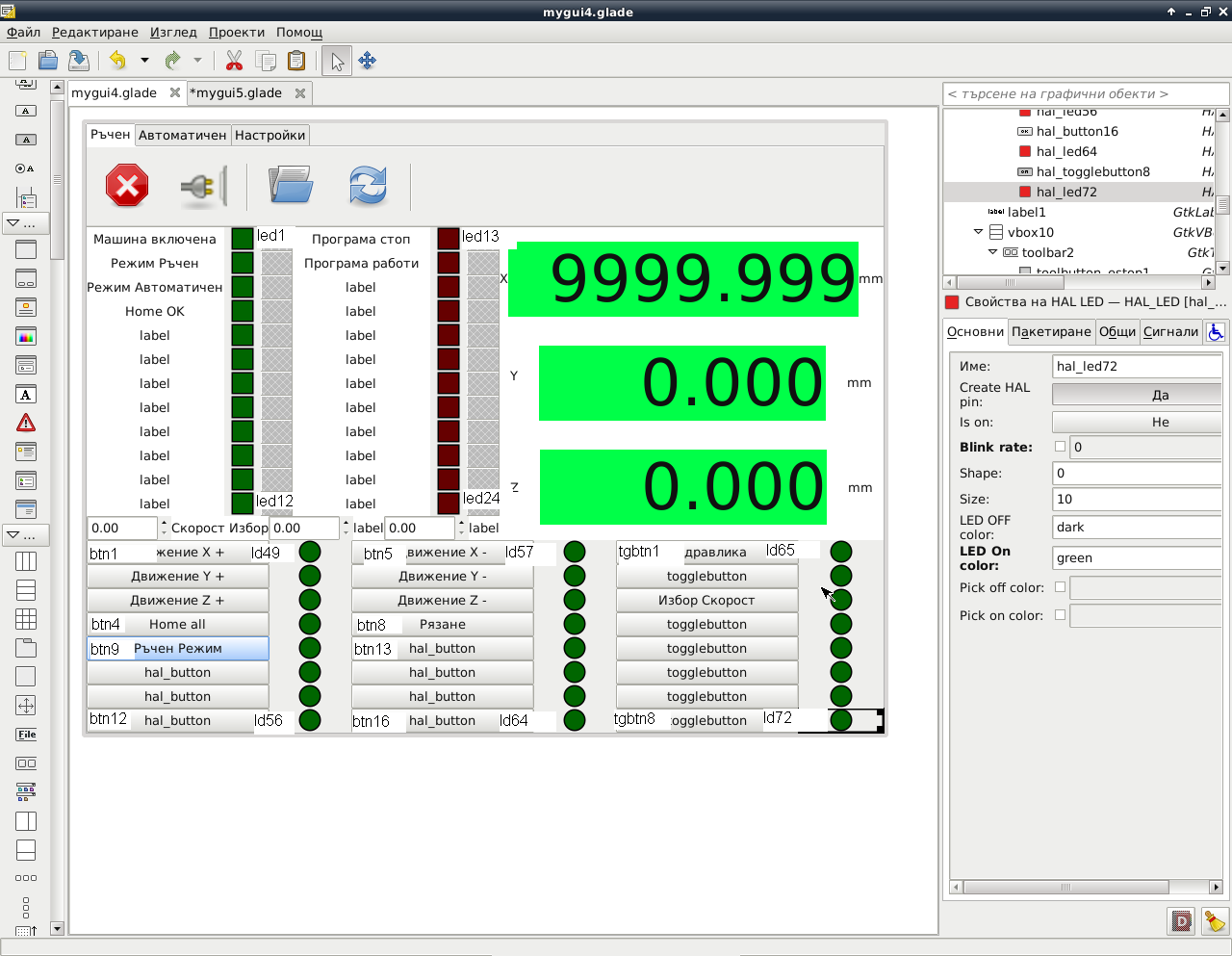

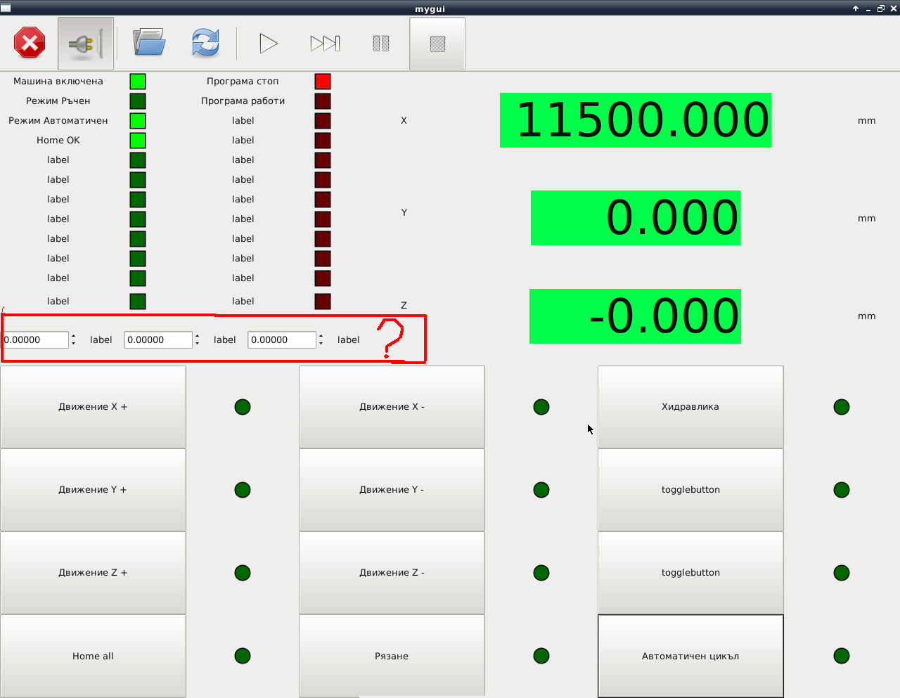

Помогите опять пожалуйста ,сделал мой GUI с закладки,
manualMygui4.png (5109 просмотров) <a class='original' href='./download/file.php?id=54140&mode=view' target=_blank>Загрузить оригинал (176.33 КБ)</a>
в третья закладка "Настройки" хочется открьйват Classicladder ,Halshow ,Calibration
как в gmoccapy ,можно ли сделат с етие кнопочки ?
setingsMygui4.png (5109 просмотров) <a class='original' href='./download/file.php?id=54141&mode=view' target=_blank>Загрузить оригинал (119.09 КБ)</a>
verser
Сообщения: 1853
Репутация: 1282
Откуда: Тбилиси
Re: MyGUI
Сообщение verser »
dinkata писал(а): хочется открьйват Classicladder ,Halshow ,Calibration как в gmoccapy ,можно ли сделат с етие кнопочки ?
можно, например, если к GUI привязать python модуль, в котором прописать функции реагирования на нажатия соответствующих кнопок, типа так
    def on_btn_show_hal_clicked( self, data = None ):
        p = os.popen( "tclsh %s/bin/halshow.tcl &" % TCLPATH )
    def on_btn_calibration_clicked( self, data = None ):
        p = os.popen( "tclsh %s/bin/emccalib.tcl -- -ini %s > /dev/null &" % ( TCLPATH, sys.argv[2] ), "w" )
    def on_btn_hal_meter_clicked( self, data = None ):
        p = os.popen( "halmeter &" )
    def on_btn_status_clicked( self,  data = None ):
        p = os.popen( "linuxcnctop  > /dev/null &", "w" )
    def on_btn_hal_scope_clicked( self,  data = None ):
        p = os.popen( "halscope  > /dev/null &", "w" )
    def on_btn_classicladder_clicked( self, data = None ):
        p = os.popen( "classicladder  &", "w" )

verser
Сообщения: 1853
Репутация: 1282
Откуда: Тбилиси
Re: MyGUI
Сообщение verser »
dinkata писал(а):как сделат mygui.hal_button23 = on_btn_classicladder_clicked
В Glade редакторе справа в окне свойств вкладка "Сигнали" вставить для сигнала "...clicked" имя on_btn_classicladder_clicked и то же для других кнопок проделать.
