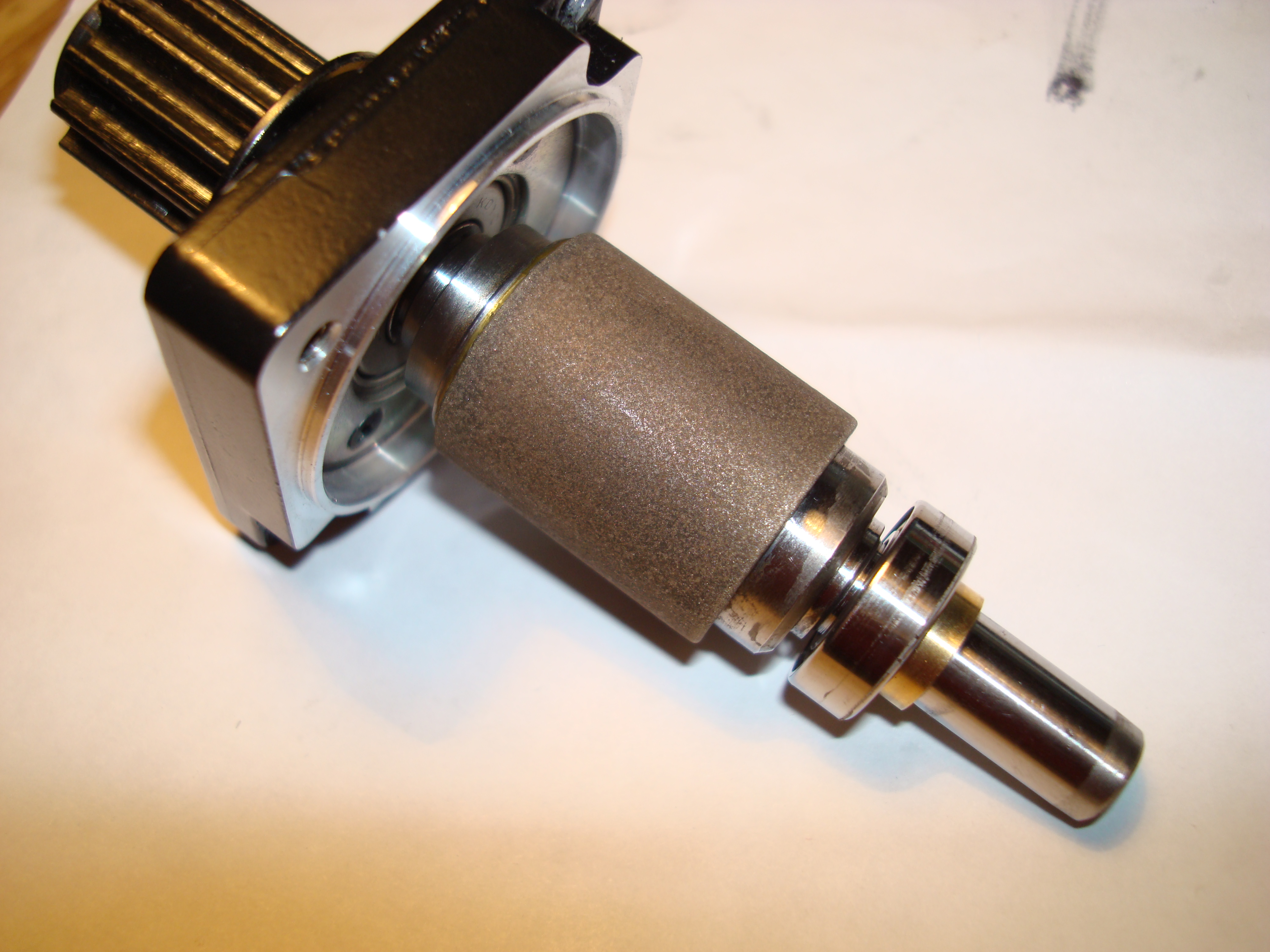

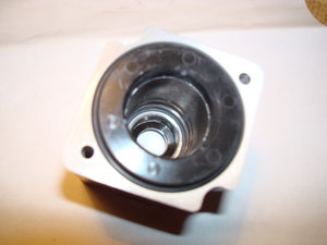

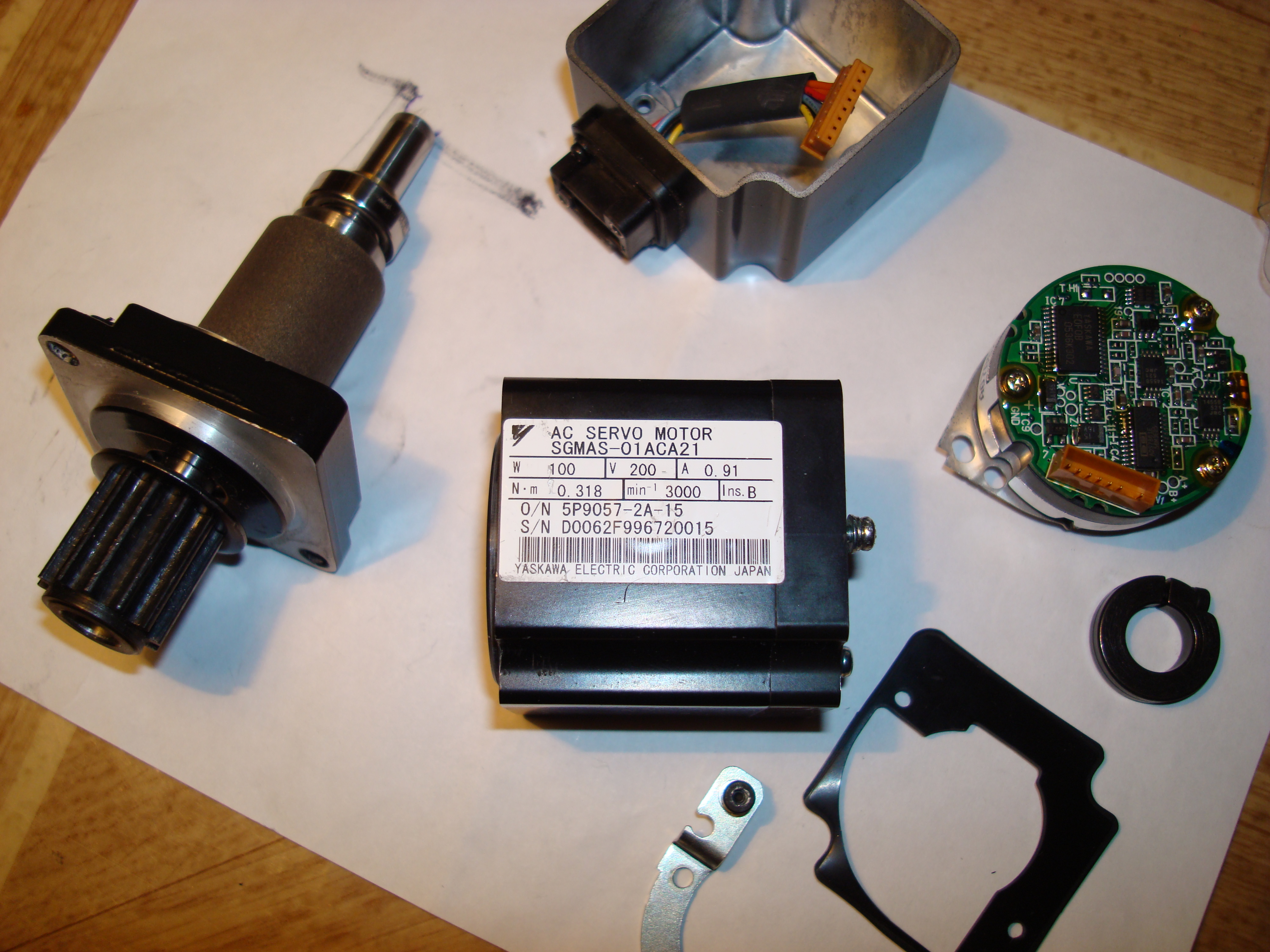

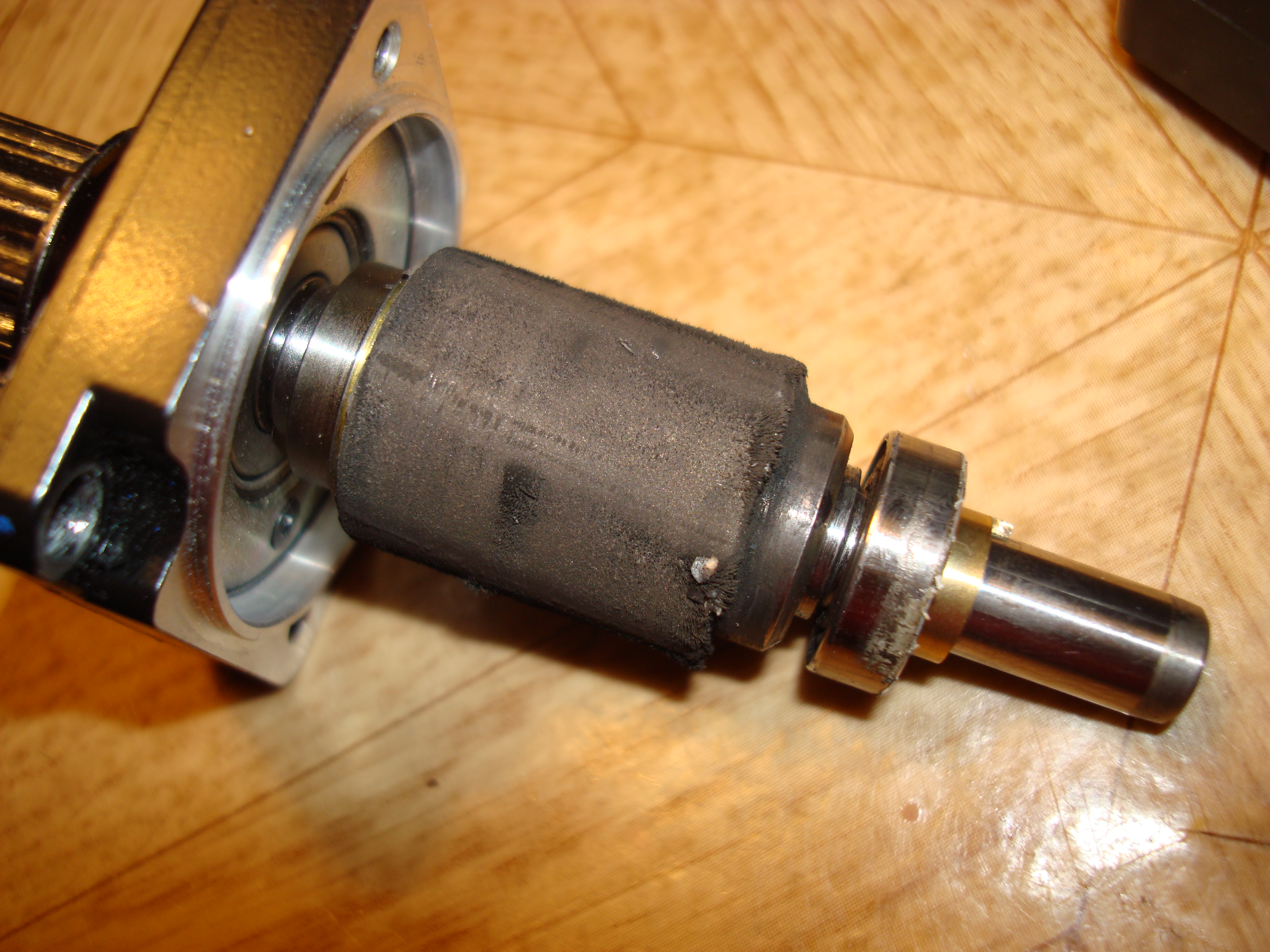

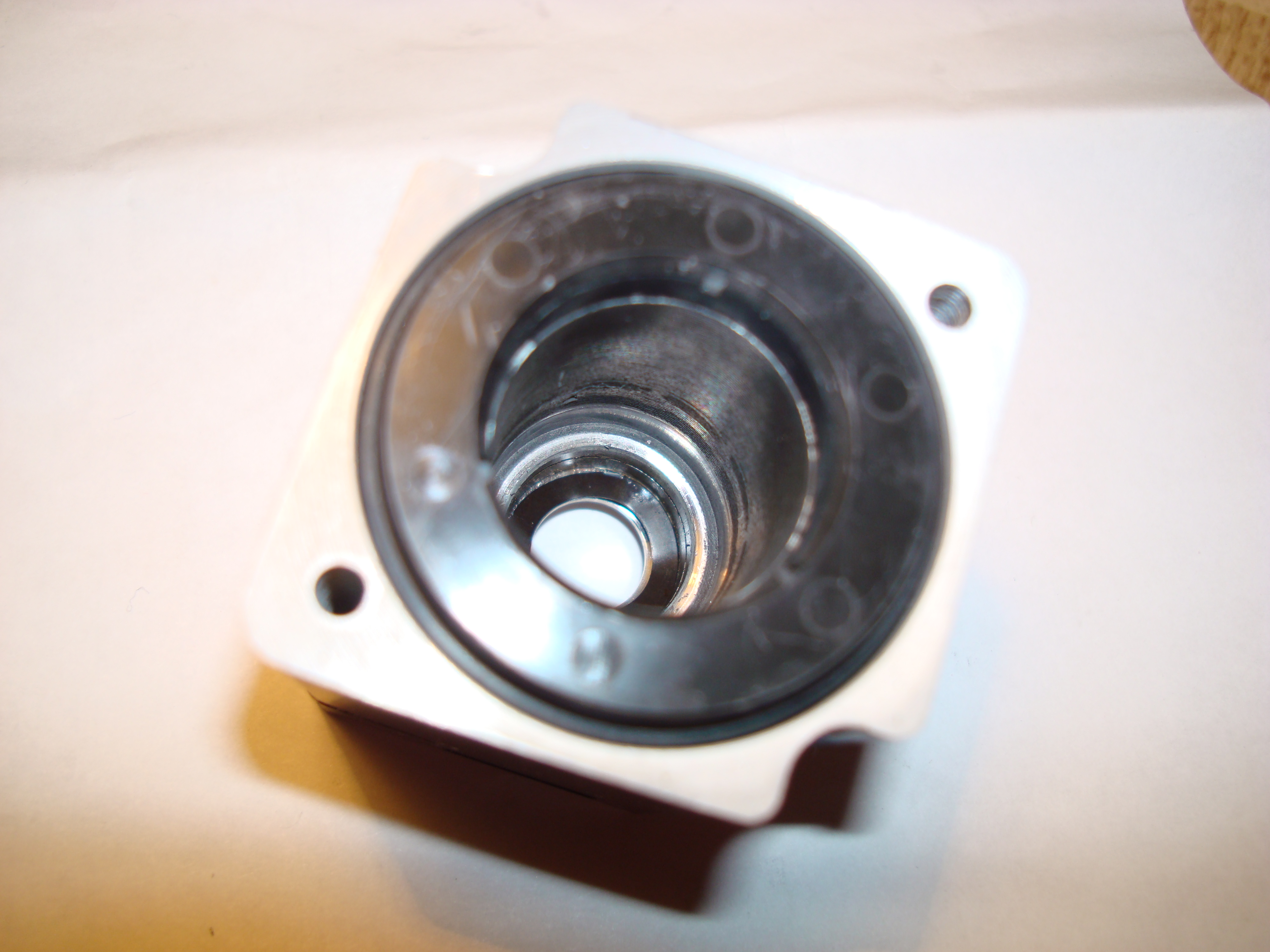

Ни кто не знает из за чего могло покрытие на роторе отшелушиться? Мотор работал, но обратил внимание что туго стал крутиться... Разобрал а там сажа и вроде как обгорелое покрытие с магнита... Сам магнит с виду в порядке. Моторчик 100W SGMAS-01ACA21. При настройке момента инерции, сигма выдала что не может быть определить параметр. Или трение разное или частота маленькая... Частота не помогала, вот и начал проверять механику. Завтра добавлю фото- если кому то интересно..

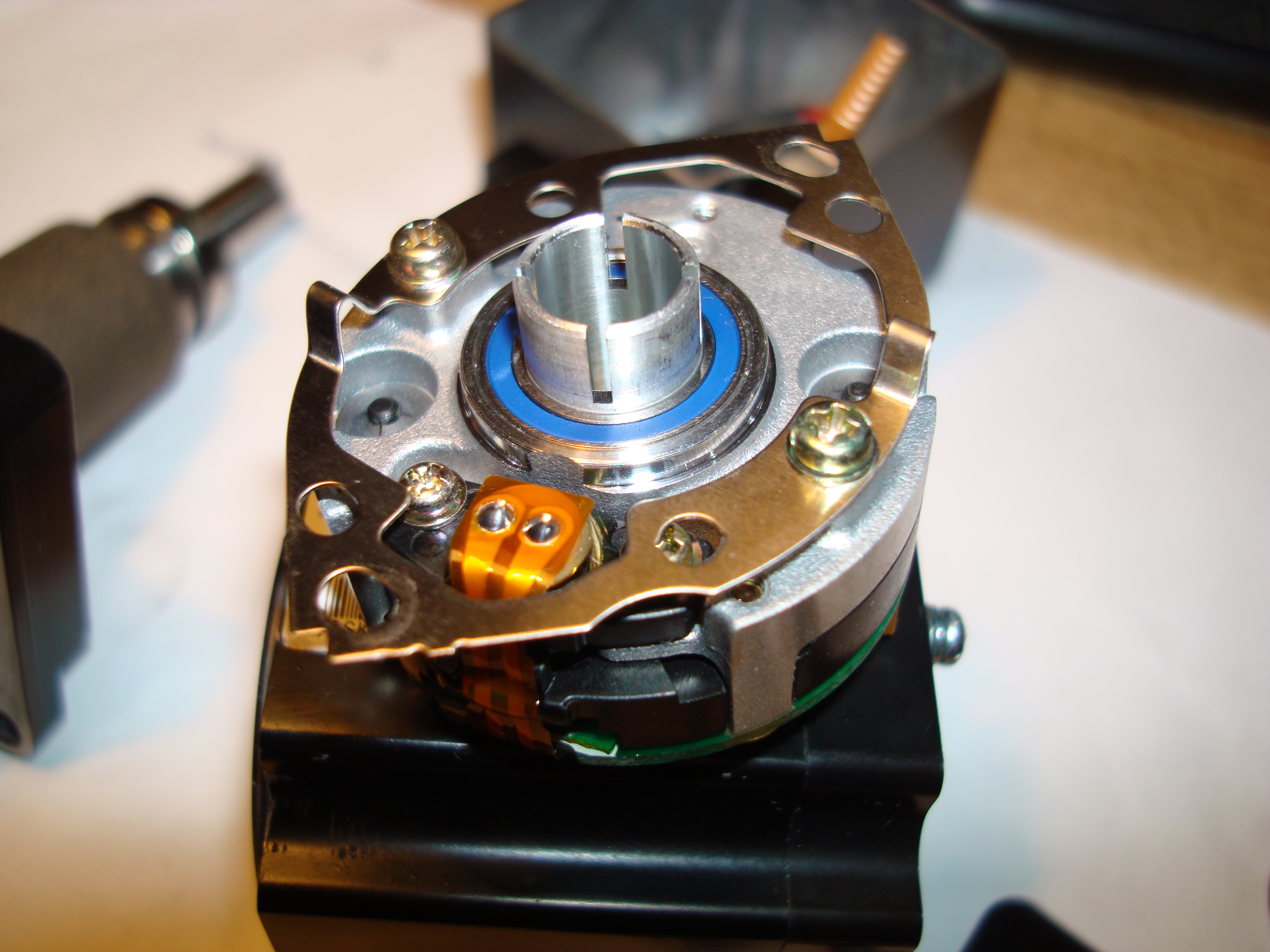

Жалко не было фотика под рукой в день разборки... На первом фото я ротор уже тряпочкой протер от "шелухи". Моторчик у меня почти и не работал=(((.
А сейчас его вычистил и собрал! Работает как и другие... Не знаю заказывать новый или не спешить и дать ему шанс поработать. ( С деньгами не особо)
Трудно представить из за чего такое случилось.

если не правильно поставишь энкодер, будет ошибку серва выбрасывать.

У ротора по какой-то причине облезло защитное покрытие.
Если магнит редкоземельный, будет и дальше окисляться.

Серва собрана и нормально работает. Внутри не было следов попадания влаги. На вид вроде как ни кто не разбирал. Придется заказать новую, пусть про запас пока лежит. Через время было бы не плохо разобрать и проверить наличии коррозии.
