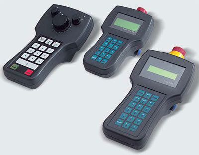

заказал себе вот такой корпус:
BELUGA 220 G (2545 просмотров) <a class='original' href='./download/file.php?id=12137&mode=view' target=_blank>Загрузить оригинал (22.01 КБ)</a>
BELUGA 220 G
ато че-то как-то без пульта не очень, хоть и к клаве приноровился уже.

Алексс писал(а):заказал себе вот такой корпус:
где? почем?
Дорогу осилит идущий!
Алексс
Сообщения: 2099
Репутация: 266
Заслуга: IQ32
Откуда: Прага
Re: Мой китаес Bernardo KF25 Top (клон BF20)
Сообщение Алексс »
заказал в jork.cz за 35евро с доставкой и магнитным крюком.
180ая модель есть в farnell

готовил сегодня конфигурацию для пульта.
результаты интересные.
во первых, нашел почему перестала работать "Show Hal Configuration" - я использовал в названии сигнала точку.
типа spindle-vel-cmd.abs. вот тут-то и сорвало кому-то бошку.
во вторых, на моей запланированной конфигурации hidcomp глючит при работе с энкодером. проверил путем создания простой конфигурации с одним только энкодером - шуршит без проблем. так что придется искать кто с кем конфликтует. самое приятное это метода поиска. тыком :(
ну или разбираться в исходниках... там грустно.
как-то так.
