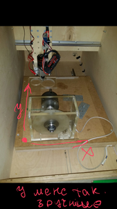

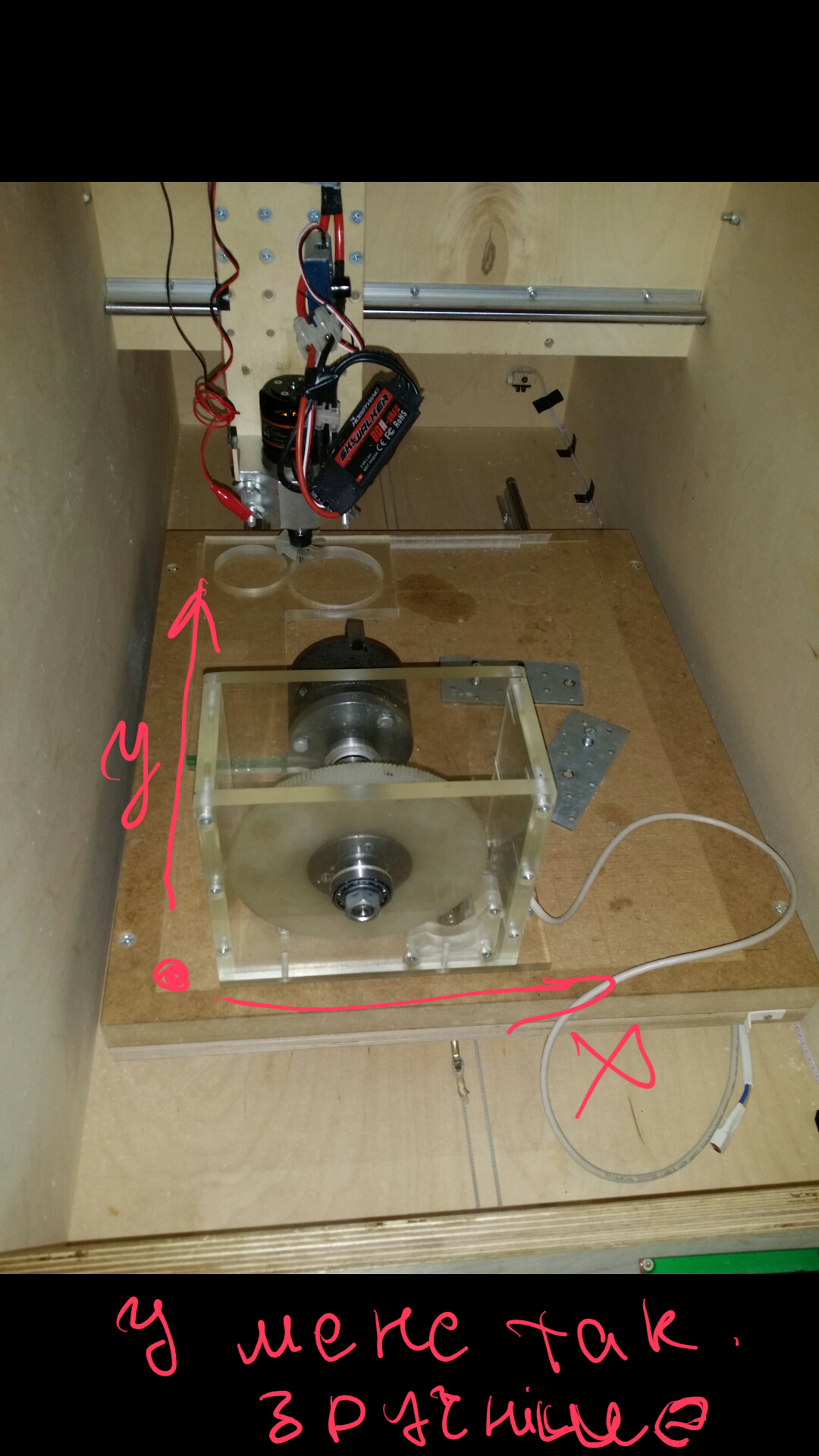

В чертилке "Home" левый нижний угол, у станка также. Иметь "Home" перед носом стоя с торца станка весьма не удобно, но видать есть любители коим это по душе.
2018-09-12-19-19-17.png (976 просмотров) <a class='original' href='./download/file.php?id=164225&mode=view' target=_blank>Загрузить оригинал (1.97 МБ)</a>
Если что, то у меня так. И мне так удобно и понятно.
Как учили в школе.
(на текст внизу не обращаем внимание, писал знакомому)
