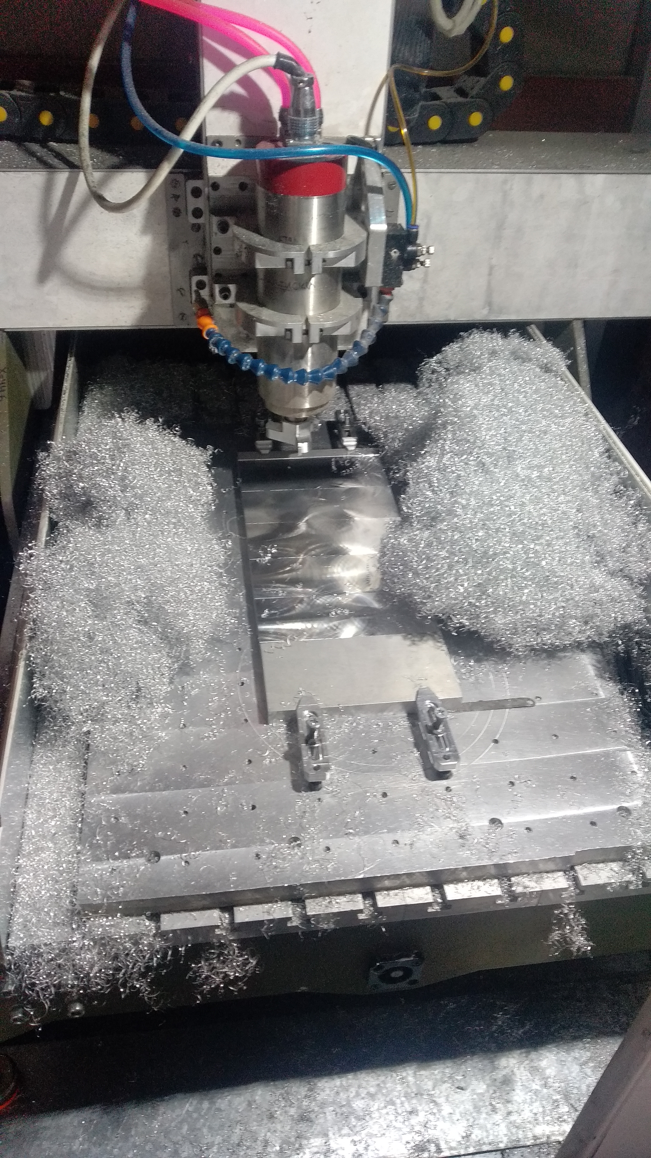

Пилил сегодня люм, заготовка пузатая, выровнял щупами чтоб не прыгала. В центре пузо почти 2 мм. При большом съёме стружка просто молниеносно заполняет рабочее поле, надо стоять и выгребать со станка, иначе намотает
IMG_20200621_194508.jpg (10446 просмотров) <a class='original' href='./download/file.php?id=183022&mode=view' target=_blank>Загрузить оригинал (5.07 МБ)</a>

sima8520 писал(а):надо стоять и выгребать со станка, иначе намотает
Можно бизнес делать - изготовление железных мочалок, материал заказчика :hehehe:
Re: Сковородочка
xvovanx писал(а):железных
царапает такая мочалка хорошо

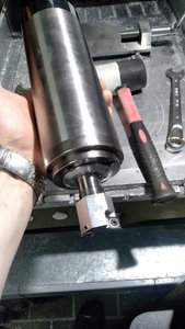

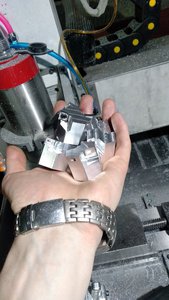

Re: Сковородочка
Сковородка мини
IMG_20200702_224803.jpg (10148 просмотров) <a class='original' href='./download/file.php?id=183428&mode=view' target=_blank>Загрузить оригинал (4.2 МБ)</a>
IMG_20200702_225832.jpg (10148 просмотров) <a class='original' href='./download/file.php?id=183429&mode=view' target=_blank>Загрузить оригинал (4.3 МБ)</a>
Re: Сковородочка
ну вот пока одни говорят что все неправильно и все плохо сковородостроение по схеме на резьбу набирает популярность,появляются новые вариации на тему,а те кто купил пищат от восторга поскольку эта схема на резьбу+токарные пластины вышла просто афигенной и превзошла все ожидания.

sima8520 писал(а):Сковородка мини
Молодец, учел опыт фрезерюги и вынес *резец* за внешний диаметр сковородки.
Ходовые испытания провел уже?
Re: Сковородочка
вчера немного погонял ее, на 13к оборотах и 2500 подаче :hehehe:
с таким диаметром ее можно на полную крутить, шпиндель её не замечает (опустим режимы резания :hehehe: )
