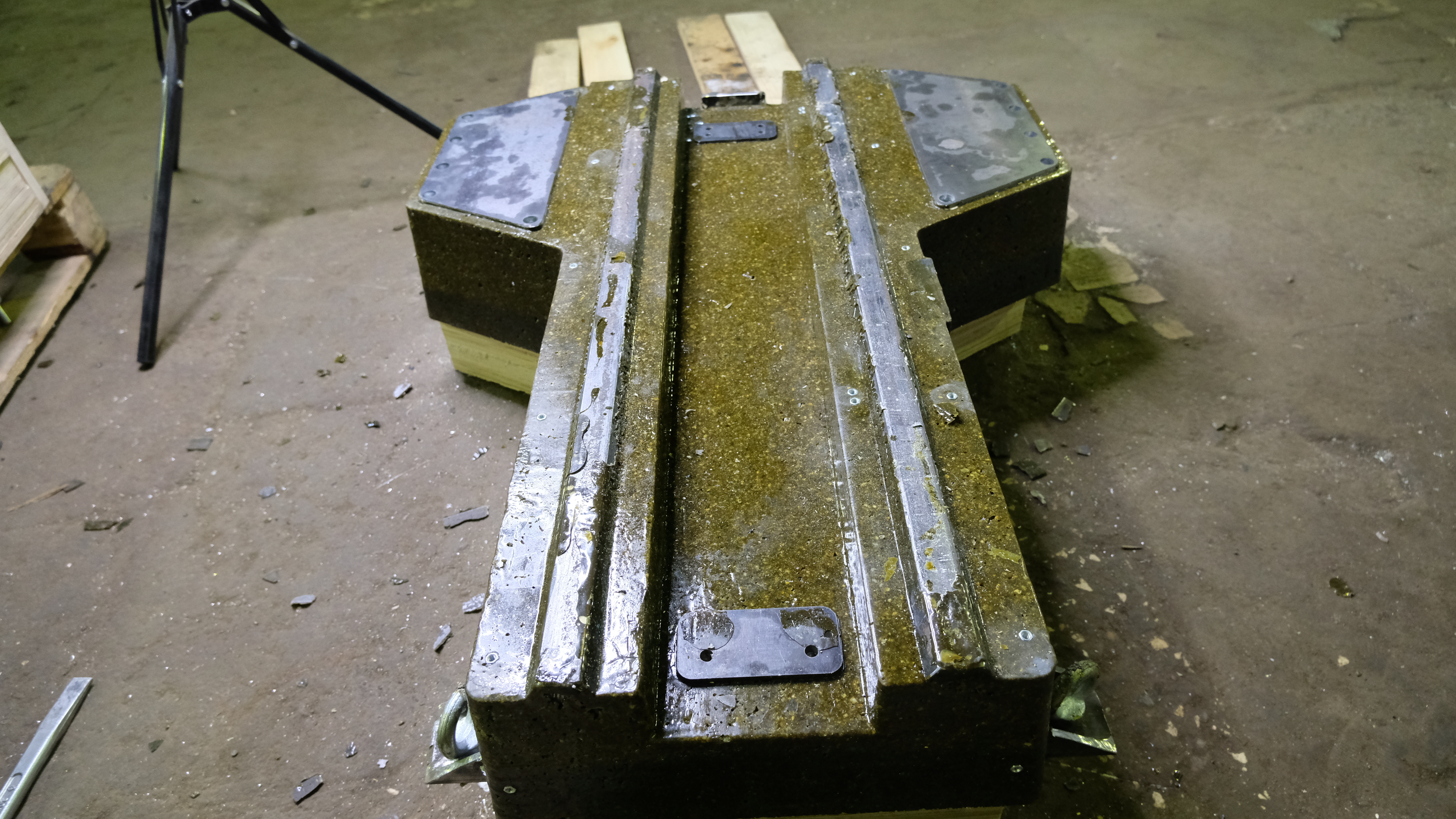

engineer_78 писал(а):Хотя бы немного откройте занавес интриги!
DSCF8744.JPG (2417 просмотров) <a class='original' href='./download/file.php?id=166898&mode=view' target=_blank>Загрузить оригинал (4.14 МБ)</a>
[/quote]
Хорошее и правильное начало! ждем продолжения...
Интересно сколько можно на цене выиграть, если например собрать станок аналогичными mikoni но вместо чугуна использовать полимербетон? Если приноровиться правильно формы делать то наверное можно сильно удешевить продукцию...

Hugo писал(а): Интересно сколько можно на цене выиграть, если например собрать станок аналогичными mikoni но вместо чугуна использовать полимербетон? Если приноровиться правильно формы делать то наверное можно сильно удешевить продукцию...
неа. Несильно. ПБ используется по другим причинам. Прежде всего потому что литейщиков надо всюду перецеловать, чтобы они снизошли для работы с тобой. Что? Меньше 5 тонн заказ? ооо.... ну зайдите через полгода. Но это не точно. А потом еще точно такой же секс с теми, кто будет обрабатывать. А то чугун резать это западло. "Да я станок буду дольше отчищать, это не стоит того, что я заработаю".
Проблема в том, что в РФ производственная сфера не оч. договороспособна ) Почти не стоит почти вопроса "Make or Buy". Buy это почти все лотерея. Сегодня да, завтра я похмела мне лень, послезавтра да вообще нет, просто надоело, через месяц опять да, но с другими характеристиками, и дороже... А когда ловишь подрядчика на косяках, он говорит "ой, всё", закатывает глаза и говорит "я с тобой вообще работать не буду, у меня оборонный заказ".

Mikoni конечно чугун тоже не бесплатно продаёт... там есть и затраты на работу, заложенная прибыль и так далее, + его надо ещё страну привести, а он тяжелый и это стоит не дешево...
Ещё одно, многие используют полимербетон для конструкции с подвижным столом, но там поле большим не получается... надо ещё пробовать делать подиумный вариант с подвижной осью X, он и место в гараже экономит и поле намного больше - универсальность применения

Hugo писал(а): Ещё одно, многие используют полимербетон для конструкции с подвижным столом, но там поле большим не получается... надо ещё пробовать делать подиумный вариант с подвижной осью X, он и место в гараже экономит и поле намного больше - универсальность применения
Он не жесткий.
dpss-2
Сообщения: 538
Репутация: 305
Настоящее имя: Alex
Re: Mikoni
Сообщение dpss-2 »
А как ведет себя полимербетон на удар, изгиб, вибрацию? Он не армированный. Где то в сети есть материалы испытаний?
