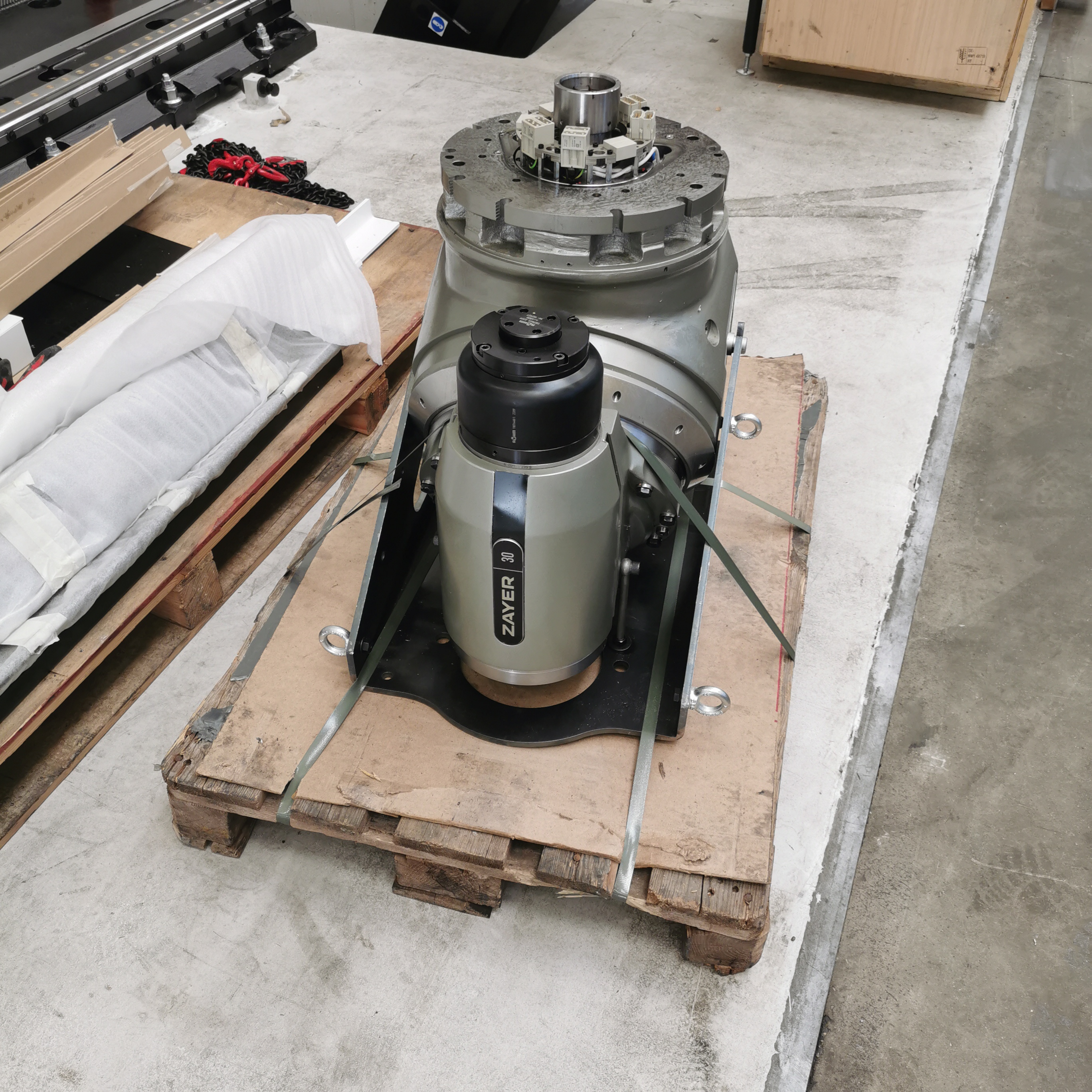

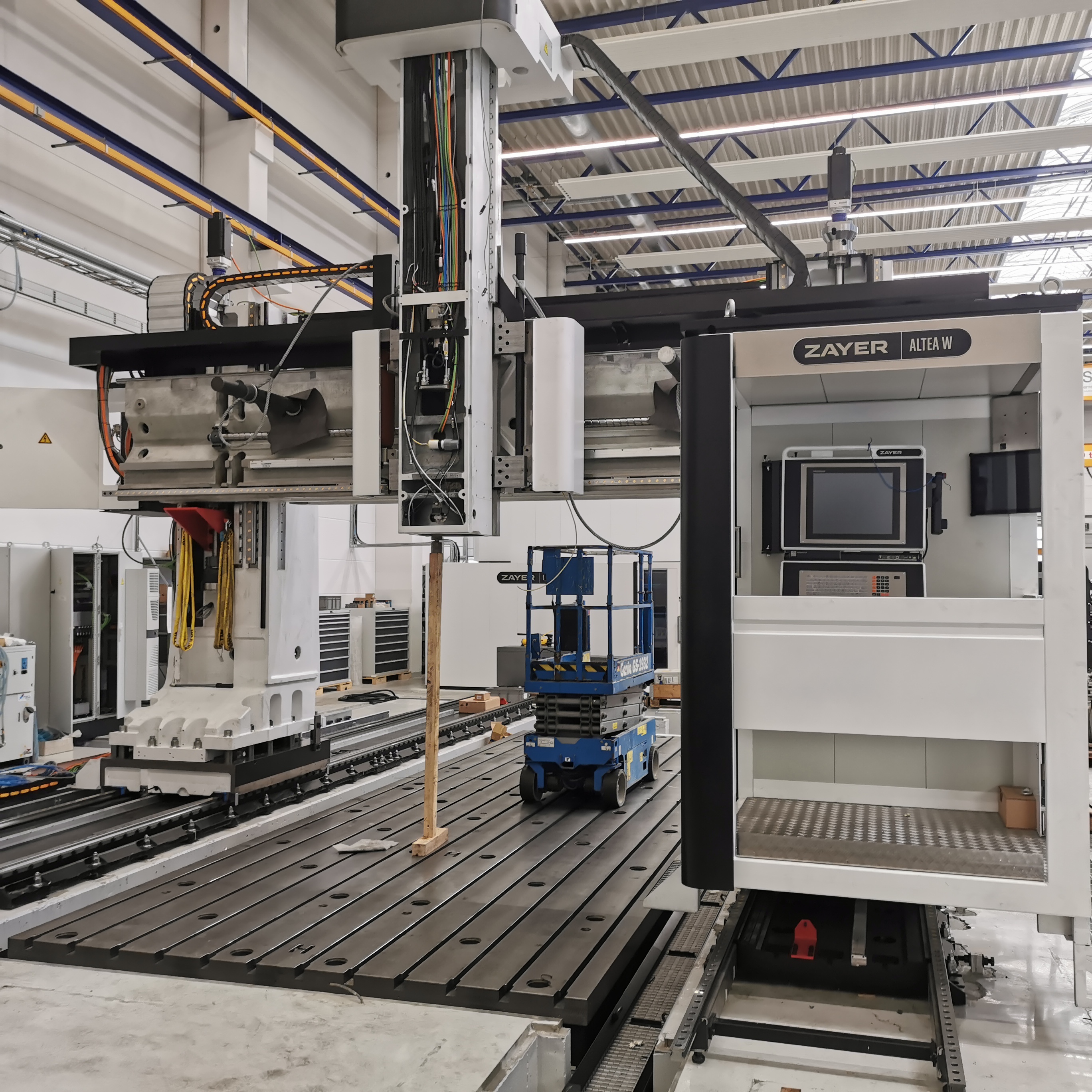

У меня на работе как раз такого типа устанавливают.
IMG_20230222_123402.jpg (14738 просмотров) <a class='original' href='./download/file.php?id=206825&mode=view' target=_blank>Загрузить оригинал (2.08 МБ)</a>
IMG_20230222_123501.jpg (14738 просмотров) <a class='original' href='./download/file.php?id=206826&mode=view' target=_blank>Загрузить оригинал (2.49 МБ)</a>

Bioraptor писал(а): ↑ У меня на работе как раз такого типа устанавливают.
ну так как раз "не типа" - нет этих бессмысленных бортов с рельсами наверху. кстати такая конструкция почему то популярна у любителей.. видимо денег девать некуда

Не знаю как там у любителей, но концепт, что на видео, имеет место бытъ, если станок работает в области моделирования, и точит пенопласт или пластики.
В этом случае уборка станка намного легче если он стоит на подобных колоннах.

Bioraptor писал(а): ↑ В этом случае уборка станка намного легче если он стоит на подобных колоннах.
И масса подвижная значительно меньше, легко организовать закрытый кабинет, да и другие плюсики есть...
интересно чем она проще? где то проще где то тяжелее.
Лодочник писал(а): ↑ И масса подвижная значительно меньше,
ну может. зато неподвижная еще больше тяжелее при равной жесткости, кмк.
Лодочник писал(а): ↑ легко организовать закрытый кабинет,
чем? бортики от стружки можно хоть из картона сделать. Ну есть некая иллюзия что борта выполняют 2 функции и типа экономия.. но эти функции на порядки по стоимости отличаются
