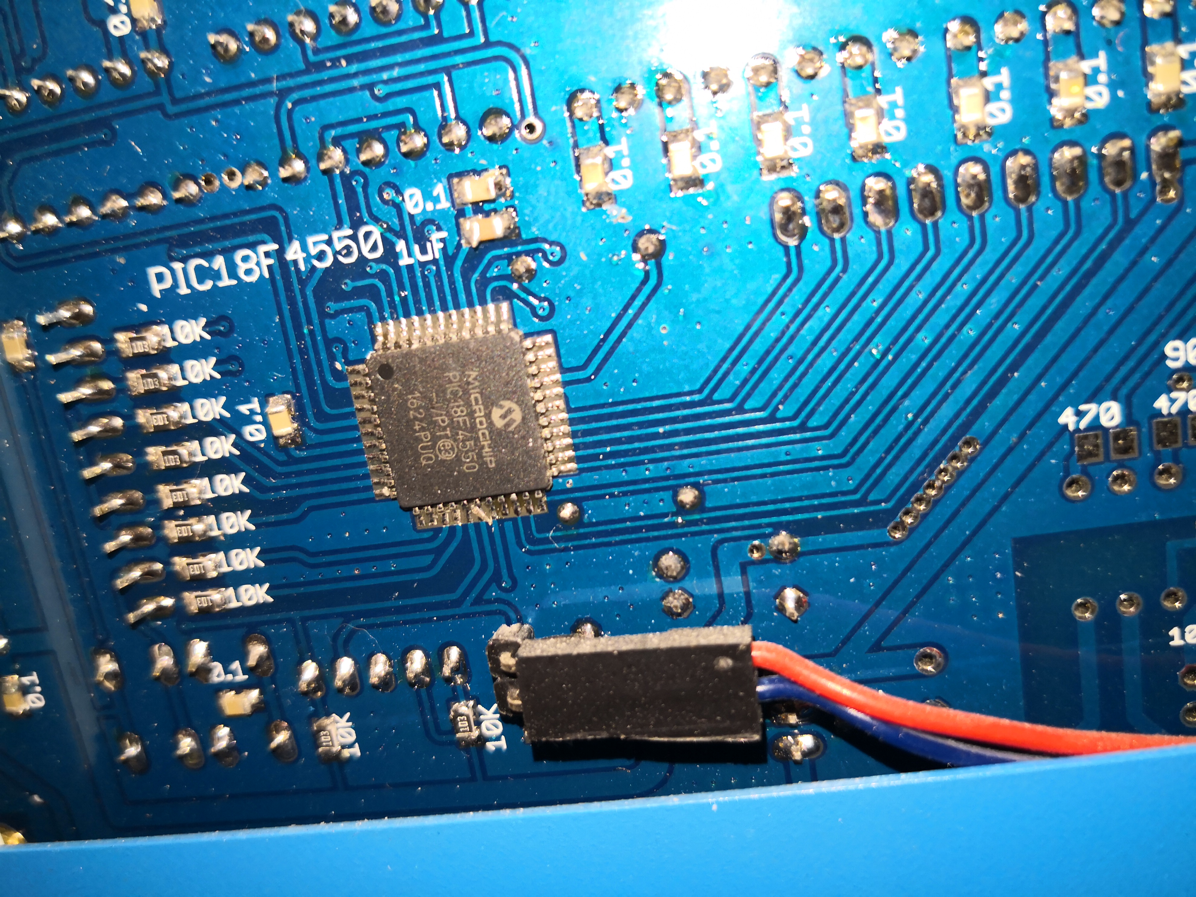

Парни, доброго времени! Уже прочитал в этой ветке, что нельзя было софт из сети ставить, вместо данного китайцем, но уже поздно, программа перешла в демо режим, китаец молчит, но и не удивительно, я покупал у него станок года 3 назад. Почему полез в сеть, потерял диск с программой. Посоветуйте, что делать?

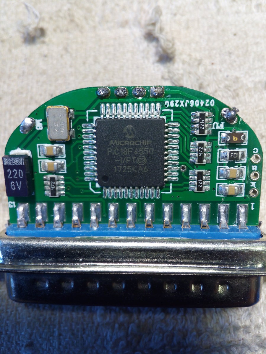

Станок CNC Router 3020 4 axis PCB, а плата на контроллерах TB6560AHQ
Сообщения: 3310
Re: Работа с программой CNC USB Controller (от cnc-planet)
mihase писал(а):а плата на контроллерах TB6560AHQ
нет, TB6560 - это драйвера моторов, а сам чип-контроллер скорее всего в штекере LPT шнура будет.
MK-1 LPT-USB.jpg (6295 просмотров) <a class='original' href='./download/file.php?id=167667&mode=view' target=_blank>Загрузить оригинал (255.2 КБ)</a>

Вот такой контроллер, только он не в кабеле, а отдельной платой.
IMG_20190814_132652.jpg (6285 просмотров) <a class='original' href='./download/file.php?id=167668&mode=view' target=_blank>Загрузить оригинал (2.44 МБ)</a>
Сообщения: 3310
Ну да, с чипом "подружились" ;)

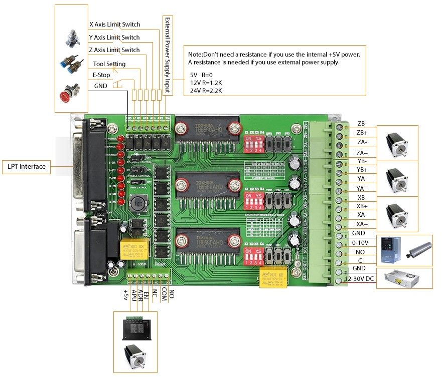

Господа. Последнее время всё чаще требуется гравировка. Каждый раз выравнивать поверхность - не удобно. Да и сами медальки частенько корявые. А функция сканирования поверхности в USB CNC PLANET у меня не активна. По ходу у меня MK1? Даже не знаю где это посмотреть. Чип-контроллер в штекере LPT usb шнура.
Ткните носом, где у китайцев купить плату MK2, чтоб точно работала со сканированием поверхности и очень хотелось бы чтоб не глючила. Или может это решается другим шнурком или какой то отдельной платой?
В блоке управления у меня сейчас вот такая плата
0.jpg (6738 просмотров) <a class='original' href='./download/file.php?id=168264&mode=view' target=_blank>Загрузить оригинал (105.69 КБ)</a>
Сообщения: 3310
У вас версия МК1 в шнурке. Других шнурков с версией МК2 не бывает. Выше в моем сообщении есть ссылка на тему МК1 и МК2 контроллеров, там есть и ссылки Али продавцов. В вашем случае придется разбираться с цоколевкой разъема вашей платы, чтоб к ней на вход подключить МК2 контроллер.

mihase писал(а):Вот такой контроллер, только он не в кабеле, а отдельной платой.
разобрались? мк1
учиться чему то новому всегда сложно , особенно когда в этом не понимаешь.
Сообщения: 3310
lenivets писал(а):разобрались? мк1
да, он самый.
