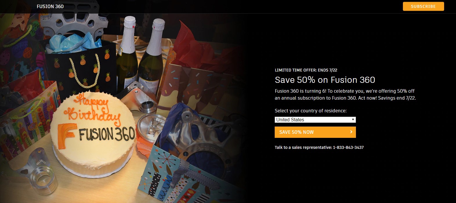

У них там скидка на три года
https://www.autodesk.com/campaigns/fusi ... id=1069610
Аннотация 2019-07-16 174149.jpg (3207 просмотров) <a class='original' href='./download/file.php?id=166392&mode=view' target=_blank>Загрузить оригинал (171.23 КБ)</a>

Разве Россия - це Европа? :)
Вот внедрят изолированный рунет, будет вам F360 на 3 года :)
Re: Fusion 360
Добавлено: 16 июл 2019, 17:11
hmnijp
ну так и написал "у них там" :hehehe:
может кто нибудь не "тут", и ему пригодится)
