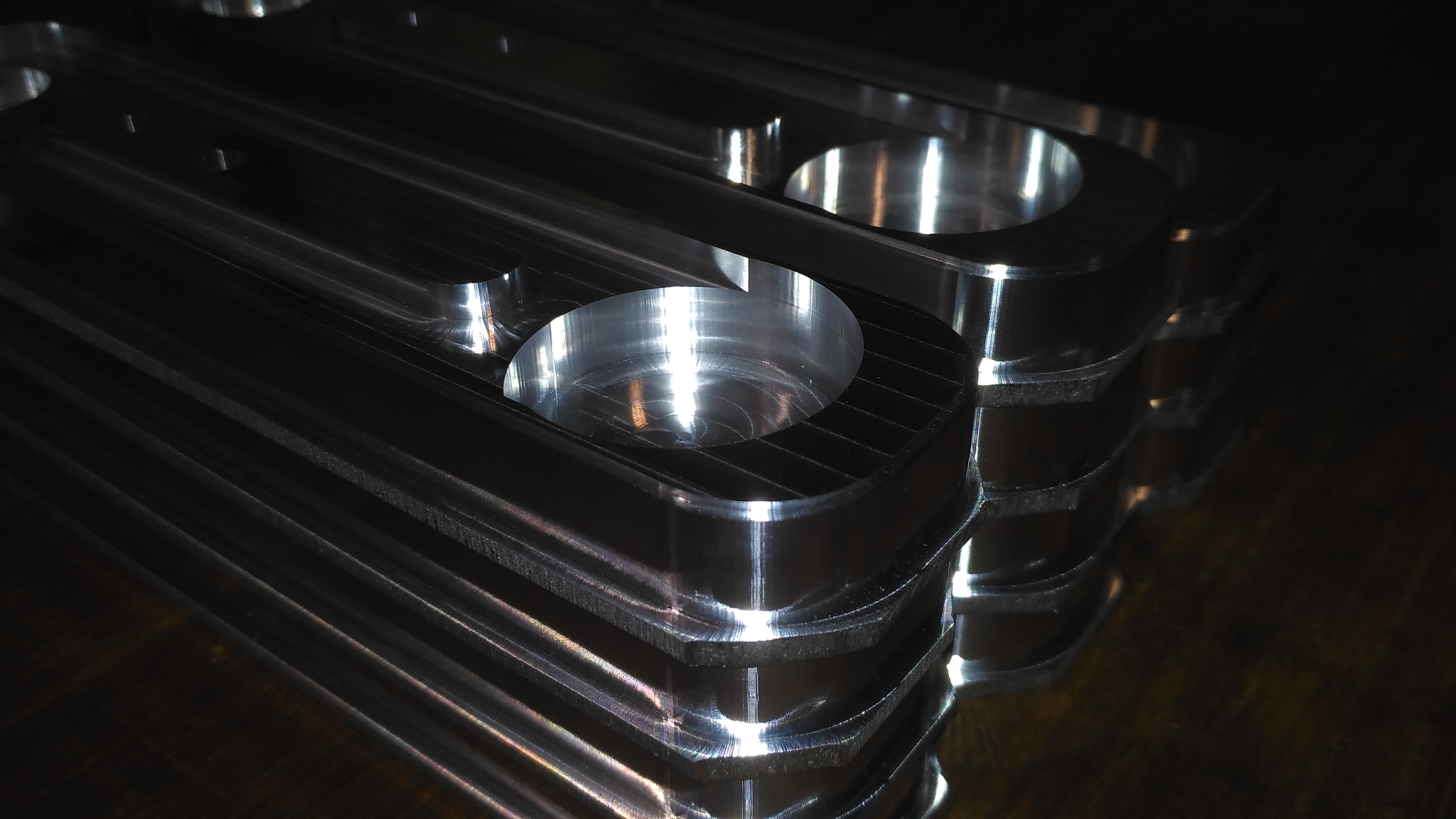

Сообщение Дрюня »
Я сегодня в ударе :hehehe:
Работаю и радуюсь результату.

Ничо нормуль. Токо: 1)В первой траектории заходи в две стороны. 2)Подачу добавь, думаю вдвое. По крайней мере на черновых траекториях. Ну и так по мелочам подшаманить можно. Процентов 30-40 можно выиграть. А вообще хорошо, мягенько идет.Молодца.

Дрюня писал(а):Я сегодня в ударе :hehehe:
Очень прилично.
В чем программу делал?

Программу делал в SolidCam.
Режимы и заглубления щадящие делал. Как только появится запас фрез и запасной шпиндель - буду эксперементировать.

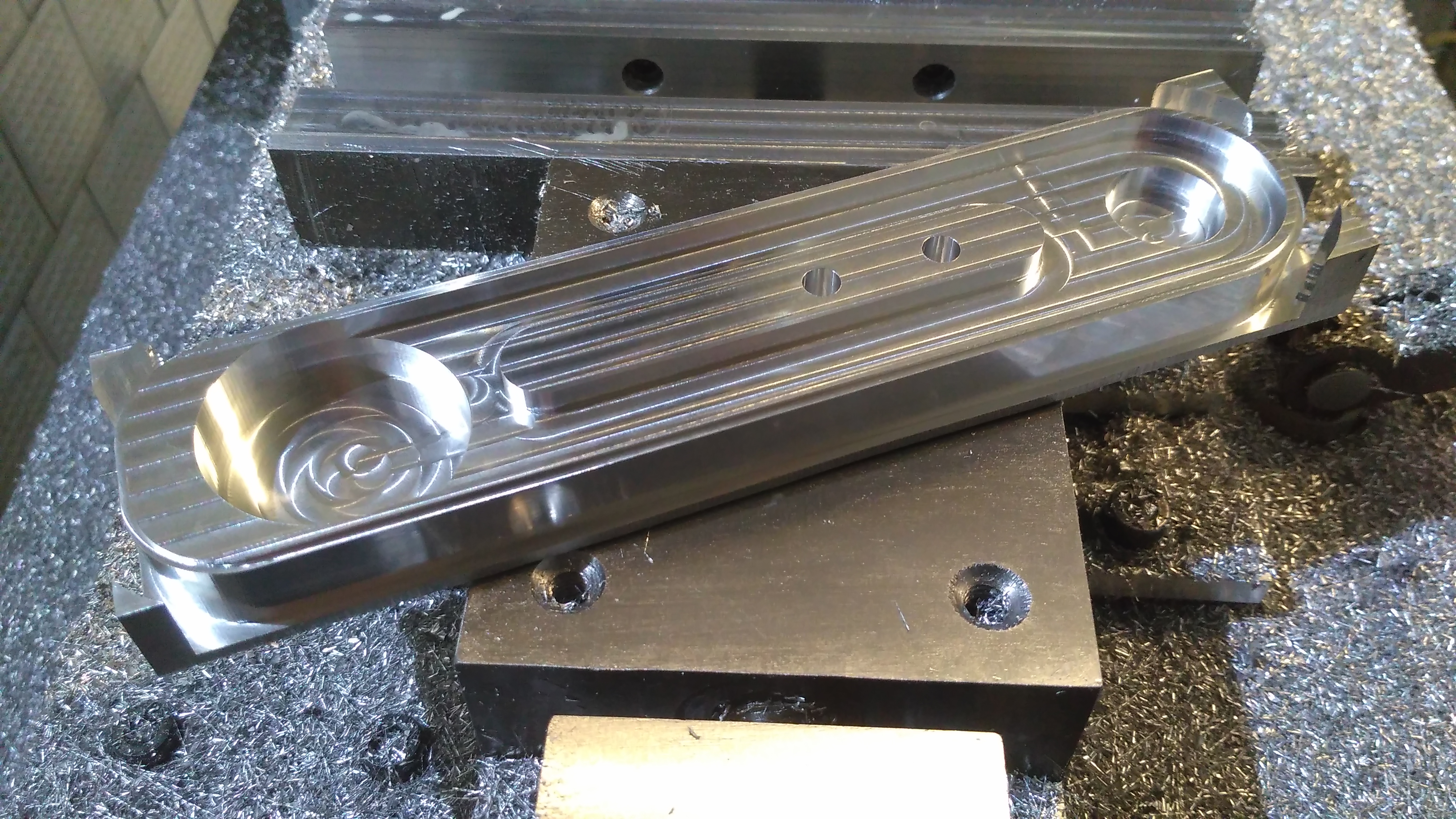

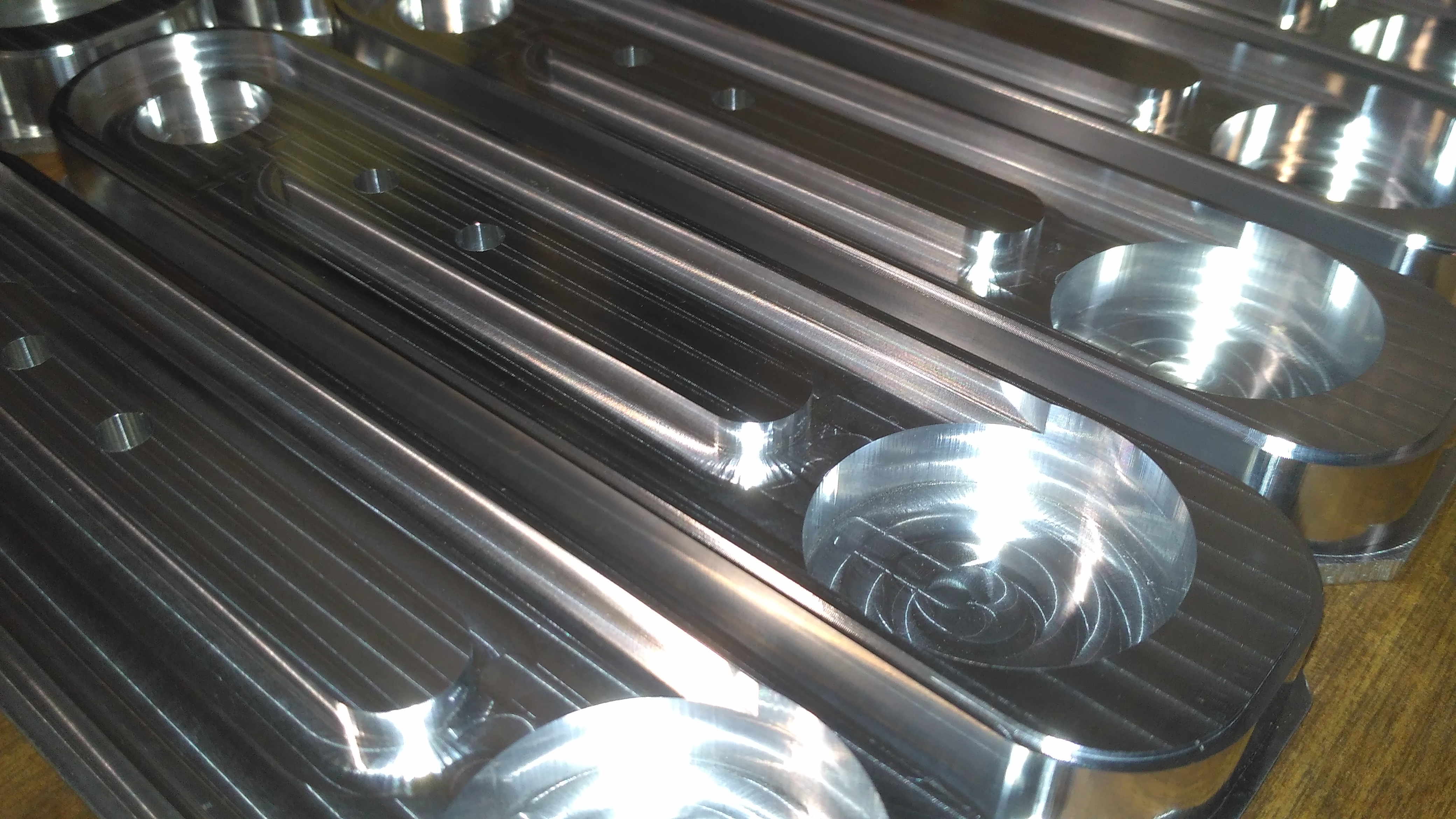

1620 мм/мин, 12000об/мин, съём 1мм за проход, фреза 6мм двузубая по алюминию (китай), минимальное перекрытие 20%. В принципе по калькулятору - без экстрима. Кое где были слышны "подпевания", причину обнаружил: заготовки резали на ленточной пиле без направляющей. Край заготовки был не совсем ровный и губка тисков не везде прижимала.
Переделанные и прошлифованные тисочки очень порадовали в работе.
По станку ещё буду разбираться со шкивами на серве и опорами, не очень нравится их работа. Как разберусь опишу проблему подробней.
А вот сегодняшние детальки. :)
IMG_2017-10-28_193554.jpg (2987 просмотров) <a class='original' href='./download/file.php?id=123214&mode=view' target=_blank>Загрузить оригинал (3.21 МБ)</a>
IMG_2017-10-28_191844.jpg (2987 просмотров) <a class='original' href='./download/file.php?id=123215&mode=view' target=_blank>Загрузить оригинал (1.57 МБ)</a>
