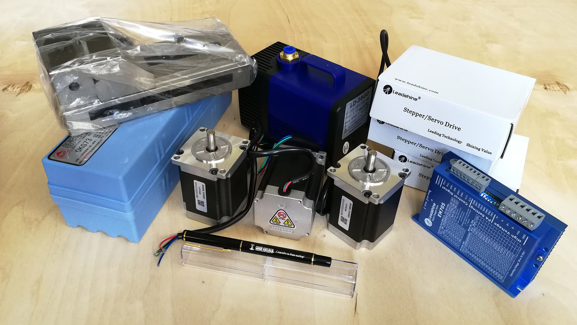

Цены у Вас с учетом доставки по Китаю, таможенное оформление + доставка по РФ, практически как у местных компаний. В чем ваше преимущество?
Сообщения: 2893
Re: Предлагаем шпиндели, ПЧ, драйверы, ШД, рельсы, ШВП, тиск
Всего 16 дней и посылка от Славы у меня. Спасибо за оперативность и упаковку. Все в целостности и сохранности. Порадовал подарок. Мелочь а приятно. Успехов в бизнесе Слава!
IMG_20180917_141250.jpg (7348 просмотров) <a class='original' href='./download/file.php?id=146450&mode=view' target=_blank>Загрузить оригинал (403.24 КБ)</a>
