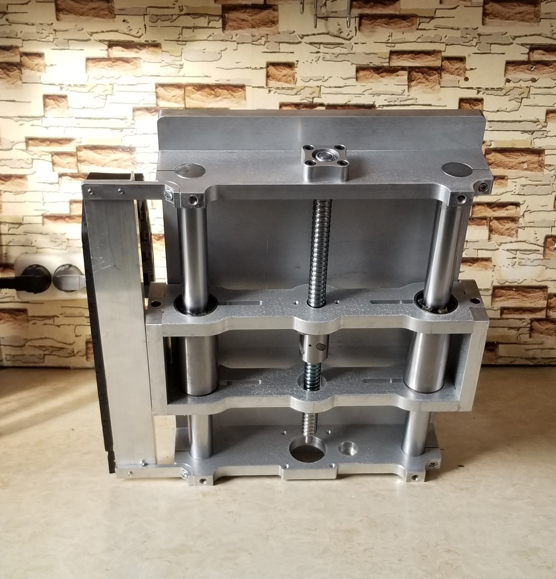

Профиль 160х65, чертеж приложилHugo писал(а):Какие размеры профиля?vektron писал(а):А что желтая изолента не понравилась!?MX_Master писал(а):Фото сечения нового профиля в студию![]()
ЗЫ синяя изолента - зачётЭх блин, придется выбросить, две катушки
Да профиль, не совсем новый, и видео про этот профиль есть на ютубе, только времени все не хватает сделать его "старым", уже год, как мне его сделали.

кабель шпинделя немецкий с резиновой оплеткой 12мм толщиной, две трубки охлаждения по 8мм, уже все впритык, а еще в теории туда надо засунуть трубку масляного тумана. А по оси Y туда еще два кабеля от двигателя с энкодером и датчик.vektron писал(а):По оси Z идет один кабель на шпиндель и два шланга охлаждения шпинделя, кабельканал 20х15, странно ,что не влезло
Впихнуть конечно можно, но мне казалось, что кабели должны свободно лежать, а не тереться.

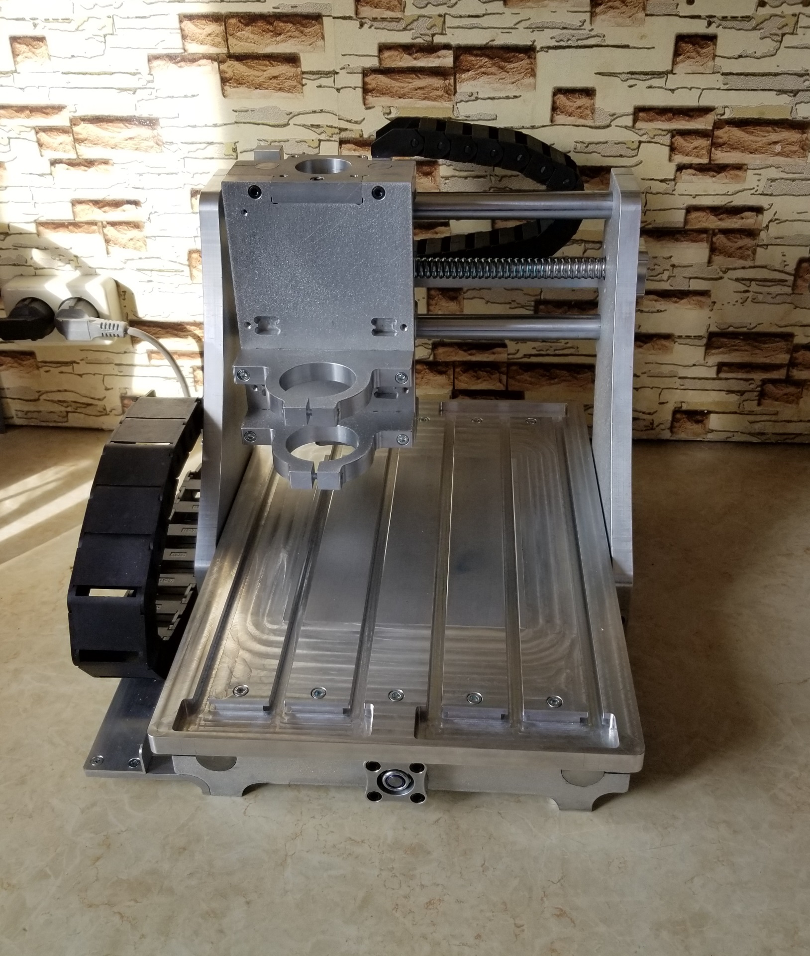

День добрый
Интересует серия РП и РПУ
1. на фотах встечаются порталы с мотором как слева так и справа - это на выбор клиента?
2. концевик с противоположной мотору стороны портала? Можно его перенести на моторную мотору?
3. указанное рабочее поле XY измеряется как - это
именно максимальный ход шпинделя по этим направлениям?
4. рабочее поле по Z - это откуда и докуда? от портала до каркаса станины?
5. набор СМ собран и отъюстирован у производителя. Но он же не в сборе пересылается.. какие параметры я буду иметь просто собрав его? если нужна настройка - что именно, процедура?
6. если покупается набор СМ без стола - будут ли присутствовать резбы для его крепления?
7. странное указание на 1 хомут шпинделя.. на всех фото их
2 и непонятно почему 2й - это опция - разве шпиндель может
держаться на одном узком хомуте?
8. как предполагается крепить кабельканалы?
Спасибо

Ну, да толстоват кабель.. К сожалению бывают такие моменты, и к сожалению не удается учесть их при согласовании заказа, так как в основном заказчики, докупают комплектующие уже после приобретения механики. Бывало ШД не вставали из-за не стандартно длинных валов, муфты не тот диаметр... К счастью в основном все решается малой "кровью". Спасибо, буду иметь ввиду на будущее.max73 писал(а):кабель шпинделя немецкий с резиновой оплеткой 12мм толщиной, две трубки охлаждения по 8мм, уже все впритык, а еще в теории туда надо засунуть трубку масляного тумана. А по оси Y туда еще два кабеля от двигателя с энкодером и датчик.vektron писал(а):По оси Z идет один кабель на шпиндель и два шланга охлаждения шпинделя, кабельканал 20х15, странно ,что не влезло

Этот профиль и проектировался как универсальный, как для столов, так и для порталов. Постройка станка, полностью из профиля в процессе (к сожалению делается очень долго, времени на него не хватает), первый экземпляр формата А2, на 80% готов, надеюсь он не разочарует заказчиков.max73 писал(а):а, еще, хорошо, что вы не стали делать раму из профиля. В общем то я и выбрал ваше решение, так как с подозрением отношусь к основной раме из профиля.

Здравствуйте Вадим!VAT писал(а):День добрый
Спасибо
1. Стандартно, на станках с балкой из профиля, ШД будут слева, как на фото выше. При согласовании заказа, можете заказать расположение ШД с другой стороны.
2. Датчик "HOME", устанавливается в нулевых координатах оси, поэтому, если ШД может быть установлен как с левой стороны, так и с правой, то датчик всегда остается на своём месте и только если заказчик не решит сделать ноль в другом конце портала.
3. Это максимальный ход оси, соответственно и шпинделя.
4. От касания фрезой стола, до верхнего положения фрезы. От портала до стола (клиренс) делаю на несколько миллиметров больше рабочего хода.
5. Все наборы серии РП, из-за сложности конструкции, поставляются только в собранном виде (СМ-собранная механика), сборка заказчиком, заключается только в установке электронных комплектующих. В 99% случаев в дополнительной настройке нет необходимости и нужна, если планируете делать детали для космической промышленности или швейцарских часов.
6. По умолчанию, если стол не заказан, не сверлятся, только по согласованию с заказчиком, делаю сверловку и нарезку резьб.
7. Конструкции шпинделей разнообразны, и часто заказывают станки именно с одним хомутом, под Кресс, Дремель.... Поэтому стандартно наборы комплектуются одним хомутом, размером до 80 мм., второй, при необходимости докупается. Также кабельканалы, столы, муфты всё это опция, кому-то нужно, кто-то уже в другом месте купил, кто-то предпочитает фанерный стол или стол из МДФ и т.д. Подробно состав наборов расписал на сайте http://vektronik.ru/index.php/spravochnaya-informatsiya
8. На фото видно, как установлены кабельканалы, есть стандартные места (под наши кабельканалы) крепления под них, которые устанавливаются у нас, если при заказе отказались от нашей установки, то тут уже конструкция и способ установки ложится на плечи заказчика.
Спасибо Вам за вопросы и интерес к моему труду.

День добрый, Наиль, спасибо за информацию, но все же ее катастрофически мало на сайте..
1. вот это ШД "слева"?
http://vektronik.ru/index.php/87897897/ ... /view/9/39
или это?
http://vektronik.ru/index.php/87897897/ ... /view/9/39#
и там и там вроде бы отверстия под мотор
2.
3. ясно
4.
5. Ок
6.
7. Идея понятна, но то что для установки 1.5-2кВт шпинделя нужно дозаказывать 2й хомут несколько чудно..
8. ясно
еще вопросы:
9. если потребуется снимать для обслуживания каретки и гайки ШВП.. Вопрос возможно дилетантский.. но - похоже потребуется юстировка? или они устанавливаются однозначно, а рельсы не трогаются..
10. Марка дюраллюминия 19мм стола за 9900?
11. как-то можно угадать длину вала ШД, чтобы обойтись без подгонки проставками?
12. РПУ версия - какая толщина "ног" портала?
или это?
2.
а датчик входит в СМ? и вообще - нельзя сделать симметричную фрезеровку слева и справа, чтобы всегда можно было переместить мотор/подшипник/датчик.vektron писал(а): то датчик всегда остается на своём месте и только если заказчик не решит сделать ноль в другом конце портала.
3. ясно
4.
неясно.. ход по Z равен полю по Z? Но одно дело фреза рабочей длиной 10мм, другое - 100мм. т.е. ход по Z вроде как должен быть примерно удвоенному клиренсу - если я правильно понял что это такое.vektron писал(а):От касания фрезой стола, до верхнего положения фрезы.
правильно я понимаю если поле обозначено как 120 - то это расстояние от балки портала до Т-стола или все-таки до каркаса, поскольку толщина стола неопределена.. а иногда это может оказаться критичным - например влезет ли 100мм 4я ось под 120мм портал и если влезет - то при какой толщине стола..vektron писал(а):От портала до стола (клиренс) делаю на несколько миллиметров больше рабочего хода.
5. Ок
6.
если стол - ваш - снятие/установка стола допустимы или нарушится юстировка? соответственно насколько вероятна необходимость юстировки при самостоятельной установке стола?vektron писал(а): По умолчанию, если стол не заказан, не сверлятся,
8. ясно
еще вопросы:

Здравствуйте Вадим!VAT писал(а):День добрый, Наиль, спасибо за информацию, но все же ее катастрофически мало на сайте..
1. Там фото с балкой (ШД слева) и старые фото (ШД справа).
2. Датчик в СМ не входит, подробно о составе наборов расписал тут http://vektronik.ru/index.php/spravochn ... atsiya/faq Не думаю, что симметричная фрезеровке боковых портала востребованная опция, это усложнение конструкции, соответственно увеличение цены, если есть в этом необходимость, сделаем.
3. Ослабляем хомуты, поднимаем шпиндель выше на нужную высоту, при необходимости переставляем хомуты выше в имеющиеся дополнительные места крепления, ставим длинную фрезу и работаем.
Клиренс от рамы + 20 мм + рабочий ход. Т.е при клиренсе станка 120 мм и толщине стола 200, гарантированно имеется просвет 120 мм.
6. Снятие/установка стола допустимы, если все аккуратно сделать, ни чего не нарушится.
7. Ну как-то так....
8. Для снятия кареток и гаек ШВП, потребуется частичная разборка станка, если всё аккуратно разобрать и собрать, настройки не понадобятся.
9. АД31Т1
10. В 99,9% случаев, в этом нет необходимости.
11. 20 мм.

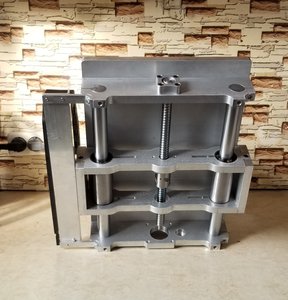

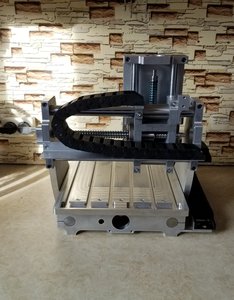

Наконец-то я начал осуществлять свою давнюю мечту!
Вчера получил Вектроник А5 (рабочее поле 20x15x6 см.). Упакован был хорошо, доехал в целости и сохранности
Наиль обещал изготовить станок за 1,5 месяца - где-то так и вышло.
Заказал с цельнофрезерованным столом. Конструкция выглядит крепкой, весит ~25 кг.
Жду шаговые двигатели, шпиндель, электронику. Буду потихоньку собирать свой станочек. А пока изучаю форум на предмет сборки и подключения всей электроники

Сегодня смог сделать фотографии станка при дневном свете: P.S: Позже возможно свою тему по станку создам, чтобы делиться опытом с уважаемым сообществом, и вопросы свои задавать

Симпатичный малыш. Какая-то у меня тяга к станкам на палках
Что-то похожее в панах запилить для дома.

Тяга - это болезнь.. скоро ещё пару соберёшь. )))
Малышь - классный, но на мой делитанский взгляд: ШВП излишне увеличивает его цену.. да разогнаться на таком размере не где.. Я думал о подобномном.. только на 16х валах и латунных втрулках, привод - трапеция.
