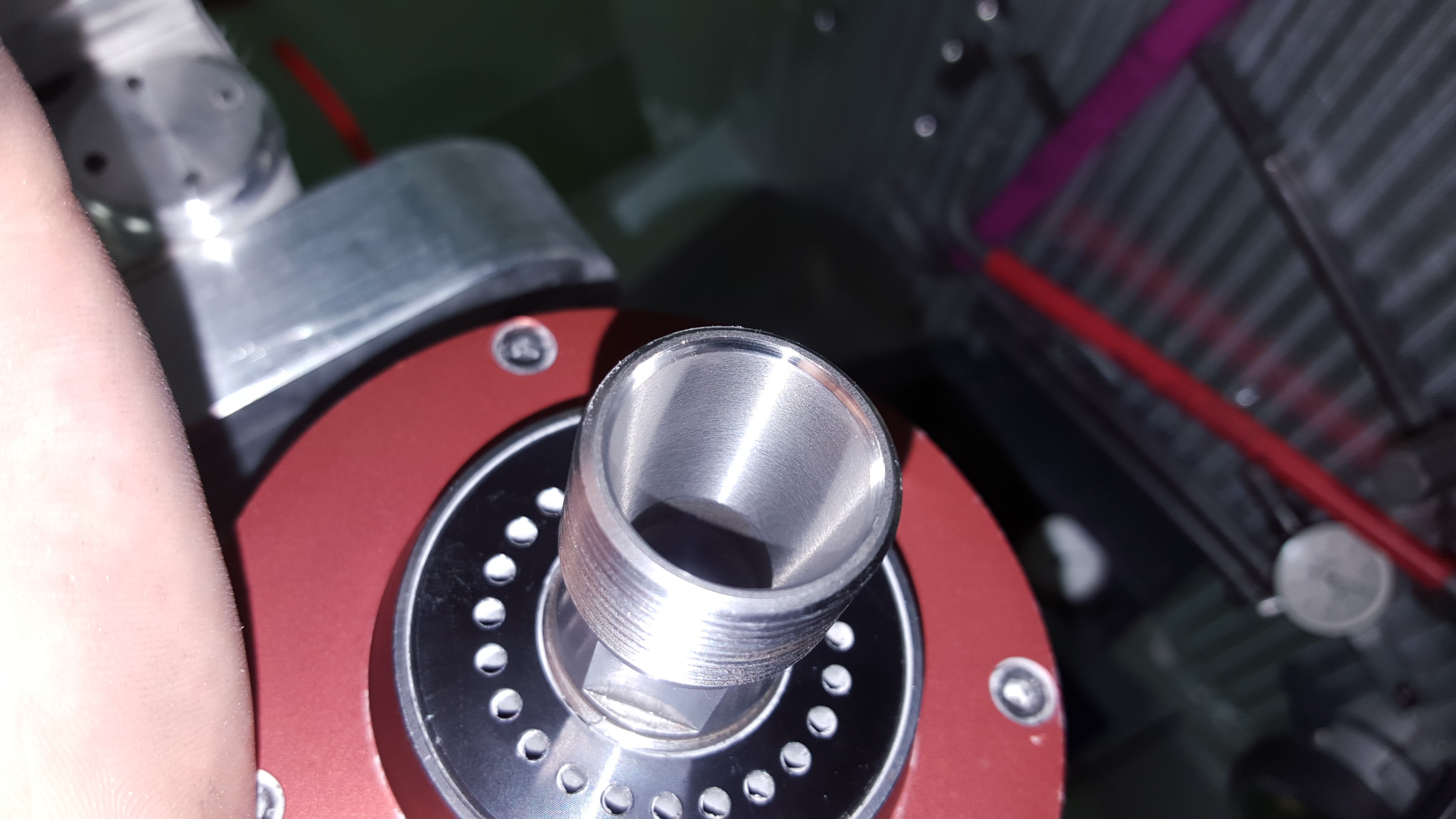

Еще немног фото.
20151012_204340.jpg (3990 просмотров) <a class='original' href='./download/file.php?id=60575&mode=view' target=_blank>Загрузить оригинал (552.72 КБ)</a>
20151012_204243.jpg (3990 просмотров) <a class='original' href='./download/file.php?id=60576&mode=view' target=_blank>Загрузить оригинал (733.22 КБ)</a>
20151012_195932.jpg (3990 просмотров) <a class='original' href='./download/file.php?id=60577&mode=view' target=_blank>Загрузить оригинал (665.74 КБ)</a>

frezeryga писал(а):Ага неожидал сделать лутше чем было на новом.
А боялся что у дремеля биение большое ;)
Re: чпу фрезер 600х400 по металлу
ну яж не дремелем шлифовал

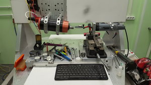

А подскажите чайнику, нельзя ли такую же операцию осуществить средствами самого шпинделя, шлифуя о неподвижный камень?
можно и ктото уже делал.

alexg-nn писал(а):А подскажите чайнику, нельзя ли такую же операцию осуществить средствами самого шпинделя, шлифуя о неподвижный камень?
я чуть выше в коментах давал ссылку на такую работу.
В принципе, у человека получилось.

frezeryga писал(а):https://youtu.be/Epua1u-FpDw
вышло огонь!!! на каких оборотах делал, можете поделиться?
И, всё таки, какое биение было "родное", при покупке шпинделя? я то может сразу перешлифовывать)))

Дремель я имел виду мелкая бормашинка. А кресс всеже имеет подшипники по серьезней. Родное биение было 6 микрон.
По режимам на шпинделе 1000 на камне максимум скока было написано 30000. Подача медленно сьем по сотке.

frezeryga писал(а):Родное биение было 6 микрон.
frezeryga, надо в ELTE ссылку дать на твою тему, пусть учатся как нормально делать надо :good:

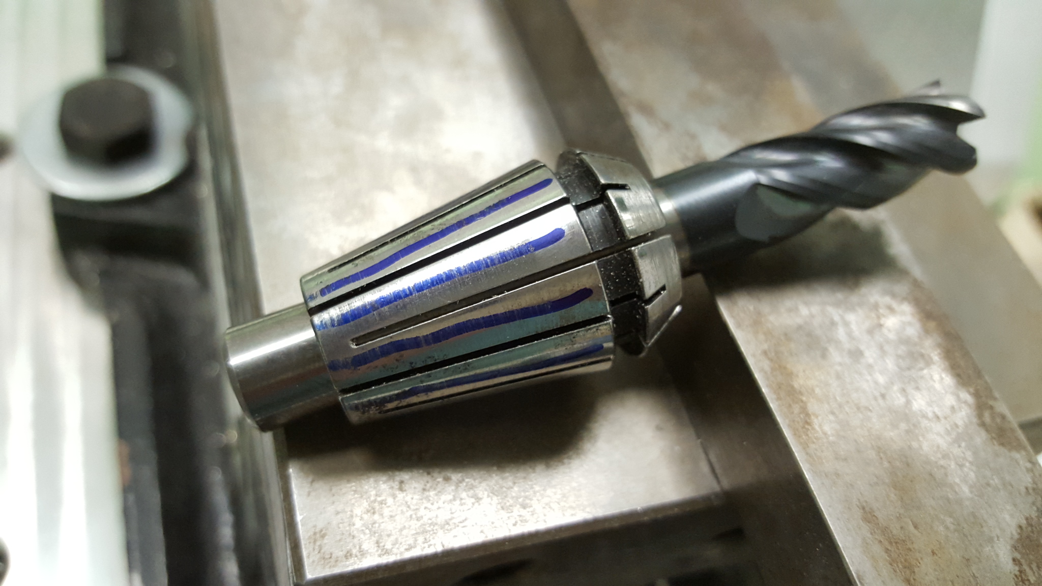

ukr-sasha писал(а):Это еще не всё.
На чипмекере обсуждалось.
В патронах ER цанга центрируется не только по конусу, но и по пояску гайки.
Как такое может быть? Как тогда гайка центруется к конусу шпинделя?

Не выяснена причина биения.
1. Либо же погнулся вал
2.Либо деформация подшипников при ударе.
В первом случае нарушается балансировка вала при такой шлифовке, что тянет износ подшипников. Во втором случае по мере износа подшипников возможно новое возникновение биения.
Таки ДА, пусть учатся (как делать не надо)
По хорошему - разборка, установка вала на призмы и проверка биения. Лишь после этого думать, что делать дальше.
