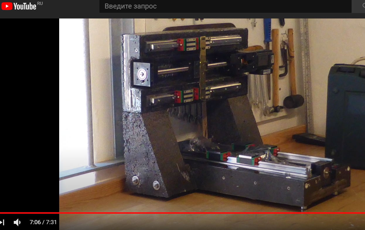

yellosax писал(а): ↑06 янв 2021, 17:45
koh писал(а): ↑06 янв 2021, 14:34 А вот эти поры являются дефектом заливки? Я правильно понимаю, что если они есть возле опалубки, то не исключено что такие же пустоты есть и внутри, вокруг элементов "армирования", закладных и т. д.?
Это дефекты от некачественного вибрирования и того что смесь не очень удобоукладываемая. Понятно что если есть снаружи, то и есть внутри, другое дело как много этих дефектов, ведь никто не делал дифектоскопию. Если их не много не думаю что это сильно скажется на прочности конструкции. Конечно с правильной вибрацией и вакуумом должно быть меньше дефектов. В этом плане лучше высокопрочный бетон, он с суперпластификатором лучше уляжется при вибрации без вакуума.
Эти поры есть у многих, вон немцы давно станины делают, посмотри на их станки... НАВЕРНОЕ ЭТО НЕ ЕСТЬ ПРОБЛЕММА, главное пропорция смеси...
Pory v epoxy.jpg (1887 просмотров) <a class='original' href='./download/file.php?id=190753&mode=view' target=_blank>Загрузить оригинал (532.89 КБ)</a>
Смотеть с 7:00 мин
https://www.youtube.com/watch?v=-0Cn0WRXPKs

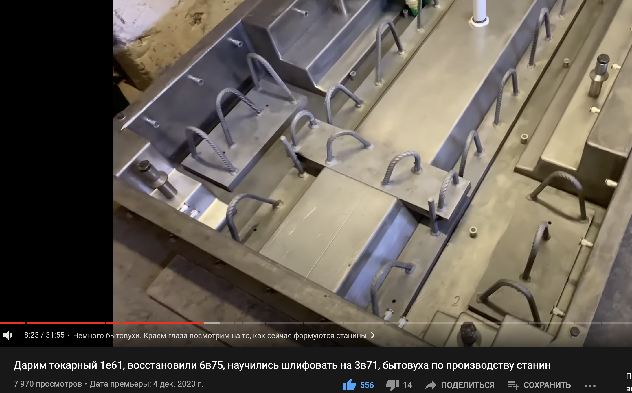

koh
xvovanx писал(а): ↑06 янв 2021, 17:19 Диванные эксперты все не уймутся. Да победил плот, победил своей литой станиной чужой жидкопрофиль, успокойтесь уже.
Безусловно он победит. Но пока сыровато. Вот когда будет нормальное армирование, отпескоструенное перед заливкой, с жестким креплением к отпескоструенным закладным. За такую цену я б купил. А еще бы не помешала методика измерения этих самых 0.02 допусков, а не прикладывание измерительного инструмента непойми куда. Задумка хорошая, надо допилить. Но и жидкопрофиль не стоит со счетов сбрасывать

Hugo писал(а): ↑06 янв 2021, 19:34 Эти поры есть у многих, вон немцы давно станины делают, посмотри на их станки... НАВЕРНОЕ ЭТО НЕ ЕСТЬ ПРОБЛЕММА, главное пропорция смеси...
Немцы делают :hehehe: шуруповертом в ведре и уплотняют куском железы))) хоть бы на вибростол поставили)) Это видео про то как заливать не надо. PLOT по сравнению с ними красаучег))

koh писал(а): ↑06 янв 2021, 21:04

u33
Для не наблюдательных. Все давно пескоструится. Все давно армируется так, как положено для данных изделий. Но кто-то упорно ничего не хочет видеть.
f911d310.jpg (1798 просмотров) <a class='original' href='./download/file.php?id=190755&mode=view' target=_blank>Загрузить оригинал (190.32 КБ)</a>
По поводу внешнего вида отливаемых изделий все просто - есть грань, когда характеристики еще растут, но внешний вид уже страдает. Если вы думаете, что у кого-то отсутствуют дефекты литья, крайне ошибаетесь... там есть маскировка этих дефектов. У любых именитых производителей, которые делают свои станины методами литья бетонов или полимербетонов.
И вот эти измышления про вакуум и магические режимы вибрации сразу выдают "наличие отсутствия" понимания предмета разговора. Смола вязкая, вибрации гасятся и не работают так, как на бетонах например. Более того объясню с другого конца - изделие обладает чрезвычайно хорошим виброгашением... и в момент заливки происходит то-же самое. Поэтому вибрации любого рода при литье нормальных тяжелых полимербетонов - не панацея. Вибрация в вакууме тоже не является сколь либо достойным инструментом при заливке подобных вещей. Вы возьмите 30 кг кварца и смочите полторашкой воды и расскажите какие нужны режимы чтобы и пустоты заполнились и этой воды хватило на всё :hehehe:

Добавлено: 06 янв 2021, 23:27
u33 писал(а): ↑ Все давно армируется так, как положено для данных изделий. Но кто-то упорно ничего не хочет видеть.
Ну да, плиты именно так и армируются :D
u33, а куды делись полоски стали что резались на плазме. Которые якобы для увеличения адгезии, а не жесткости? :lol:
01.jpg (1728 просмотров) <a class='original' href='./download/file.php?id=190756&mode=view' target=_blank>Загрузить оригинал (340.61 КБ)</a>

u33
aftaev писал(а): ↑ Ну да, плиты именно так и армируются
Плиты не так, спору нет. Но тут вроде не плита представлена.
aftaev писал(а): ↑ u33, а куды делись полоски стали что резались на плазме. Которые якобы для увеличения адгезии, а не жесткости?
Сэволюционировали. Было ТЗ - хотим полоски. Но поскольку процесс литья станин для Плота на откупе у моего предприятия, мне частично и отвечать за итоговый результат. Поэтому вопрос был изучен мной, а хотелки заказчика скорректированы.
Любой продукт, который имеет спрос - он эволюционирует...
Если Вам не нравится текущая схема армирования - кидайтесь, чего уж)) Желательно по изучать вопрос только, чтобы не из пальца. Инфы сейчас много на просторах, Ресёрчгейт есть такая штука например.

gjigurda
koh писал(а): ↑ Вот когда будет нормальное армирование, отпескоструенное перед заливкой,
https://youtu.be/VjPQ0r828Fs?t=503
