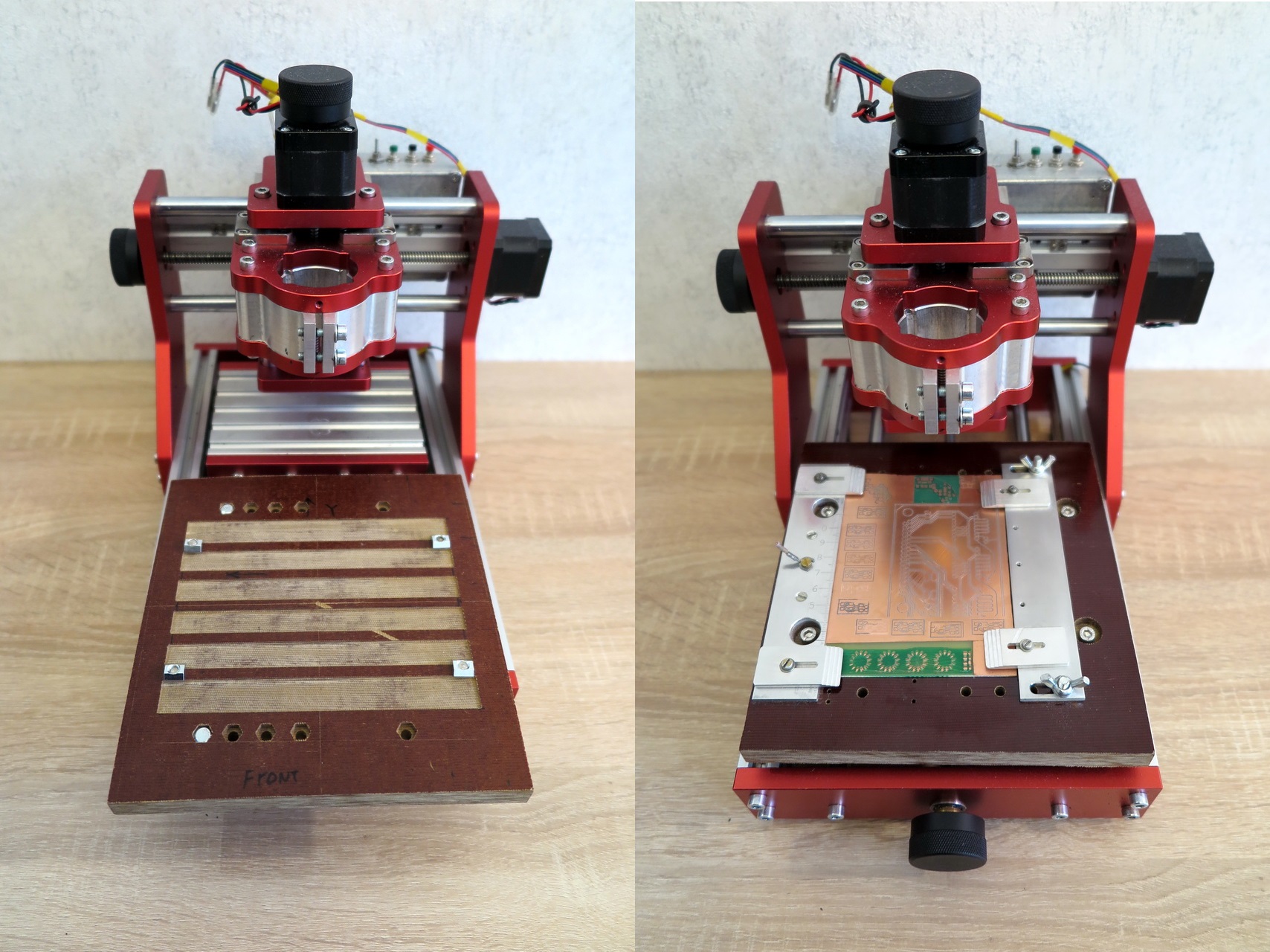

Vlad1953 писал(а):На своем станочке внедрил так сказать, новую систему крепления печатной платы.
Я заморочился мощнее :)
Изготовил из толстого текстолита специальный стол. Причем на нижней поверхности выфрезеровал углубления для точной посадки на рифленый станочный профиль. За счет клиновидных углублений последнего, стол садится без люфта и всегда занимает одно и то же положение, относительно горизонтальных осей станка.
На верхней поверхности слева прикрутил на эпоксидку эталонную планку. Её правую кромку фрезернул для точной подгонки по оси Y.
Теперь, прислонив к ней плату, могу быть уверенным в точности ориентации.
Также высверлил с интервалом 5 мм отверстия 2мм для установки штифтов, если возникнет необходимость в двусторонней обработке и т.п.
Ну и изготовил универсальные прижимы, которые еще являются контактами, используемыми при съеме карты высот.
Вот такое изделие получилось:

Vlad1953
Сообщения: 234
Репутация: 29
Откуда: Каменногорск
Re: Grber2GCode (фрезеровка печатных плат на ЧПУ)
Сообщение Vlad1953 »
Ну у меня намного скромнее станочек, да и в моей деревне "Гадюкино" что то такое найти или заказать просто невозможно. В окрестных производствах как в известной фразе "Все украдено до нас". Выручает только интернет, ну и когда с другом попадаем на толкучку в Питер. А уже 2 года там не были, нужно позарез. Так с короной с вирусом теперь не знаем когда попадем.
Вчерашний эксперимент закончился в конце обрезки платы немного печально. Вырвало плату, перекосило ее и чуть пополам не разрезало. Вовремя кнопку "алярм" успел нажать. Для обрезки все таки на двух сторонний скотч сажать надо. А этого не сделал.
Но результат все равно получился даже очень удовлетворительный и что удивительно, даже фрезу "кукуруза" не сломало. А она диаметром 1мм. Будем и дальше добиваться нужного результата.
А станочек у вас отличный, интересно, какая его цена и где брали?

Vlad1953 писал(а):А станочек у вас отличный, интересно, какая его цена и где брали?
Станок такой же китайский, как у большинства. Разве что покрашен красивше :)
Куплен за 14000р. Сейчас продается в ту же цену.
Я про него много лестных и нелестных слов написал у себя на сайте - можете почитать
Но мы сейчас о столе для печатных плат. Так вот, я добиваюсь не только надежного крепления (это не трудно), а в основном - возможности извлекать плату для других технологических операций, а потом устанавливать точно на то же место без потери координат.
Например - засветка фоторезиста лазером на станке - изъятие - травление - возврат на место - сверловка - изъятие - нанесение паяльной маски - возврат на место - засветка маски лазером - изъятие - ...
