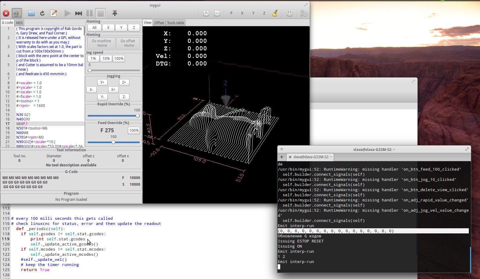

Помучился с gmoccapy и решил сделать свой интерфейс.
Так как от питона я далёк возникли вопросы
1.Как в MyGui сделать кнопочку которая открывает в GEDIT загруженную программу?
2.Не могу вывести список активных G и M кодов.
print self.stat.gcodes выдаёт "(0, 0, 0, 0, 0, 0, 0, 0, 0, 0, 0, 0, 0, 0, 0, 0)"
В чём может быть проблема?
Сообщения: 8167
Репутация: 1589
Re: MyGUI
Сообщение nkp »
billsmith писал(а):"(0, 0, 0, 0, 0, 0, 0, 0, 0, 0, 0, 0, 0, 0, 0, 0)"
сейчас попробовал:
import linuxcnc
s = linuxcnc.stat()
s.poll()
s.gcodes
вывело:
>>> s.gcodes
(0, 800, -1, 170, 400, 210, 900, 940, 540, 490, 990, 640, -1, 970, 911, 80)
дальше обрабатывать

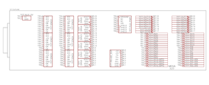

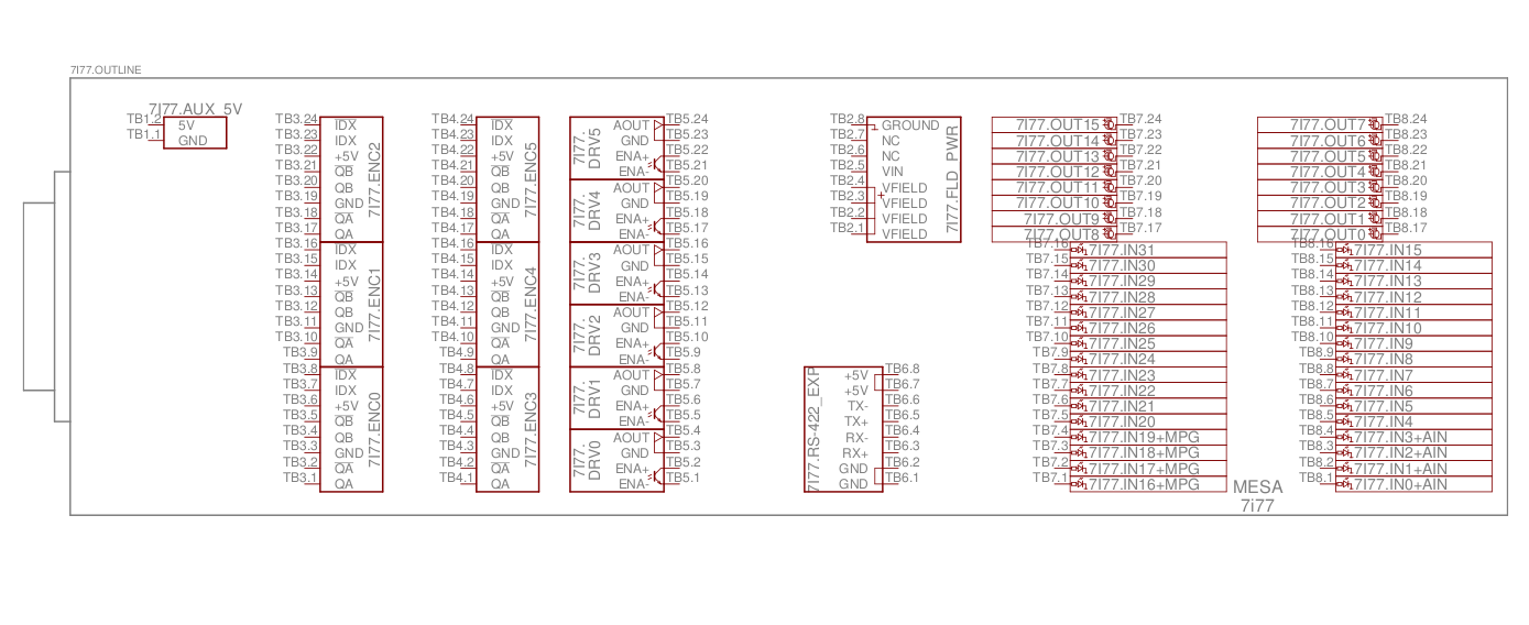

оставлю просто это здесь:
7i77_sch.rar
(83.09 КБ) 522 скачивания
это схемы для 7i77 (игл версии 7.x) отсюда
Выделение_091.png (7477 просмотров) <a class='original' href='./download/file.php?id=48523&mode=view' target=_blank>Загрузить оригинал (137.86 КБ)</a>

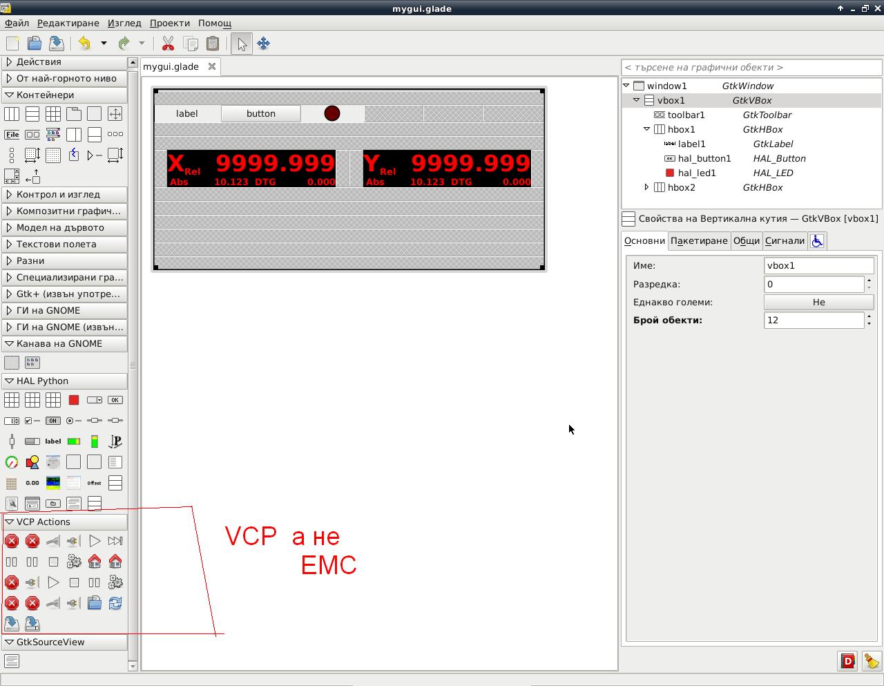

nkp писал(а):привязку действий к кнопкам делаем тут же:
рассмотрим на промере оси z:
Здесь не знаю что делат .Уменя Debian Wheezy с Linuxcnc ISO, установлен с флешка от сюда:
http://www.linuxcnc.org/index.php/english/download
У меная Glade 3.8.0
glade.JPG (7269 просмотров) <a class='original' href='./download/file.php?id=53158&mode=view' target=_blank>Загрузить оригинал (154.5 КБ)</a>
Вопрос -как связат мои кнопочки ,лед ,дро с мои .hal ;clasicladder ,halui pin ?
Сообщения: 8167
Репутация: 1589
Re: MyGUI
Сообщение nkp »
dinkata писал(а):Вопрос -как связат мои кнопочки ,лед ,дро с мои .hal ;clasicladder ,halui pin ?
запусти емс со своей панелью...
в терминале посмотри пины:
halcmd show pin
там должны быть пины ,ну что то типа mygui.button и тд...
это и есть твои пины ,коммутируй их в хал файле
