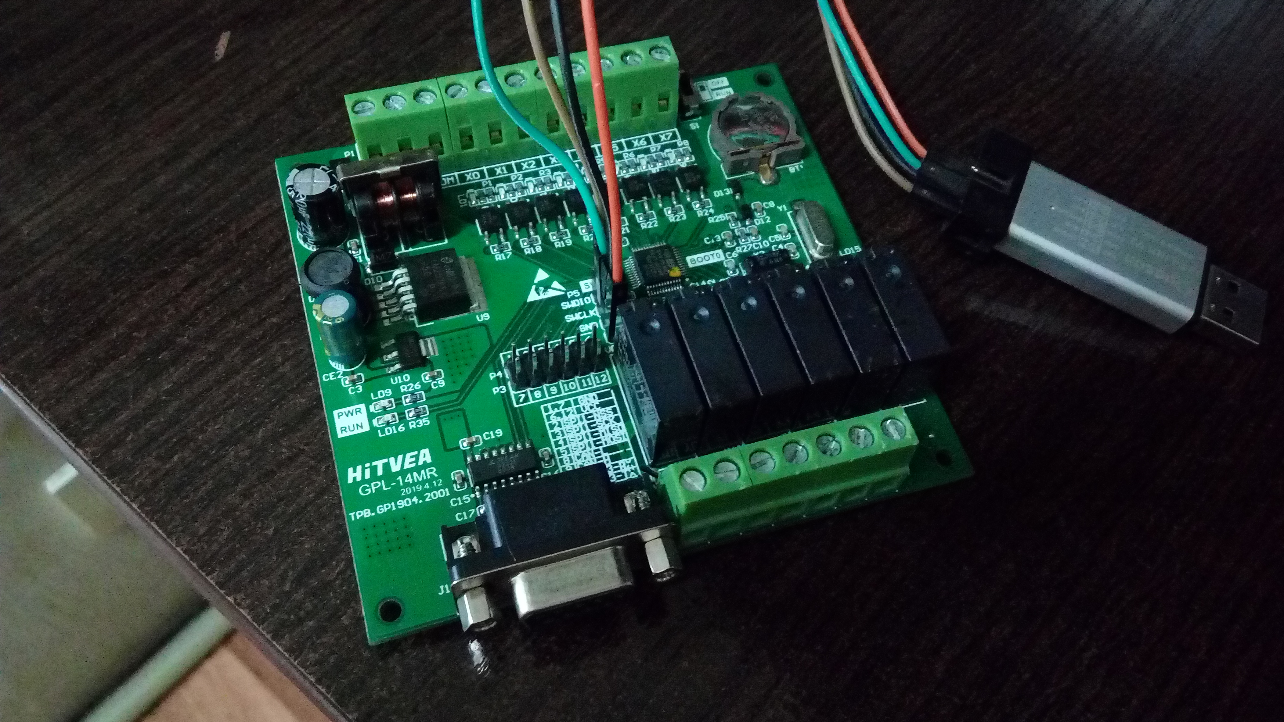

MX_Master писал(а):Жаль под рукой нет ничего с STM32 и RS232. Придётся заказать какого-нибудь ПЛК малыша. По-моему, для тестов этот будет идеален - https://item.taobao.com/item.htm?id=592673408733. Вот интересно, какой же уровень защиты STM32 поставили китайцы :thinking: Есть шанс перепаять МК на новый :)
Китайский ПЛК малыш добрался за пару недель. Всего 16$, на али точно такой же - 26$. Припаял к плате гребёнку пинов. Китайский ST-LINK показывает, что STM'ка не заблокирована. На плате ПЛК есть 10 свободных пинов под аппаратные SPI/UART/CAN, но их можно юзать и под STEP/DIR. Для тестов есть POS терминал с 4-мя COM портами (LPT тоже есть). Вощем, тесты покажут насколько RS232 контроллер реален для LinuxCNC..

point5217 писал(а):А какой софт к этому PLC сами китайцы предлагают ?
К данному ПЛК - ничего, но в десятках других объявлений софт указывают явно. В большинстве случаев это - GX Developer8.XX, GX-WORK2. Ну а в LinuxCNC это будет, стессна, Classicladder.

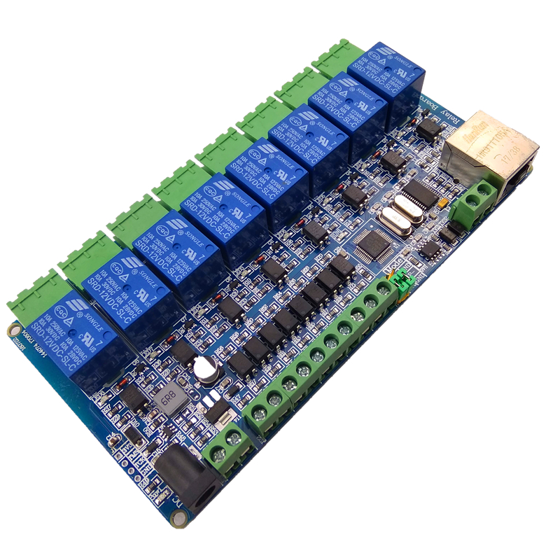

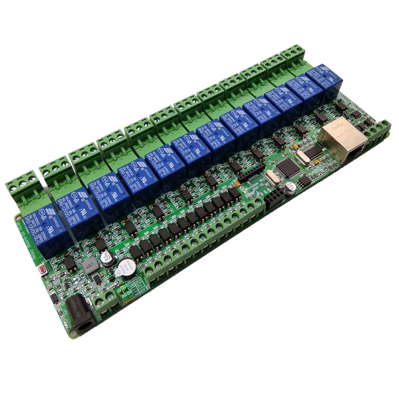

Доделал, наконец, свой 3Д принтер :) Можно переходить к другим проектам. Кроме китайского клона NVEM, хочу прикупить обычную плату развязки. Нашёл вот таких ребят. Практически даром
https://item.taobao.com/item.htm?id=554630564980
https://item.taobao.com/item.htm?id=523770430257
Кол-во IO - 8/8 и 12/12. Если кому-то в станке нужна добрая жменька входов и выходов (30,50,80,..), а в компе только одна Ethernet розетка, пачку этих плат можно воткнуть в копеешный Ethernet хаб, и уже его одним кабелем цеплять к компу.

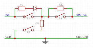

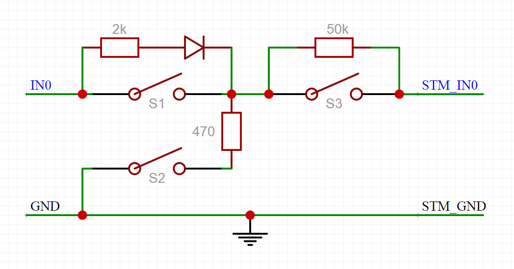

Нужно сделать универсальный вход для STM'ов.. без развязки. Универсальный вход, с помощью перемычек в схеме, должен принимать следующие сигналы:
  • цифровые однополярные: 0..5V, 0..24V (TTL энкодеры, концевики, кнопки, любые внешние устройства)
  • аналоговые однополярные: 0..3.3V, 0..24V (потенциометры, термопары)
  • цифровые двуполярные: -5..5V, -15..15V (диф. энкодеры)
Мозг уже кипит :freak: Пора советоваться со знающими людьми. Придумал небольшую схему из трёх джамперов. Все номиналы, пока что, взяты из воздуха ;) Из особенностей - надо учитывать, что на лапы STM32 надо подавать цифровые сигналы в пределах 0..5V, аналоговые в пределах 0..3.3V, входной ток не более 5 мА. Суммарно на все 100 лапок ток должен быть меньше 100мА, точно не помню.
2020-01-18_135317.jpg (6047 просмотров) <a class='original' href='./download/file.php?id=175102&mode=view' target=_blank>Загрузить оригинал (100.13 КБ)</a>
Эта схема с джамперами имеет 8 состояний и, по моим скромных прикидкам, должна предполагать следующие варианты:
S1:0 - S2:0 - S3:0 --- ц0/5V:да, ц0/24V:нет; ц-5/5V:да, ц-15/15V:нет, а0/3.3V:да, а0/24V:нет
S1:0 - S2:0 - S3:1 --- ц0/5V:да, ц0/24V:нет; ц-5/5V:да, ц-15/15V:нет, а0/3.3V:да, а0/24V:нет
S1:0 - S2:1 - S3:0 --- ц0/5V:нет, ц0/24V:да; ц-5/5V:нет, ц-15/15V:да, а0/3.3V:да, а0/24V:да
S1:0 - S2:1 - S3:1 --- ц0/5V:нет, ц0/24V:да; ц-5/5V:нет, ц-15/15V:да, а0/3.3V:да, а0/24V:да
S1:1 - S2:0 - S3:0 --- ц0/5V:да, ц0/24V:нет; ц-5/5V:нет, ц-15/15V:нет, а0/3.3V:да, а0/24V:нет
S1:1 - S2:0 - S3:1 --- ц0/5V:да, ц0/24V:нет; ц-5/5V:нет, ц-15/15V:нет, а0/3.3V:да, а0/24V:нет
S1:1 - S2:1 - S3:0 --- ц0/5V:да, ц0/24V:нет; ц-5/5V:нет, ц-15/15V:нет, а0/3.3V:да, а0/24V:нет
S1:1 - S2:1 - S3:1 --- ц0/5V:да, ц0/24V:нет; ц-5/5V:нет, ц-15/15V:нет, а0/3.3V:да, а0/24V:нет
В итоге имеем 3 комбинации. Все виды входа, вроде бы, охвачены. У кого ещё не взорвался мозг, хотелось бы обсудить этот вопрос. Если кто-то видит ошибки, подскажите.

Гореть эти входы будут как свечки. Джамперы + рукоблудие + пофигизм пользователя. :lol: У меня знакомый продавец пром автоматики проверяет на вшивость новые модели частотников очень простым способом. Замыкает выходы на мотор на коротко, включает и дает постоять так некоторое время.

Лучше сделать отдельные гребёнки для того или иного сигнала

MX_Master писал(а):входной ток не более 5 мА
Входной ток должен быть не меньше 10ма, иначе получите со временем эффект окисления контактов. Писал уже об этом.
Re: Контроллер для LinuxCNC (Ethernet + STM32)
MX_Master писал(а):цифровые однополярные: 0..5V, 0..24V (TTL энкодеры, концевики, кнопки, любые внешние устройства)
Просто резистор 100к на вход последовательно.
MX_Master писал(а):аналоговые однополярные: 0..3.3V, 0..24V (потенциометры, термопары)
Пром. стандарт - 0..+10V.
MX_Master писал(а):цифровые двуполярные: -5..5V, -15..15V (диф. энкодеры)
Если просто срезать отрицательное напряжение, то правильно работать не будет.
Желание объять необъятное ни к чему хорошему не приводит... :)
dpss-2 писал(а):Входной ток должен быть не меньше 10ма, иначе получите со временем эффект окисления контактов. Писал уже об этом.
для механических контактов решается внешним шунтом, а в "электронных" датчиках окисляться нечему.

Куча 2 ваттных выводных резисторов на клеммных колодках не добавляет ни удобства, ни красоты.
Кстати, а в аналоговых цепях ничего не окисляется, когда нам напряжение близкое к нулю? Или когда в "токовой петле" всего 4мА... :)
