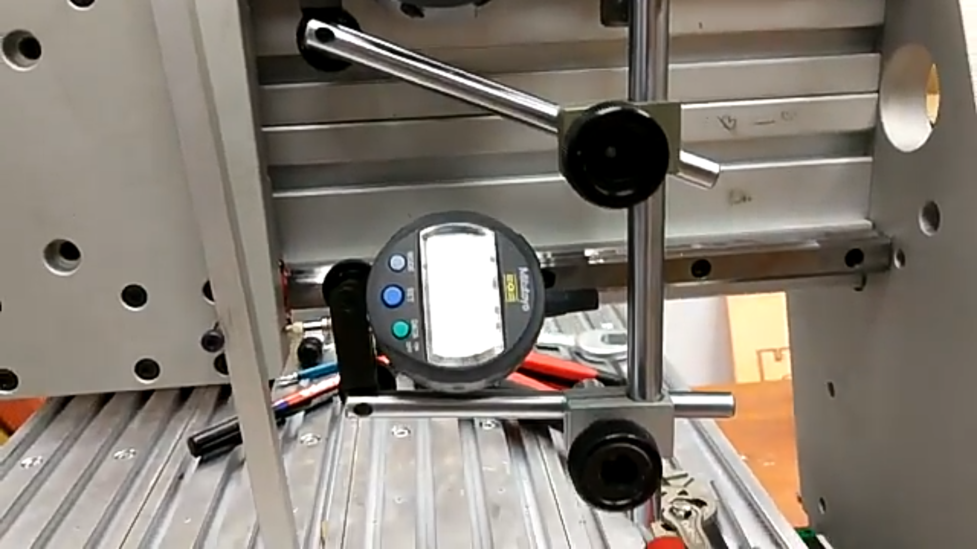

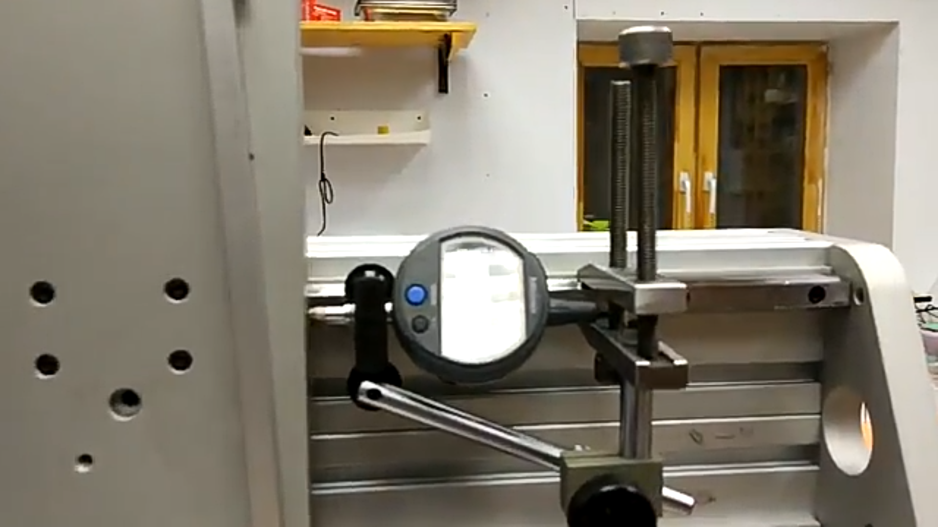

Kiriller писал(а):Тебеии показали, что при разном расположении втнта разный перекос! Хватит уже дурью маятся! А если реально элементарного не понимаешь, так не делай хотя бы громогласных заявлений.
Ну и для тебя доказательство. А то действительно дурью маюсь.
frezeryga писал(а):Да перекос в сотку я взял на заметку

Ну а с верхней точкой опоры перекос в два раза больше для того и делался замер.

Родной! Тебе я что-то тебя не понимаю! Так есть, по-твоему, перекос или нет?
Если есть, и он возрастает, так тебе и без замеров это говорили!
Енот, откуда такие цифры? я Специально пересмотрел. Увиденное выше привел. Там в разы больше.
Больше скажу, Видел все это живьем. Там сразу видно, что при переносе упора разница в показаниях микрометров сильно меняется.
Про малость величин- не забываем на 2 или 3 умножить. А когда винт сверху- это уже 4-6 соток на фрезе. Просто так, на ровном месте!

Kiriller писал(а):Родной! Тебе я что-то тебя не понимаю! Так есть, по-твоему, перекос или нет?
Я не хотел бы дальше делать уточнения. Но данный вид измерения имеет очень много погрешностей.
Начиная от методов измерения и конструкции, заканчивая установкой измерительных приборов.
Без нагрузки, показания приборов сверялись при простом перемещении плиты?
Один из приборов явно стоит под углом к плоскости - это вносит коррективы, наклон одного из приборов на 3 градуса к плоскости даст разницу при чем существенную.
По этому нижний в любом измерении даёт большие показания.

Ты можеш доколупатся до моих замеров типа погрешность итд но замеры на станке снс логик показывают 3 сотки в туже сторону.
