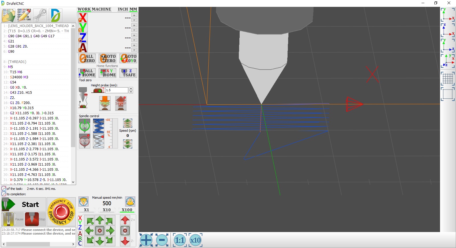

crashzoom писал(а): ↑ Неплохая программа с минимум настроек. Делаю в ней карту высот. Большие уп в ней не делал, а прстенькие типа гравировок нормально идут. Есть мелкие глюки, но авторы с ними борятся.
Не подскажете, нужен ли для нее какой-то особый G-код?
Может быть какие-то особые настройки, или платная лицензия?
Дело в том, что она неправильно интерпретирует мои УП, которые нормально работали под другим ПО.
В частности, вместо спиралей она генерирует какие-то двумерные зигзаги, вместо окружности - дугу и хорду (типа полумесяца)
Причем не только так отображает траекторию на экране, но и посылает на станок соответствующе импульсы.
Вот пример её работы
DrufelCNC.jpg (2626 просмотров) <a class='original' href='./download/file.php?id=192309&mode=view' target=_blank>Загрузить оригинал (265.17 КБ)</a>
А вот реальный вид траектории в NC Corrector
NCCorr.JPG (2626 просмотров) <a class='original' href='./download/file.php?id=192310&mode=view' target=_blank>Загрузить оригинал (49.56 КБ)</a>

Возможно как в матче нужно с абсолюта переключить на IJ в настройках?
Замедление есть при подъезде к лимитам в этой программе?

Cvazist писал(а): ↑ Возможно как в матче нужно с абсолюта переключить на IJ в настройках?
В этой проге нет таких настроек :(
Да и как это повлияло бы на отображение траектории?
