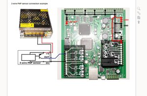

mycnc писал(а):Питание компьютера осуществляется от контроллера.
Для включения всей системы нужно одно питающее напряжение 24В
а какой ампераж нужен для питания всей связки?
При подключении индуктивных концевиков на них необходим свой блок питания, отдельный от блока питания компьютера, так?
evgenyjp
Сообщения: 1483
Репутация: 802
Откуда: Japan
Re: Контроллеры myCNC
Сообщение evgenyjp »
1A будет с запасом.

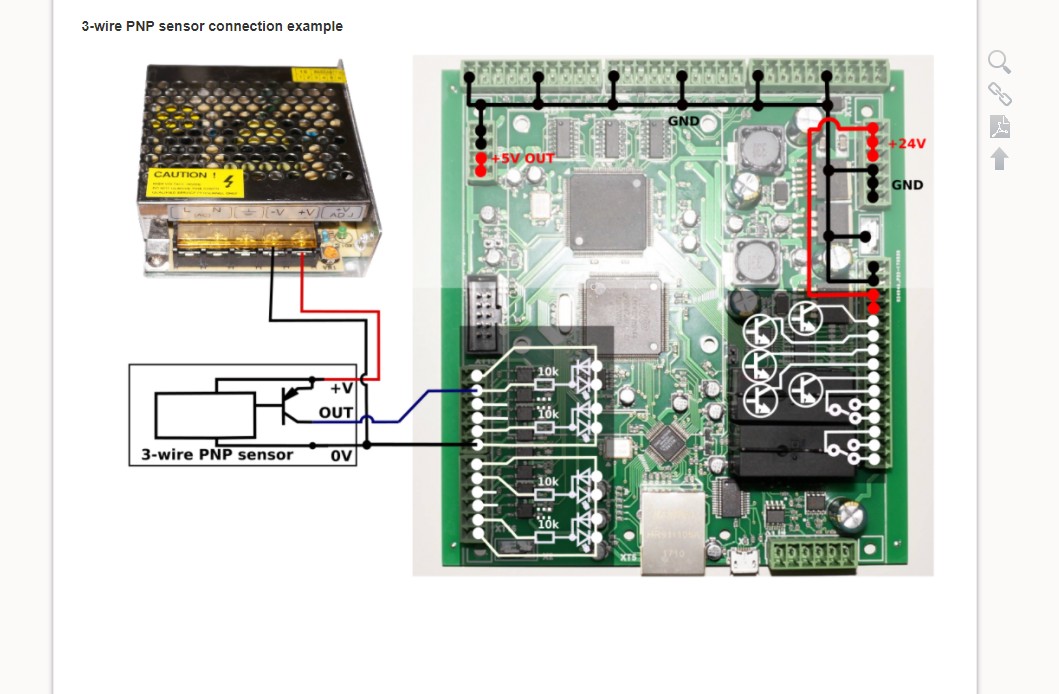

frezeryga писал(а):Питание датчиков беру с клемм платы там есть свободные.
на фотке с оф.сайта mycnc вот такая схемка есть:
2017-10-06_224813.jpg (4448 просмотров) <a class='original' href='./download/file.php?id=121632&mode=view' target=_blank>Загрузить оригинал (137.26 КБ)</a>
Ты откуда питание датчиков берешь?
mycnc
Сообщения: 895
Репутация: 623
Сообщение mycnc »
Входы с гальванической развязкой и схема приведена для случая, если датчики запитаны от независимого источника.
Если полная развязка не нужна, то доп. источник можно исключить и подключить на контакты +24В и GND

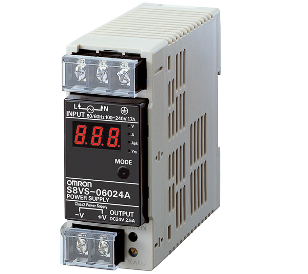

mycnc писал(а):
evgenyjp писал(а):1A будет с запасом.
у меня с сервами и концевиками и мини компом потребелние было около 0,4А.
Во время включения и загрузки компьютер потребляет раза в 2 больше. Импульсные преобразователи на контроллере и компьютере при включении могут отбирать большой пусковой ток.
Поэтому я бы подстраховался и ставил 24В 2А. У меня такие стоят на макетах вместе с экранами.
Я ставил такой блок на отладку, он показывает потребление в реальном времени, в момент загрузки потребление было больше на 0,1А чем при обычной рабте.
thumbnail.asp.png (4417 просмотров) <a class='original' href='./download/file.php?id=121633&mode=view' target=_blank>Загрузить оригинал (247.45 КБ)</a>
Щас отдельный поставил на 1,3А и все норм работает.
mycnc
Сообщения: 895
Репутация: 623
Сообщение mycnc »
Я же говорю - для подстраховки.
Omron - он сейчас 1А выдаст, и через 10 лет тоже
А у меня вот такой Китай -
https://www.aliexpress.com/item-img/LED ... 3dc70q9gXe
И чтобы не думать - поставить с двойным запасом и забыть. Уход на 1А ни по деньгам, ни по габаритам выигрыша не даст.

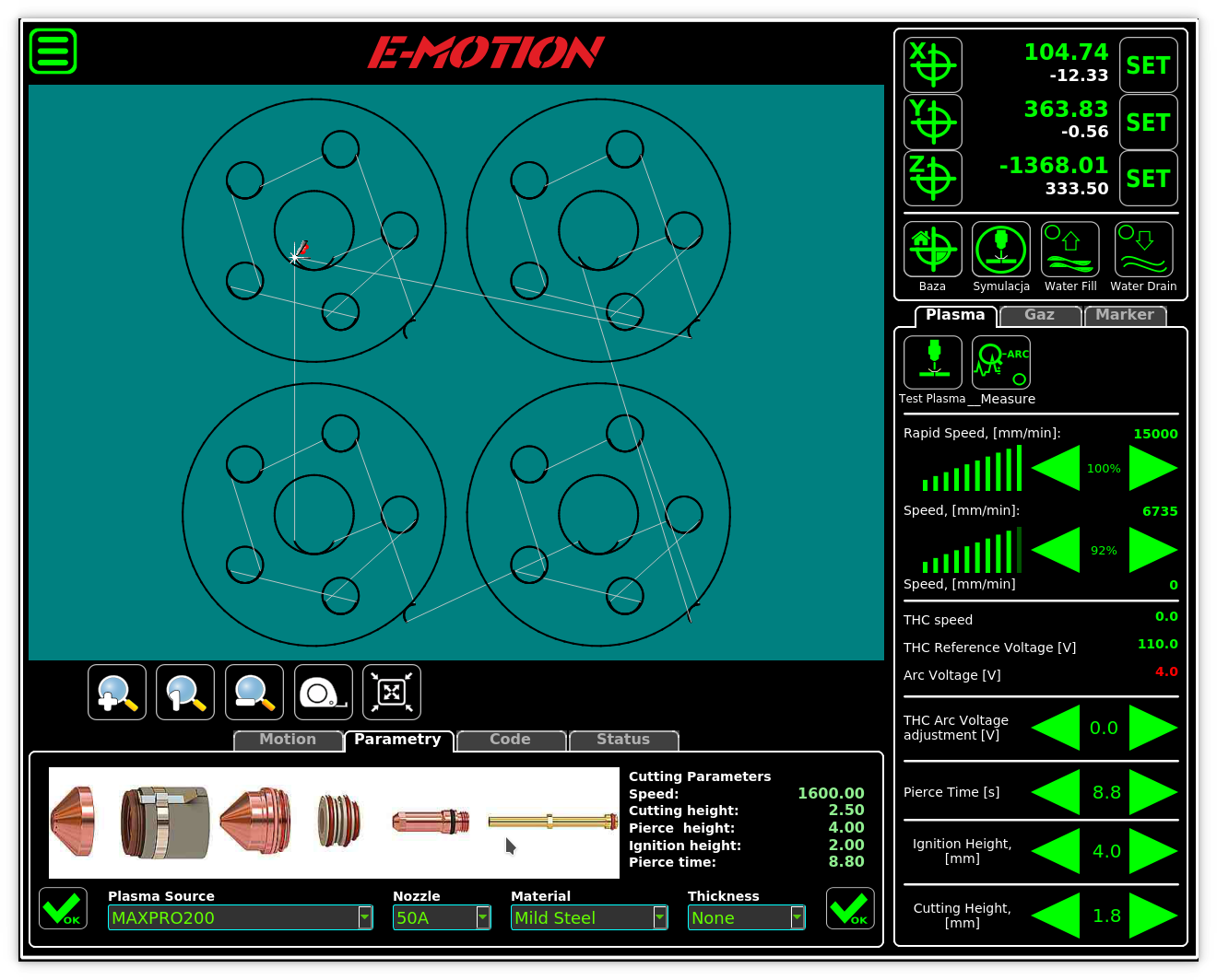

Под плазму разные улучшения делаются под загрузку режимов резки
