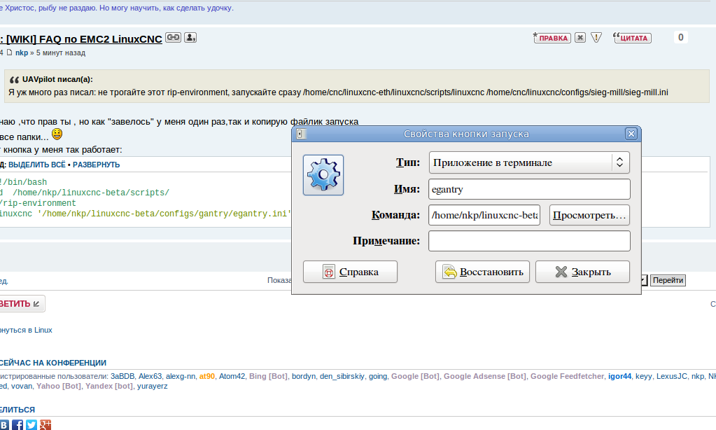

Как запустить linuxcnc rip через кнопку запуска?
Сделал скрипт:
# !/bin/bash
. /home/cnc/linuxcnc-eth/linuxcnc/scripts/rip-environment
linuxcnc '/home/cnc/linuxcnc/configs/sieg-mill/sieg-mill.ini'
Из консоли работает, с кнопки - нет. Даже куда копать не знаю - ошибок не выдает...

Nick писал(а):Из консоли работает, с кнопки - нет. Даже куда копать не знаю - ошибок не выдает...
У тебя linuxcnc запускается тот, который в системе, а это тоже скрипт, который выполняет "системный" rip-environment.
Я уж много раз писал: не трогайте этот rip-environment, запускайте сразу
/home/cnc/linuxcnc-eth/linuxcnc/scripts/linuxcnc /home/cnc/linuxcnc/configs/sieg-mill/sieg-mill.ini

UAVpilot писал(а):Я уж много раз писал: не трогайте этот rip-environment, запускайте сразу /home/cnc/linuxcnc-eth/linuxcnc/scripts/linuxcnc /home/cnc/linuxcnc/configs/sieg-mill/sieg-mill.ini
и знаю ,что прав ты , но как "завелось" у меня один раз,так и копирую файлик запуска
во все папки... :)
вот кнопка у меня так работает:
#!/bin/bash
cd  /home/nkp/linuxcnc-beta/scripts/
./rip-environment
linuxcnc '/home/nkp/linuxcnc-beta/configs/gantry/еgantry.ini'
Re: [WIKI] FAQ по EMC2 LinuxCNC
UAVpilot писал(а):У тебя linuxcnc запускается тот, который в системе, а это тоже скрипт, который выполняет "системный" rip-environment.
А почему запускается не локальнйы linuxcnc?
Если в консоле выполнить rip-environment, то будет запускаться локальный linuxcnc...

Скорее всего при запуске из терминала и при запуске "из кнопки" получается разный набор переменных окружения, а зная как устроен Debian не удивлюсь, если и shell в этих случаях будет разный...
Это надо проверять и искать разницу, а мне лень. :)

UAVpilot писал(а):Скорее всего при запуске из терминала и при запуске "из кнопки" получается разный набор переменных окружения, а зная как устроен Debian не удивлюсь, если и shell в этих случаях будет разный...
А то, что в начале скрипта написано:
#!/bin/bash
не повлияет на выбор shell?
ЗЫ вроде как даже прямое указывание на bash start.sh не помогало...
PSS если дописать прямой путь, то работает! Спасибо!

Nick писал(а):А то, что в начале скрипта написано:
#!/bin/bash
Не повлияет, если он например запускает какой-то ещё скрипт, а там написано '#/bin/sh"...
Могу только предложить добавить в скрипт запись переменых окружения в файлик и потом сравнивать...

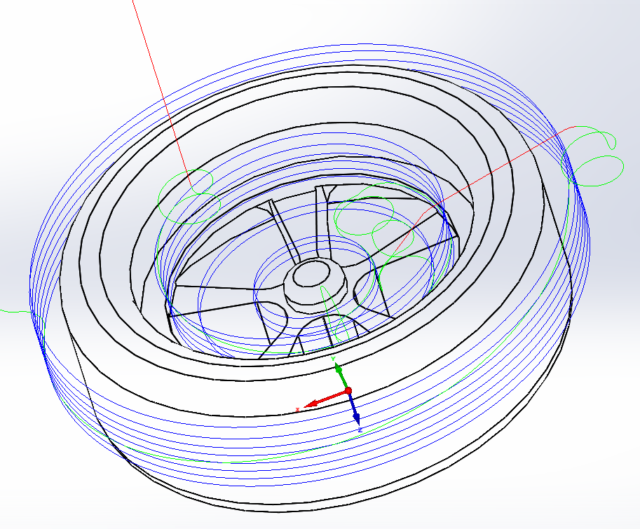

Прошу прощения если уже где-то обсуждалось (а оно обсуждалось, даже вроде где-то что-то видел, но сейчас не найду). В общем готовлю УП в SolidCAM, деталька:
Снимок.PNG (10399 просмотров) <a class='original' href='./download/file.php?id=56395&mode=view' target=_blank>Загрузить оригинал (152.05 КБ)</a>
Основной вывод примерно такого вида:
G1 X-7.666 Y8.928
   X-7.824 Y8.793
   X-8.162 Y8.479
G3 X-8.918 Y7.678 I8.119 J-8.422
G1 X-9.04 Y7.536
G3 X-9.749 Y6.594 I11.235 J-9.186
   X-10.324 Y5.652 I12.98 J-8.572
   X-11.038 Y4.082 I11.141 J-6.019
   X-11.252 Y3.454 I20.232 J-7.224
G1 X-11.421 Y2.839
G3 X-11.701 Y1.256 I12.011 J-2.941
G1 X-11.753 Y0.628
   X-11.771 Y0.
   X-11.753 Y-0.628
   X-11.734 Y-0.874
G3 X-10.796 Y-4.684 I11.669 J0.854
   X-10.324 Y-5.652 I12.253 J5.373
   X-9.749 Y-6.594 I13.556 J7.63
   X-9.291 Y-7.222 I16.059 J11.228
Станок на шаговиках (через LPT), LCNC. Подача 850, но станок разгоняется где-то до 200.
Пробовал забивать G64 (без параметров, я так понимаю минимум точности, максимум скорости), не помогает.
Ускорения по осям стоят небольшие (50 на самой дохлой оси вроде), но по идее при оптимизации траектории это не должно быть проблемой, или я не прав?
Пните куда копать, я то и сам ищу, но с пинка обычно быстрее ).
Просто при фрезеровке контура или кармана без применения HSM все хорошо, а в HSM из-за аппроксимации кусками прямых и дуг скорость падает ниже некуда...
raddd
Сообщения: 1521
Репутация: 540
Откуда: Беларусь Минский р-н
Сообщение raddd »
Так ускорения и играют основную роль скорости (и точности) обработки всего непрямолинейного...
Как на машине.
Войти в поворот-притормозить,повернуть,разогнатся.
Или рррраз и срезали по прямой.
Я так думаю что если разбито на дуги. То отрабатывает каждяй отрезок окружности с ускорением-торможением.
