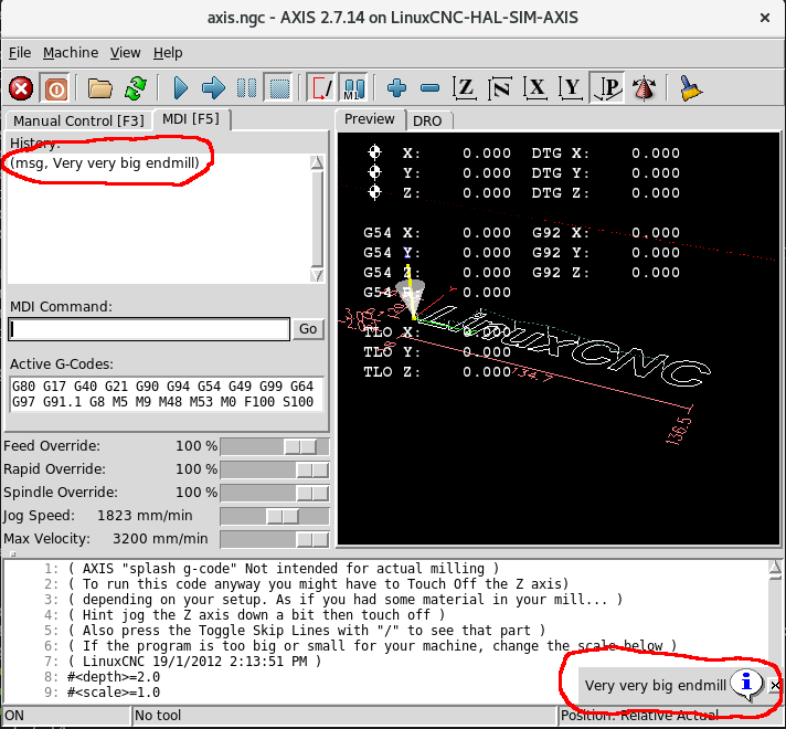

Даж не знаю в нужную ли тему пишу.
Solidcam в G-коде через постпроцессор LinuxCNC передает информацию об инструменте вида:
(TOOL -1- MILL DIA 3.2 R0. MM )
При этом LinuxCNC видит указанный диаметр и отображает его в строке статуса.
Fusion360 передает в виде:
(T1 D=10. CR=0. - ZMIN=16.5 - FLAT END MILL)
При этом LinuxCNC не видит переданного диаметра и берет его из таблицы по номеру. Бывает, что в строке статуса отображается не тот диаметр.
Что правильнее сделать - поправить постпроцессор F360 или где-то в LinuxCNC имеет место быть настройка имени переменной/способа передачи этой информации?

Re: Fusion 360
Добавлено: 20 июн 2019, 10:36
hmnijp
Вроде как в теории должна быть заполнена таблица инструмента, и передается только его номер в параметре макро M6 T1. А в скобках это только справочная информация, у меня например там от балды всякие названия... ну во всяком случае когда за компенсацию отвечает CAM... либо дополнительно корректоры в коде G41-44
Re: Fusion 360
Добавлено: 20 июн 2019, 11:13
Argon-11
Полагаться на таблицу не всегда удобно. Например, у меня бывают переточенные фрезы с диаметром уже не 12.7, а 12.2. Корректорами пользоваться не умею, проще в софте задать верный диаметр, к-рый может не соответствовать таблице.
В общем, можно забить на это дело, ибо оно в моем случае ни на что не влияет. Но захотелось покопаться и сделать "как надо" ради опровержения поговорки "что временно, то постоянно" :)
Re: Fusion 360
Добавлено: 20 июн 2019, 11:50
hmnijp
Argon-11 писал(а):Полагаться на таблицу не всегда удобно. Например, у меня бывают переточенные фрезы с диаметром уже не 12.7, а 12.2. Корректорами пользоваться не умею, проще в софте задать верный диаметр, к-рый может не соответствовать таблице.
Так таблица для того и сделана, чтобы поменять в ней радиус прямо на стойке, когда это нужно, не возвращаюсь к компу... померил отверстие, не сходится - подправил диаметр, запустил ещё раз программу )
Argon-11 писал(а): В общем, можно забить на это дело, ибо оно в моем случае ни на что не влияет. Но захотелось покопаться и сделать "как надо" ради опровержения поговорки "что временно, то постоянно" :)
Если линукс заполняет табличку из справочных данных в скобках, это как-то и хорошо и плохо местами. Поправить постпроцессор в принципе просто. Но тут надо как-то контролировать ситуацию, когда в таблице линуксснс будут одни данные для номера инструмента(например сохранившиеся с прошлого раза), а фьюжн пропишет другие. Хотя если не пользуешься компенсацией, нет автосмены, то пофиг, не актуально)

hmnijp писал(а):Если линукс заполняет табличку из справочных данных в скобках, это как-то и хорошо и плохо местами.
Не делает он этого.
Re: Fusion 360
Добавлено: 20 июн 2019, 15:31
Argon-11
UAVpilot писал(а):Не делает он этого.
Из каких-то данных он это таки делает. Я ж не сам заполнил изначально пустой файл tool.tbl. Когда использовал файлы, подготовленные в SolidCAM, диаметры инструмента в таблице еще и перезаписывались.
Re: Fusion 360
Добавлено: 20 июн 2019, 15:35
Я не находил в его коде ничего похожего.
Да и дурацкая это идея, обновлять таблицу инструмента из загружаемой УП - это ж потрёт в ней все реальные данные. Откуда например УП знает реальный диаметр установленного инструмента?..
Re: Fusion 360
Добавлено: 20 июн 2019, 15:37
Argon-11
UAVpilot писал(а):Откуда например УП знает реальный диаметр установленного инструмента?..
вот это я бы и хотел понять, но ни одного из тех файлов из-под Solidcam не осталось.
отчетливо помню, что в начале файла было что-то вида "MSG бла-бла-бла, диаметр инструмента".
Re: Fusion 360
Добавлено: 20 июн 2019, 16:52
Так это штатная фишка, не имеющая отношения к инструменту:
Снимок экрана от 2019-06-20 16-49-56.png (2904 просмотра) <a class='original' href='./download/file.php?id=164905&mode=view' target=_blank>Загрузить оригинал (93.36 КБ)</a>
