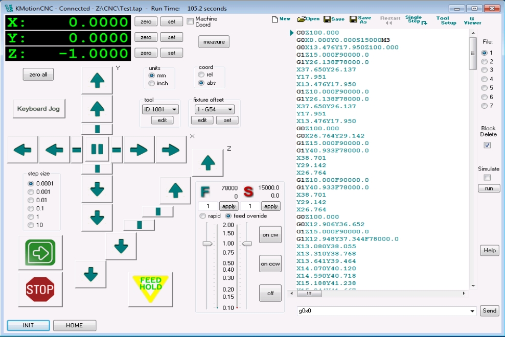

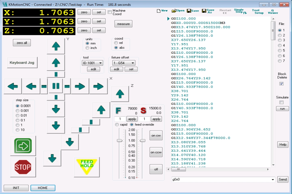

Пытаюсь настроить станок с Kflop, двигатели шаговые, без ОС. Со станками ЧПУ дел раньше не имел, очень хочу освоить. Есть пара вопросов, при нажатии на +Z ось должна ехать вверх или вниз? И нормально ли что после "хомления" и инициализации координаты оси "Z" меньше на 1 чем оси "X" и "Y"?

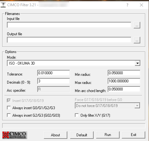

Пролистал тему, погуглил - как-то нигде не обсуждается постпроцессор для кфлопа. Я пока воткнул ему стандартный от Mach - вроде работает. на синтаксис не ругается. Но есть подозрение что там линейная интерполяция там, где могла бы быть круговая. G-коды выгружаю через АртКам. Соответственно есть подозрение что с такими исходными данными настройка планировщика траектории неправильно идет. Что посоветуете? Пока что станок на сервах по сложным 2d траекториям (гравировка) бегает даже медленнее, чем станок на шаговиках. на круговых участках жмет по полной, но на ломаных почти останавливается.

Александр_ писал(а): постпроцессор для кфлопа
RS274 стандарт. его поддерживают довольно многие станки, к примеру мазаки и тд. грубо говоря, всё, что ест mach, linuxcnc (у кфлопа его интерпретатор) ест и кфлоп.
http://dynomotion.com/Help/KMotionCNC/K ... e_Commands тут подробнее.
по поводу интерполяции - поиграйтесь в настройках в tool setup -trajectory planner-collinear tolerance.

разве настройки планировщика траектории могут как-то линейную интерполяцию заменить на круговую? там же только настройки точности отработки траектории, скруглений углов и т.п.?

Александр_ писал(а):линейную интерполяцию заменить на круговую
Александр_ писал(а):скруглений углов
если из прямой делается дуга - задача решена, не так ли?
он этим и занимается. можно и вручную это сделать, с помощью cimko filter.
Александр_ писал(а):про постпроцессор ответ что-то не понял.
в арткаме (если он не древний) есть куча постпроцессоров в виде RS274. это стандартный "G CODE". Мазаки используют стандартный G код. можно использовать их постпроцессор.

cimko filter это же отдельная программа? платная? то есть готовый код через нее прогоняется-конвертируется?

отдельная да, платная, если есть деньги :)
выглядит как-то так:
Screenshot.png (5567 просмотров) <a class='original' href='./download/file.php?id=100834&mode=view' target=_blank>Загрузить оригинал (15.92 КБ)</a>
указываете исходный файл и конечный, куда будут сохраняться результаты. знатно повышает скорость, заменяя отрезки дугами.
