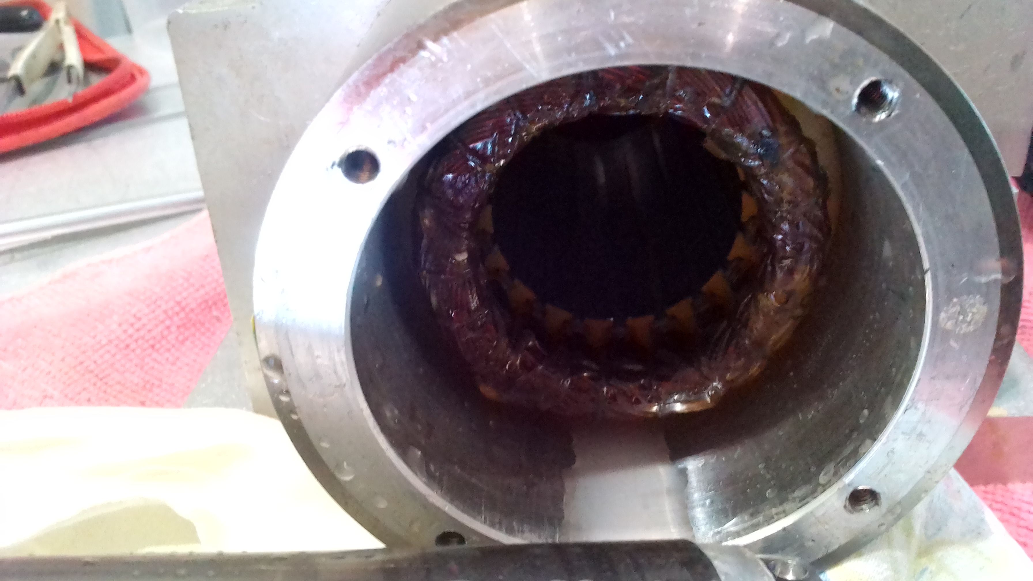

Шпиндель "капает" :hehehe:
Причина - каверна в алюминии под прокладкой. Глубина около 2хмм. Есть вопросы:
- как лучше поступить: сточить на токарнике или "запаять" - с флюсом по алюминию залить припой и в ручную излишек убрать
- причина каверны - дефект при сборке/изготовлении или результат воды в систем или оба фактора?
- резиновые уплотнители, можно ли их купить в обычных сантех. макретах и какое у низ правильное наименование?
IMG_20191109_133908.jpg (8155 просмотров) <a class='original' href='./download/file.php?id=171708&mode=view' target=_blank>Загрузить оригинал (1 МБ)</a>
IMG_20191109_135217.jpg (8155 просмотров) <a class='original' href='./download/file.php?id=171709&mode=view' target=_blank>Загрузить оригинал (849.31 КБ)</a>
IMG_20191109_140034.jpg (8155 просмотров) <a class='original' href='./download/file.php?id=171710&mode=view' target=_blank>Загрузить оригинал (672.79 КБ)</a>
IMG_20191109_140627.jpg (8155 просмотров) <a class='original' href='./download/file.php?id=171711&mode=view' target=_blank>Загрузить оригинал (790.47 КБ)</a>
IMG_20191109_140636.jpg (8155 просмотров) <a class='original' href='./download/file.php?id=171712&mode=view' target=_blank>Загрузить оригинал (556 КБ)</a>
IMG_20191109_141132.jpg (8155 просмотров) <a class='original' href='./download/file.php?id=171713&mode=view' target=_blank>Загрузить оригинал (3.29 МБ)</a>
Предистория:
Приобрёл б.у. не эксплуатировался с год, вода стояла в закрытой системе. Появилась ржа, но циркуляция присутствует. По приходу - промыл его в 4х литрах кока-колы, вышло много шлака.. Сначала 2 литра целый день, потом проточная вода минут 30. на следующий день опять кола и опять вода. В процессе промывки шпиндель находился горизонтально, протечек не наблюдалось. После промывки отложил его... Сегодня повесил на станок, включил "на прогрев" и пошёл ставить чай.. минут через 15 пришёл - под шпинделем лужа.. Обесточил железяку, осмотрел шпиндель - капает с низу.. Верх сухой, течи нет. Верх шпинделя холодный, низ - градусов 40-45 примерно.. : После разбора, следов более раннего подтекания не обнаружил - была бы ржа.. По фату - всё внутри чисто. Обмотки остались целые, как и ПЧ.. :beer_blow:

Лодочник
Нарежь резьбу, завинти винт,залей эпоксидку(поксипол) в каверну. Засохло - вывинти винт, выровняй плоскость, собери с герметиком.
Re: Ремонт китайских шпинделей
Добавлено: 09 ноя 2019, 19:57
hmnijp
iMaks-RS писал(а):- как лучше поступить: сточить на токарнике или "запаять" - с флюсом по алюминию залить припой и в ручную излишек убрать
Замазать автогерметиком для прокладок, потом подрезать его и не париться) ну или эпоксидка, потом подшлифовать
