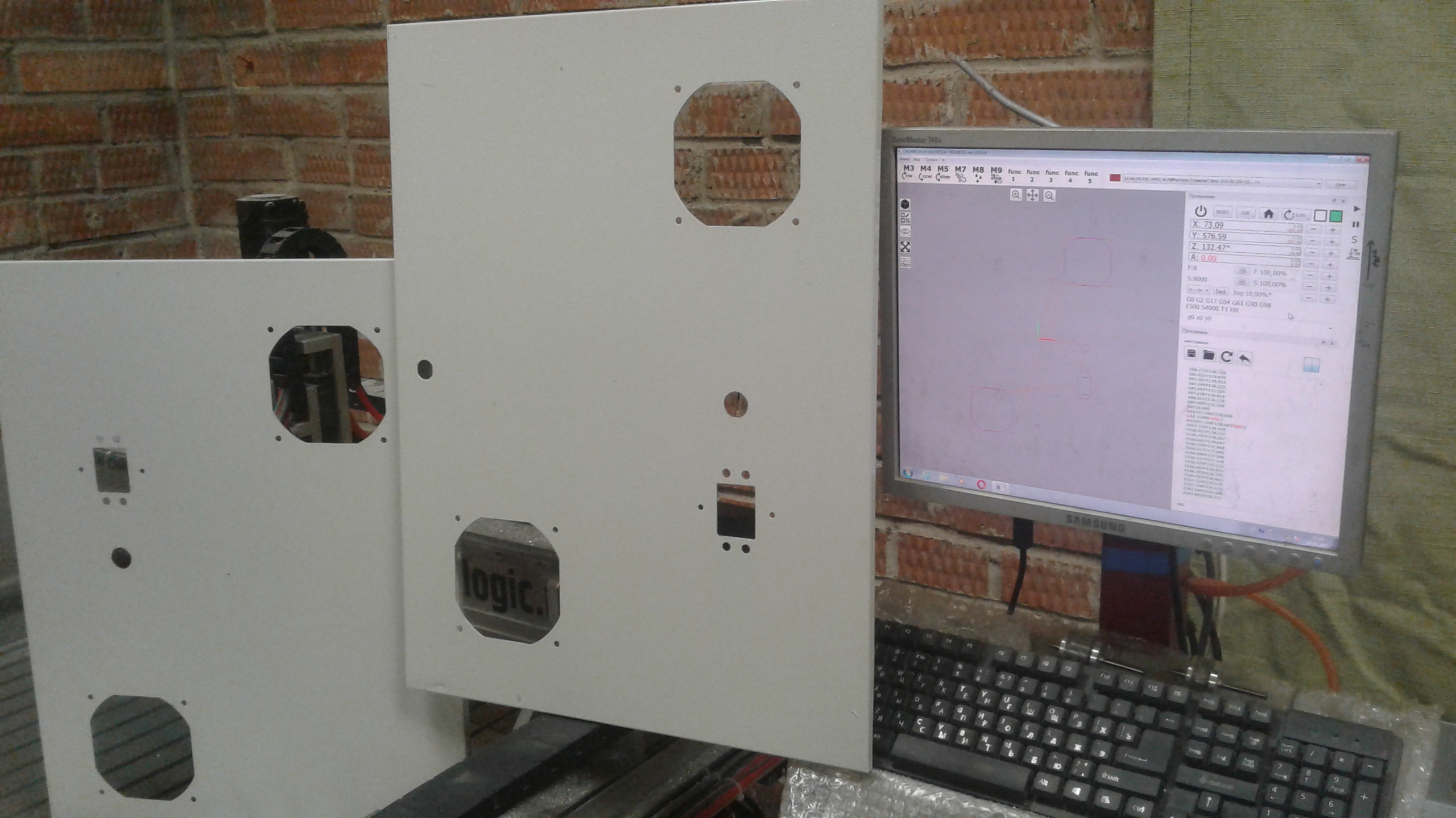

Крышки блоков управления. Первая работа сделанная с помощью Wlmill
Сергею выражаю огромную благодарность за поддержку "двоичного" пульта. С пультом очень удобно и быстро делается привязка. USB пульты в своё время меня крепко достали.
20210120_205833.jpg (1644 просмотра) <a class='original' href='./download/file.php?id=191293&mode=view' target=_blank>Загрузить оригинал (1020.95 КБ)</a>
