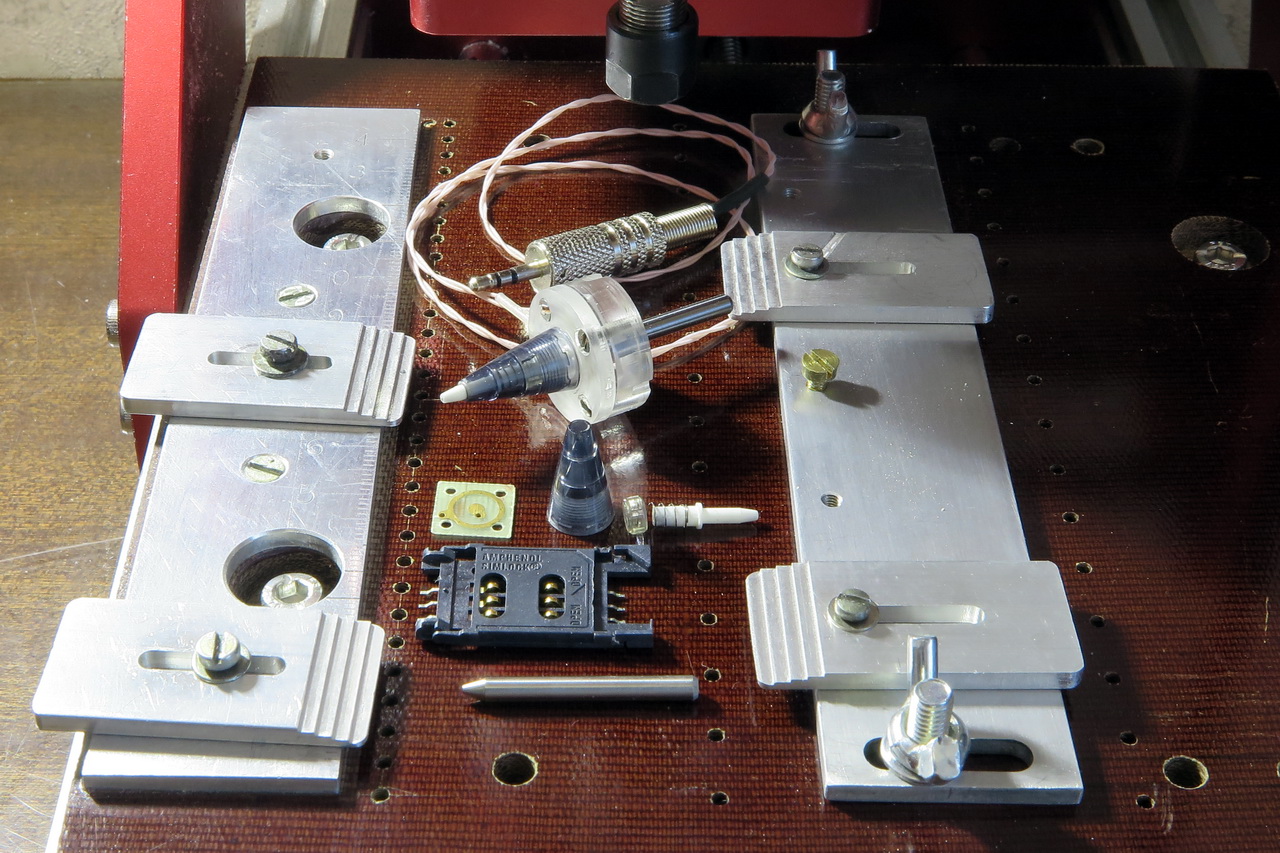

Но сам я имею Z-пробник, сделанный из цангового карандаша и пары золоченых контактов:
IMG_2078_m.JPG (1027 просмотров) <a class='original' href='./download/file.php?id=198962&mode=view' target=_blank>Загрузить оригинал (435.09 КБ)</a>
Probe II.JPG (1027 просмотров) <a class='original' href='./download/file.php?id=198963&mode=view' target=_blank>Загрузить оригинал (30.29 КБ)</a>
