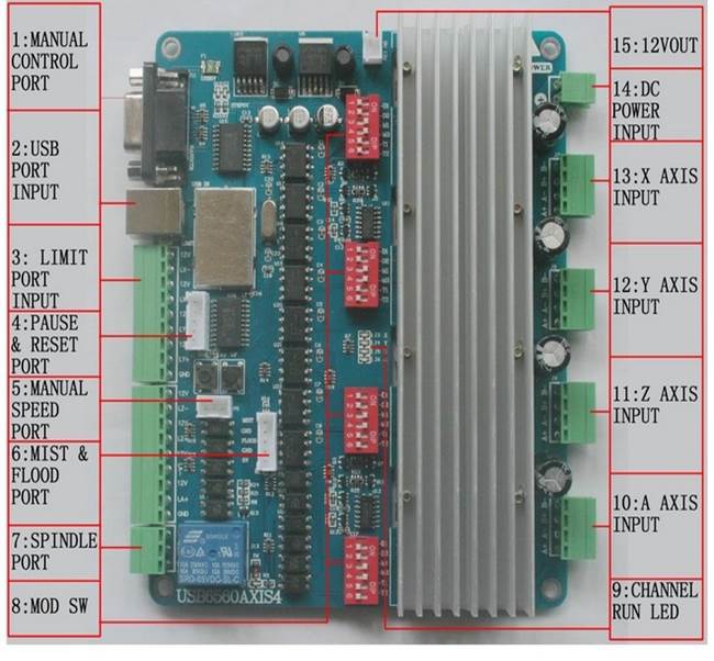

Всем доброго дня!
у меня контроллер в точности как на фото:
image042.jpg (3978 просмотров) <a class='original' href='./download/file.php?id=164897&mode=view' target=_blank>Загрузить оригинал (63.08 КБ)</a>
Подскажите какая это версия? Mk1? Mk2? или Мк3? если это можно определить по внешнему виду.
Ну и привело меня в эту тему как и многих - наступание на грабли: обновил прошивку. Теперь плата в демо-режиме 25 строк G-кода.
Знаю, что на форуме есть люди кто знает как с этим быть и может помочь.

Это мк1, точно
