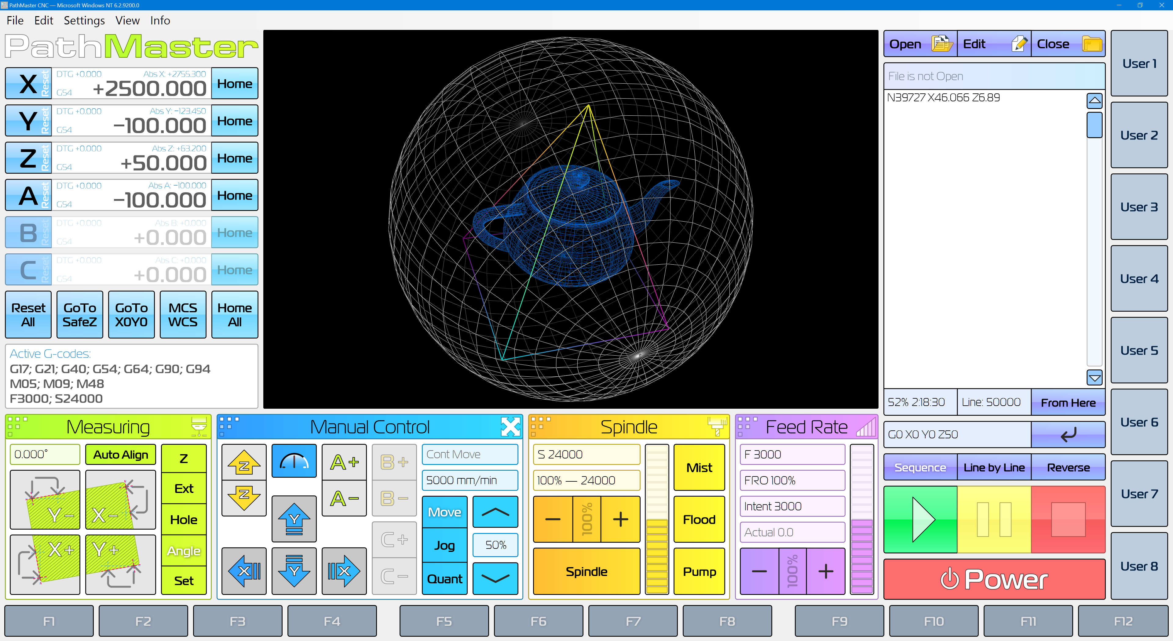

Примерно так будет выглядеть (скриншот сделал):

Это и плата будет новая под новый софт?
Re: StepMaster ver 2.5
sazn86 писал(а):Это и плата будет новая под новый софт?
Да, это будет Ethernet контроллер. Со СтепМастером программа работать не сможет.
