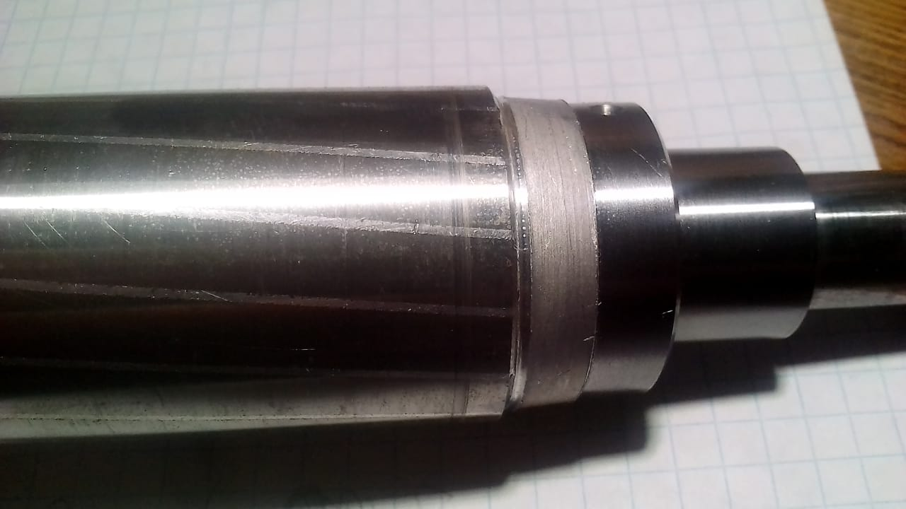

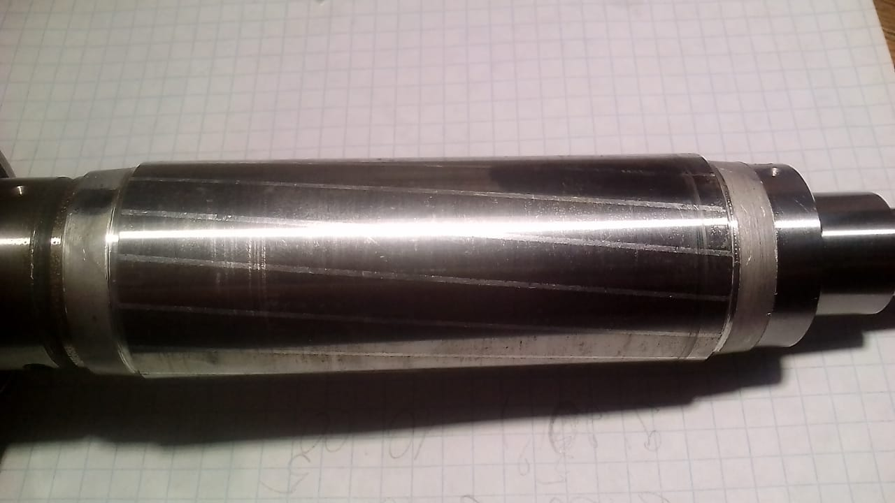

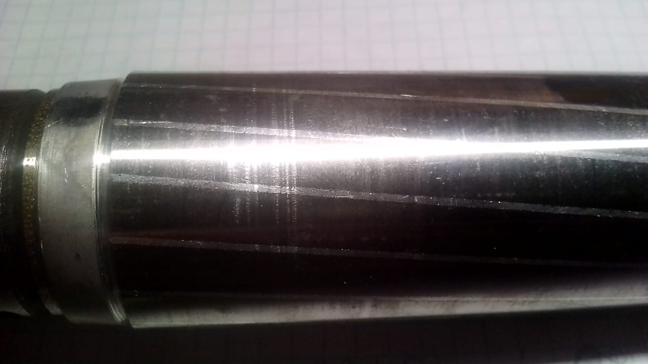

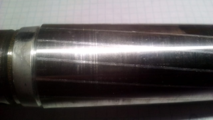

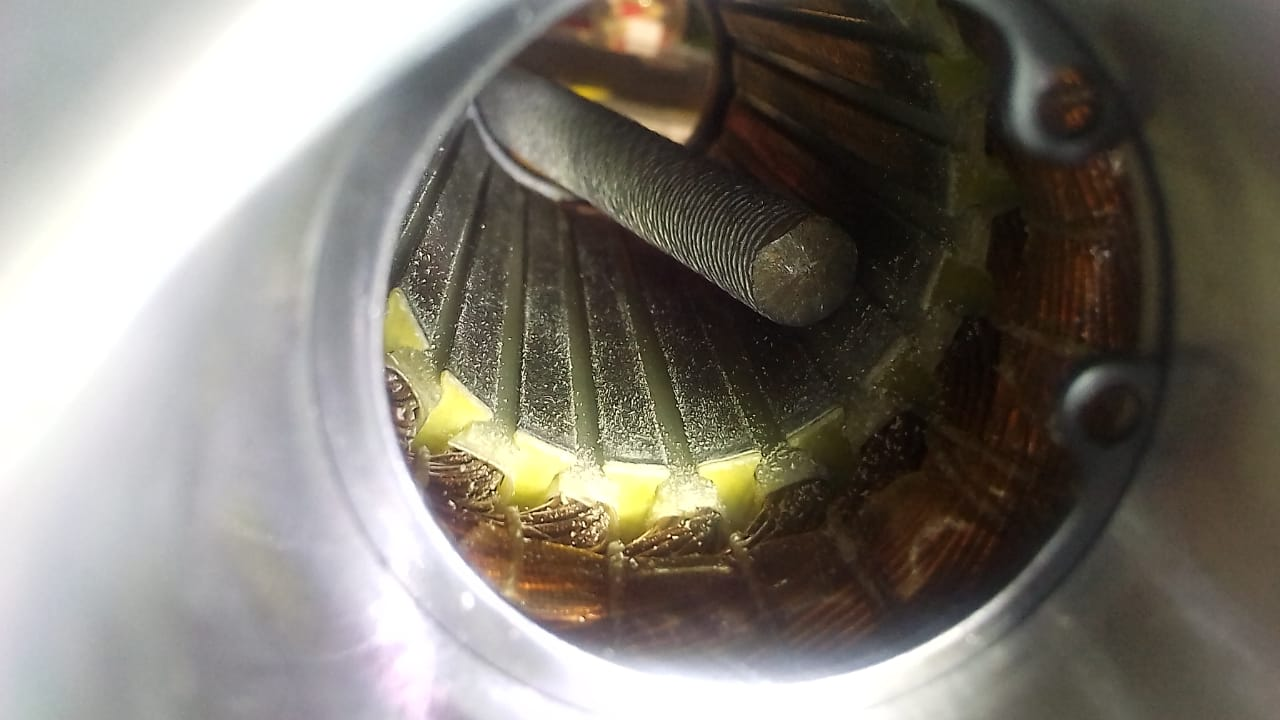

Может проблема не с подшипниками?
"было дело под Полтавой".... криво посажена изоляция секций статора... В работе проявлялось так:
* при первом включении на 50-100Гц появлялся шум, как будто "пищат-скрипят" подшипники.. то сверху, то снизу, то сразу с двух сторон.
* в процессе обкатки на одной частоте, звук постепенно исчезал..
* при увеличении оборотов, "писк" опять появлялся.....
* на 300Гц и выше всё повторялось, только с той разницей, что после "обкатки" шум "писка" превратился в "хруст песка" был постоянный, только в верхней части и самое что забавное... слышен хорошо ухом даже при фрезеровании.. но не на холостых при записи в микрофон - этого звука нет :lol: :idiot:
По факту разбора:
* во время обкатки текстолит стёрся.. и растрескался.. и на высоких оборотах воздух + расслоившейся текстолит создавали эффект трения песка в подшипниках :wtf: и как понимаете этот эффект проявлял себя и на выбеге тоже :attention:
* подшипники были чистые, смазка на месте, посторонние звуки отсутствовали.
* торчащие остатки были удалены напильником, но "песок" остался.. можно было залить лактайтом и оставить...
Такие дела.
п.с.. не реклама.. просто опыт..
пока была эпопея с обменом, купил Rattm Motor.. удлинённый - 246мм, 7005+7003 подшипники. При открытии заглушек СОЖ - вытекла жижа, при этом не каких царапин на корпусе, весь в масле. Шпиндель явно тестировали. При включении - работает тихо, с фирмовым ПЧ (А310 iek) - почти нет аккустического шума, в отличии от Nowforewer, HuanYang. Посмотрим, сколько проживёт. :eat:
следы трения текстолита (5777 просмотров) <a class='original' href='./download/file.php?id=163827&mode=view' target=_blank>Загрузить оригинал (480.27 КБ)</a>
Ротор верх.png (5777 просмотров) <a class='original' href='./download/file.php?id=163828&mode=view' target=_blank>Загрузить оригинал (511.66 КБ)</a>
Ротор Низ.png (5777 просмотров) <a class='original' href='./download/file.php?id=163829&mode=view' target=_blank>Загрузить оригинал (459.28 КБ)</a>
Изоляторы статора.png (5777 просмотров) <a class='original' href='./download/file.php?id=163830&mode=view' target=_blank>Загрузить оригинал (720.41 КБ)</a>
