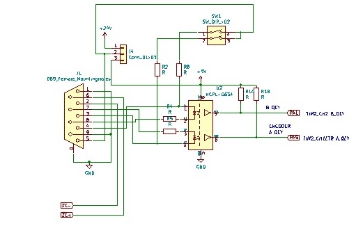

Интересно, можно ли юзать MAX3232/SP3232 для подключения диф. энкодеров (AB) через 2 RX входа? Чтобы получить TTL 5V на выходе :) На али полно копеешных модулей с MAX3232/SP3232. Скорость работы до 250 КГц.

А чем оптроны не устраивают.Мах232 содержит внутри умножитель напряжения до +-12 вольт.Но слабенький.Я его иногда использовал для отрицательного питания ЖК индикаторов.Но сомневаюсь,что потянут в качестве источника для питания энкодера.Если же использовать только как входы позволяющие входное +-12 то, я думаю, не лучшее решение.На оптронах делают в большинстве приводов для источников до 400кгц.Я тоже делаю такие же входа.При этом можно использовать как диффиренциальные выходы энкодеров ,так и с открытым коллектором для +24 вольтовых.
энкодер.jpg (2660 просмотров) <a class='original' href='./download/file.php?id=171643&mode=view' target=_blank>Загрузить оригинал (34.76 КБ)</a>
Re: Контроллер для LinuxCNC (Ethernet + STM32)
На китайской плате есть одна MAX3232, 2 RX/TX. Поэтому, вощем-то, и спросил (: Можно юзать MAX3232 по назначению. Разведена она на аппаратные входы/выходы UART в F207. А можно юзать нестандартно, например диф. энкодер подключить.

MX_Master писал(а):например диф. энкодер подключить.
Не понял.Как к ней подключить диф входы.Она позволяет использовать повышенные входные напряжения .В том числе отрицательной полярности ,но второй вывод всегда земля.То есть выходной сигнал изменяется при переходе входного через 0.
