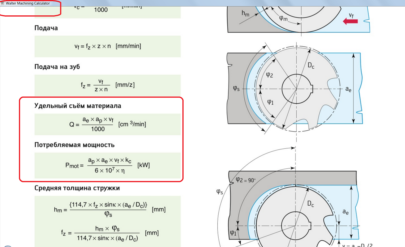

SVP писал(а):Момент подозреваю там усредненный весьма указан,
А то что съем материала увеличивается это о чем то говорит?
001.png (2645 просмотров) <a class='original' href='./download/file.php?id=182816&mode=view' target=_blank>Загрузить оригинал (757.15 КБ)</a>
SVP писал(а):Имеем к примеру однозубый и двузубый инструмент.
Имеем к примеру 3х зубый инструмент о котором говорилось выше в теме ;)
SVP писал(а):И что, ты будешь мне пытаться доказать, что для однозубого нужен какой-то другой менее жесткий станок, чем для двузубого ?
Зачем мне тебе что то доказывать.

aftaev писал(а):А то что съем материала увеличивается это о чем то говорит?
Конечно, что станок работает 100% времени, а не 50% это говорит.
К жесткости оборудование это все какое имеет отношение ?

SVP писал(а):Да это ты не въезжаешь, но я, похоже тебе тоже помочь не в силах.
У меня есть фрезы по Алу 2х и 3х зубые. Я на практике это давно усвоил. Это же показывает и калькулятор.
sima8520 писал(а):я хз как объяснить, трение на трехзубке что ли больше, отсюда и жесткости надо больше.
При двух зубой: один зуб входит в материал, другой выходит. Получается всегда один зуб работает.
При трех зубой, есть моменты когда одновременно два зуба в материале.

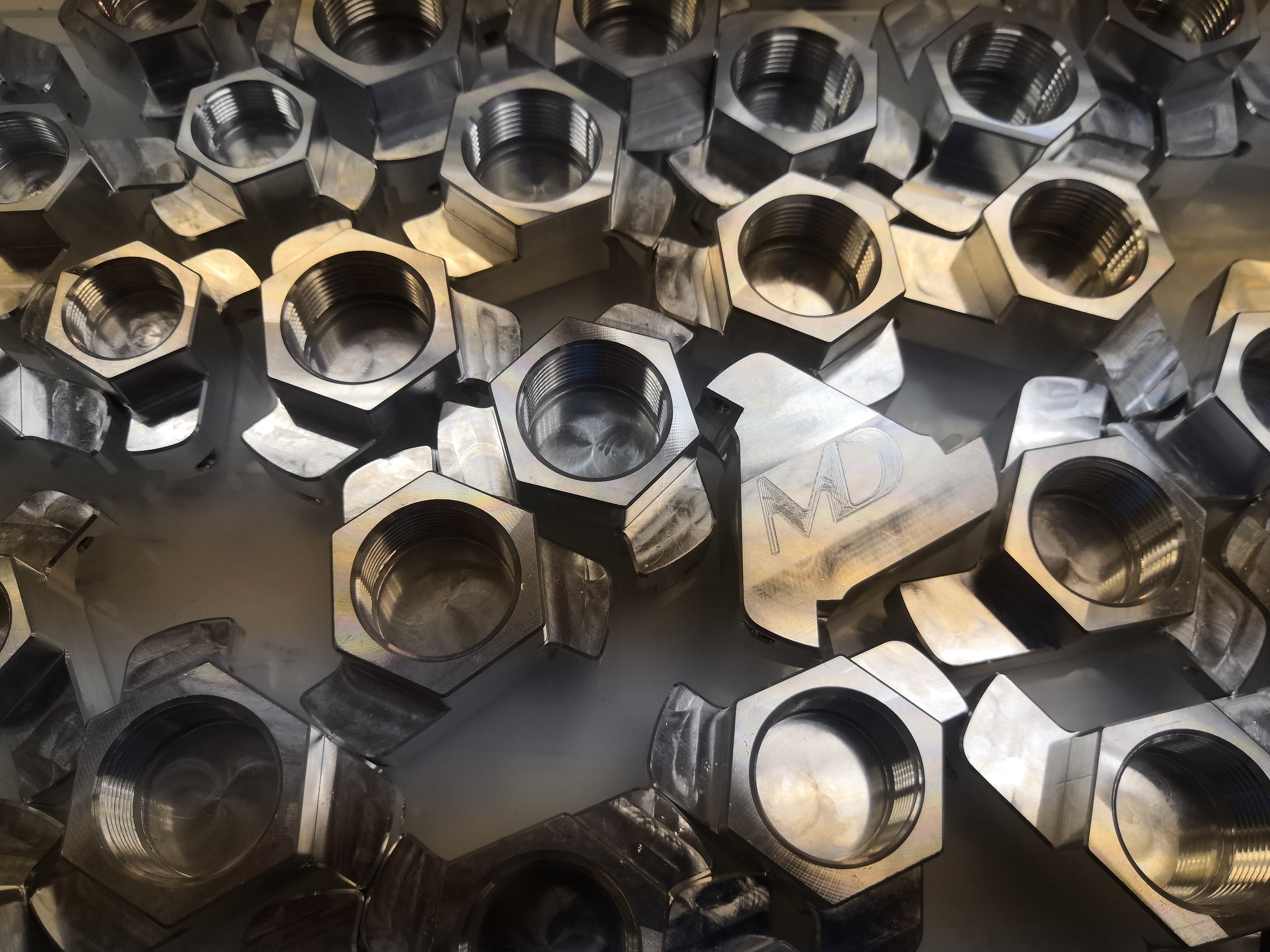

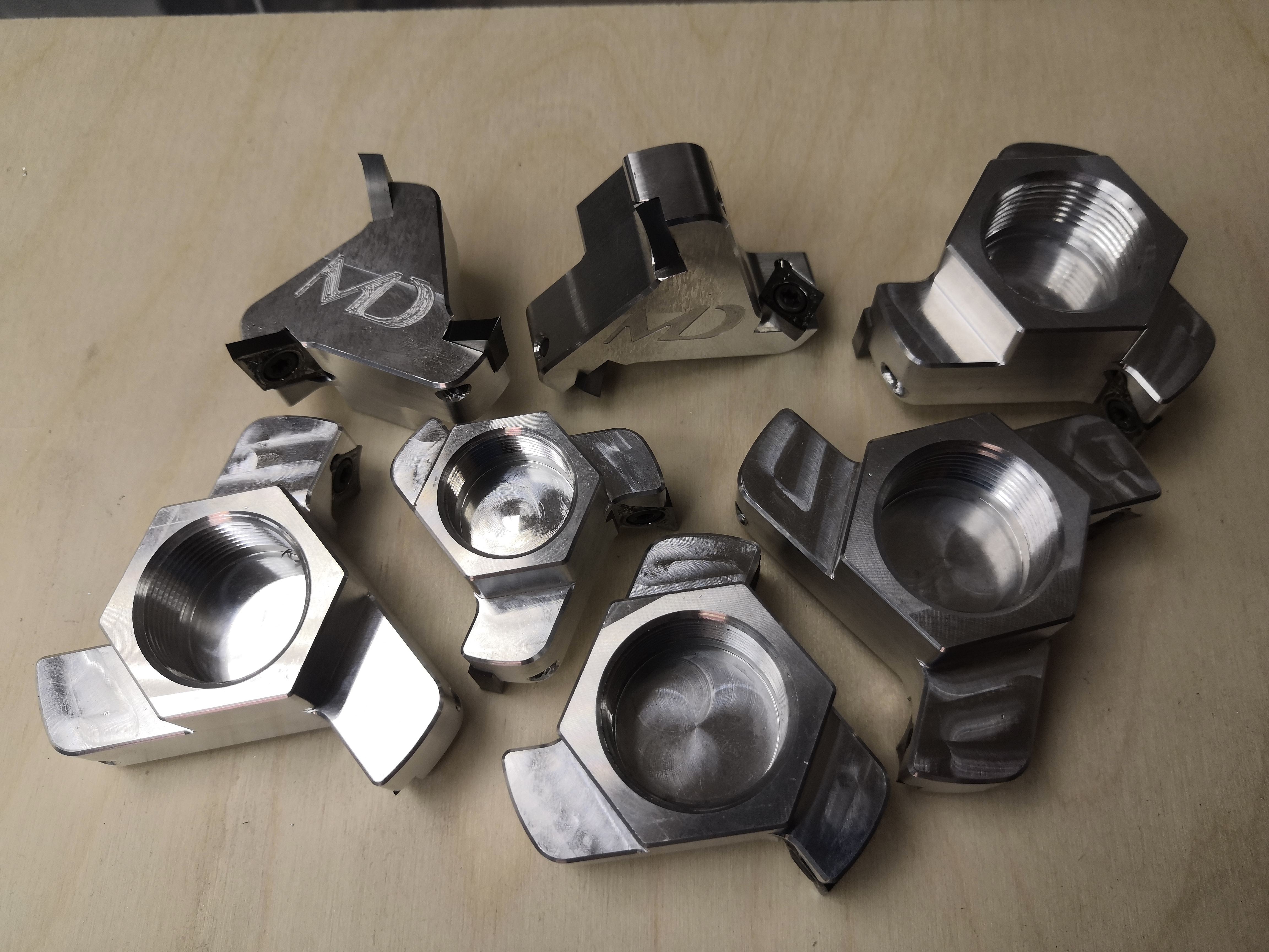

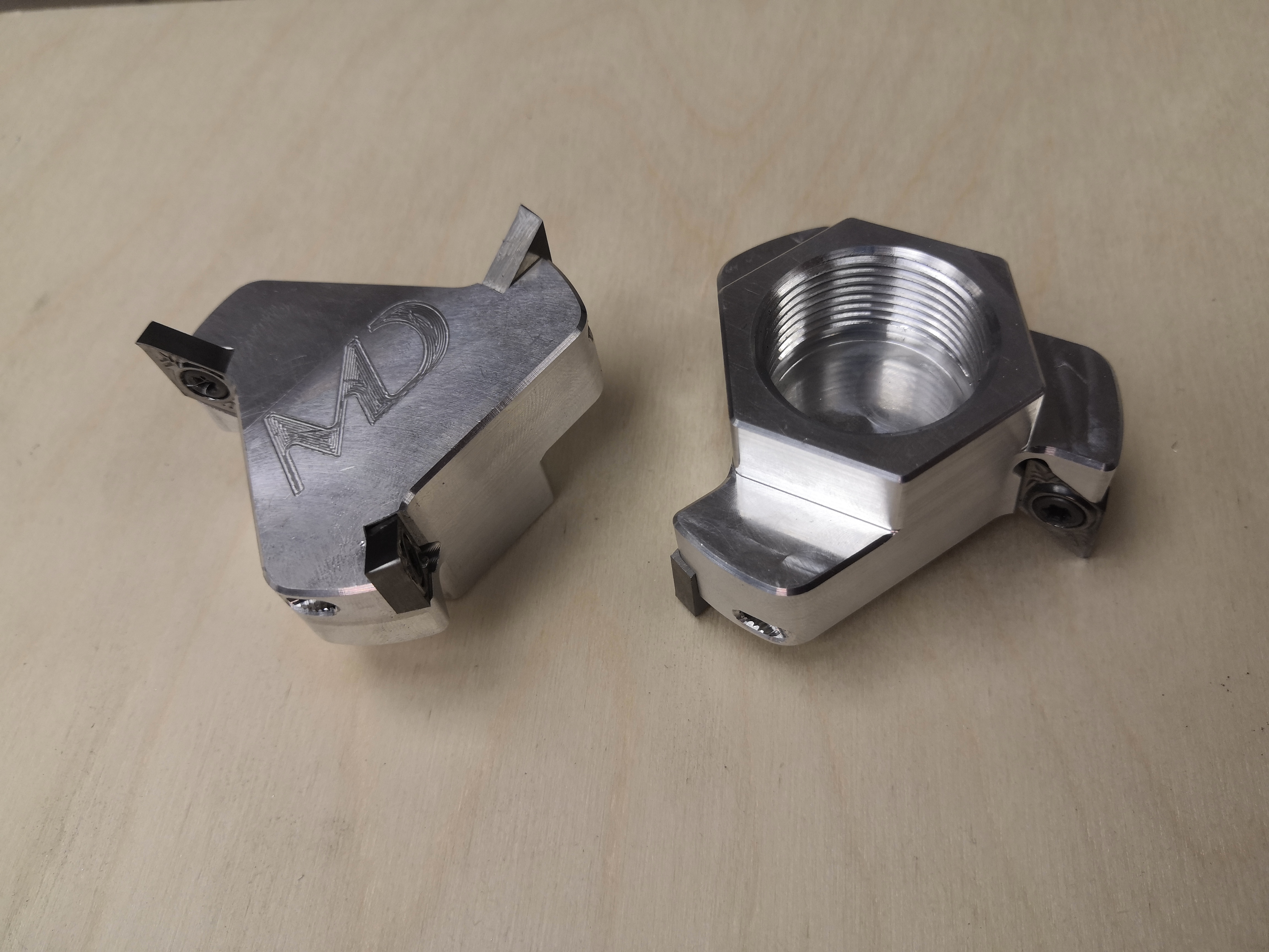

ну вот и взлетела новая фреза. поскольку основная целевая аудитория это мои клиенты и другие пользователи аналогичных легких станков то испытывать решил на обычном а64 заодно посмотреть как потянет сам станок фрезу. желаемый режим 0.5мм за проход на подаче 1500 идет отлично и для а64 это более чем отлично потому зверствовать и драть миллиметр не стал.
https://youtu.be/x_inXkkMc4s
IMG_20200616_214406.jpg (2587 просмотров) <a class='original' href='./download/file.php?id=182830&mode=view' target=_blank>Загрузить оригинал (3.44 МБ)</a>
IMG_20200616_214714.jpg (2587 просмотров) <a class='original' href='./download/file.php?id=182831&mode=view' target=_blank>Загрузить оригинал (4.37 МБ)</a>
IMG_20200616_214944.jpg (2587 просмотров) <a class='original' href='./download/file.php?id=182832&mode=view' target=_blank>Загрузить оригинал (3.98 МБ)</a>

frezeryga писал(а):ну вот и взлетела новая фреза
Разные пластины под разные задачи или чел просто выберет с чем он хочет работать?
Re: Сковородочка
на данный момент есть выбор, но в будущем буду делать скорей всего только фрезу под ромбики.

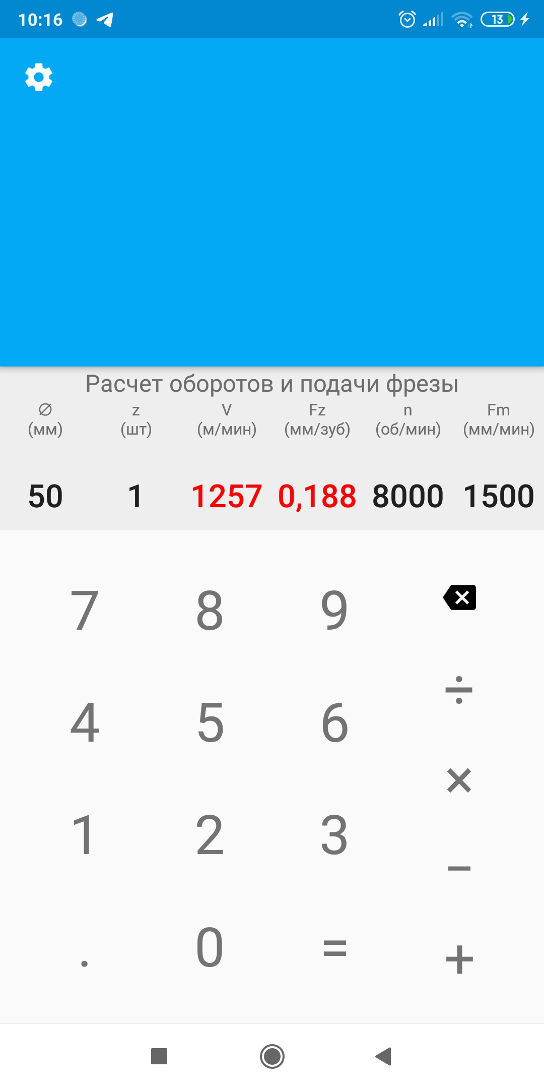

Режимы космические конечно
Screenshot_2020-06-17-10-16-35-143_a.dev.mobile_cnc.jpg (2505 просмотров) <a class='original' href='./download/file.php?id=182838&mode=view' target=_blank>Загрузить оригинал (150.6 КБ)</a>
Re: Сковородочка
да скорость резания превышена в несколько раз :lol: но медленней не интересно, какбы тут все противоестественно и неправильно но оно работает и экономит кучу времени.
