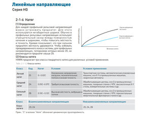

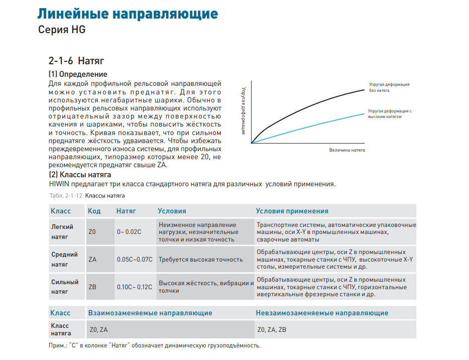

Umnik
Сообщения: 2344
Репутация: 2153
Настоящее имя: Георгий
Откуда: Калуга
Re: ЧПУ станки от cncsam
Сообщение Umnik »
cncsam.ru писал(а):
Umnik писал(а):Нет, это канеш здорово, что вы юзаете направляющие класса точности H вместо С.
Но в этом вопросе мое разумение полностью совпадает с фрезерюгиным, что на станке из профиля это излишне...
Ну или как минимум нужно дополнительно пылить установочные плоскости под рельсы.
станок из профиля, как ни крути, все равно довольно живой механизм, и по хорошему, окончательную юстировку и отладку станка надо производить непосредственно на его постоянном месте жительства.
Вон даже здоровенные чугунные пром. станки обеспечивают паспортную точность только при соблюдении всех правило установки и монтажа...
Че уж говорить про легкие люминиевые станочки...
У меня к вам ОБОИМ вопрос, ( при правильной установки C класса направляющих и кареток со средним преднатягом есть естественный микро-люфт (зазор-как хотите) в каретках, при использовании кинематической системы из 12 кареток, весь этот люфт складывается) при натяге с безменом он должен показать отклонение , так как у нас вот этот микролюфт суммировался во всех 12и каретках) Если его не появляется, то только в случае искусственного создания преднатяга, это очень плохо когда так делают. так как при таком способе установки шарики-подшипники изнашиваются на порядок быстрее, а при выборе неправильном смазки , они не катаются , а скользят (стачиваются) Но Вы то так не делаете ? Вы же вроде профессионалы , с большой практической наработкой?
чет я не особо понимаю, о чем идет речь....
Средний преднатяг (ZA по каталогу хивин) обеспечивается отрицательным зазором между шариками и поверхностью качения на рельсе.
Откуда там микролюфты возьмутся при этом?
Упругие деформации - может быть.
Сам хивин собственно об этом и говорит:
2020-01-22_234818.jpg (2299 просмотров) <a class='original' href='./download/file.php?id=175438&mode=view' target=_blank>Загрузить оригинал (210.13 КБ)</a>
И это, заканчивайте язвить.... Фрезерюга канеш в каждой бочке затычка, думаю, вы уже поняли, что он считает, будто бы есть всего два мнения - его и неправильное))
Но вы то серьезный производитель, не должны срываться на эмоции и опускаться до уровня бестолковых юзеров...

Umnik
Сообщения: 2344
Репутация: 2153
Откуда: Калуга
Сообщение Umnik »
cncsam.ru писал(а):Средний преднатяг (ZA по каталогу хивин) обеспечивается отрицательным зазором между шариками и поверхностью качения на рельсе? Давайте по глубже копнем. Объясните как вы это понимаете? (мы просто закупаем каретки с различным преднатягом -обычно средним и все замечательно) Какие каретки вы используете? этого ответа нам более чем хватит для того чтобы понять вас и больше не задавать Вам вопросы.
я понимаю это так, что есть положительный зазор, когда шарик несколько меньшего размера и между шариком и поверхностью качения на рельсе или поверхностью качения шариков в каретке есть некоторый зазор, который измеряется положительным числом, например, 0,01 мм.
А если шарик будет несколько большего размера, например, на те же 0,01 мм, то зазо будет исчиляться отрицательным числом, например, -0,01 мм.
Чем больше будет шарик, тем сильнее натяг каретки, тем выше жесткость, тем сильнее износ.
Но отсутствие люфтов должен обеспечить уже средний натяг (ZA).
Я обычно использую каретки серии HG, безвланцевые, типоразмера 20 мм, со средним натягом и классом точности С.
