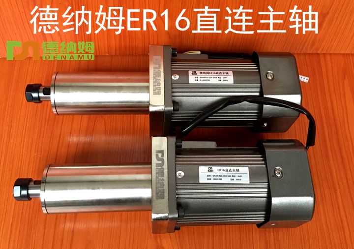

Udjin
Моё, уже устоявшееся мнение - всё должно случаться своевременно.
Вот очень сердитые шпинделёчки. И копеечные. Но они автоматом исключат работу "мелкофрезами".
Что-то меньше 10-ки в них ставить нет смысла.
denhum.jpg (2912 просмотров) <a class='original' href='./download/file.php?id=135604&mode=view' target=_blank>Загрузить оригинал (69.42 КБ)</a>
denhum2.jpg (2912 просмотров) <a class='original' href='./download/file.php?id=135605&mode=view' target=_blank>Загрузить оригинал (335.9 КБ)</a>
Шукаю покуда ..

ScrewDriver
Udjin писал(а):Что-то меньше 10-ки в них ставить нет смысла.
Почему? они ж ER16, должны прожовывать и всякую мелочь.
У них редуктор встроенный? Интересно какой...
Re: Железный "Малышок" 300X400X170 по цветняку.
Добавлено: 26 мар 2018, 10:42
Udjin, ничего сердитого er16 а значит сам вал тонкий и подши мелкие. Думаю они для какихто узких задач придуманы.
