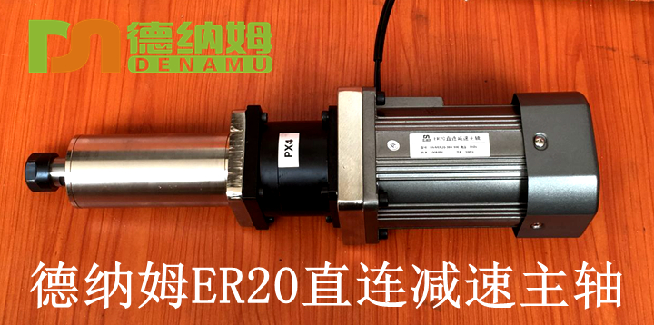

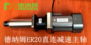

Вот очень сердитые шпинделёчки. И копеечные. Но они автоматом исключат работу "мелкофрезами".
Что-то меньше 10-ки в них ставить нет смысла.

Udjin писал(а):Что-то меньше 10-ки в них ставить нет смысла.
Почему? они ж ER16, должны прожовывать и всякую мелочь.
У них редуктор встроенный? Интересно какой...
Мой Ютуб канал.
Re: Железный "Малышок" 300X400X170 по цветняку.
Udjin, ничего сердитого er16 а значит сам вал тонкий и подши мелкие. Думаю они для какихто узких задач придуманы.
