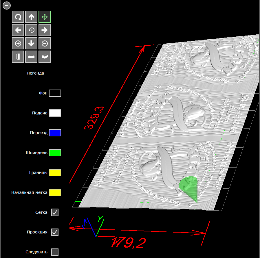

Крайняя общедоступная 2.4 - дефекты визуализации 3d.
3d_vid_krivo.PNG (3099 просмотров) <a class='original' href='./download/file.php?id=157816&mode=view' target=_blank>Загрузить оригинал (321.52 КБ)</a>
(смотрим на поверхности, свободные от рельефа - там тоже есть свой, "паразитный" рельеф)
Оно, конечно, совсем не критично.
