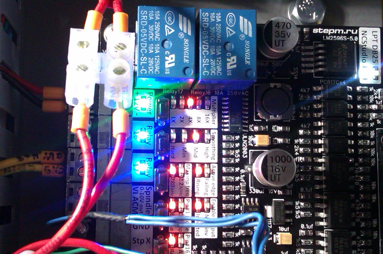

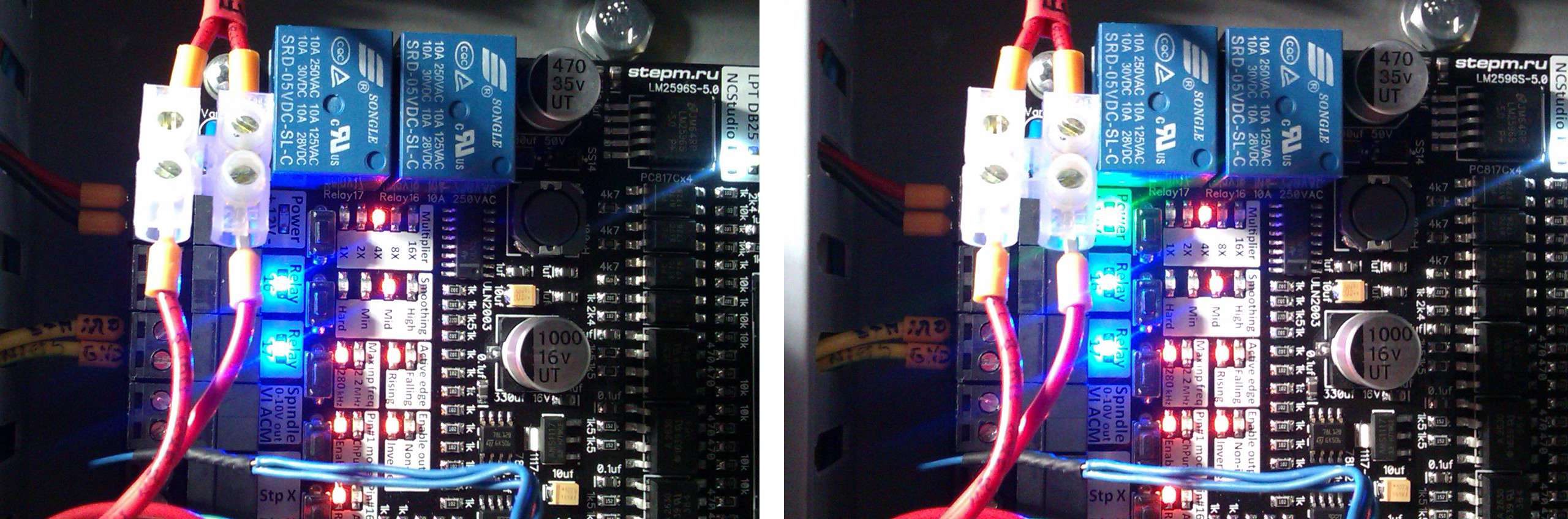

2. Полез в шкаф сфоткать конфигурацию Множитель/Фильтрация и обнаружил, что светодиод Power 12V периодически мигает
SMv2.5_PowerLED_blink.jpg (3619 просмотров) <a class='original' href='./download/file.php?id=141509&mode=view' target=_blank>Загрузить оригинал (1.61 МБ)</a>
Пустяк?

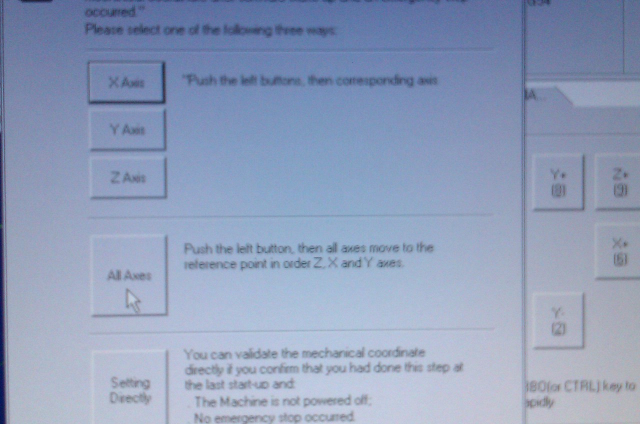

Re: Изменение величины перемещения на NCStudio5+SMv2.5
Добавлено: 20 июн 2018, 04:27
titan80
(... продолжение сообщения 839)
Теперь, когда у меня есть опорная точка, проверю величину перемещения по оси Y при том же значении mm/pulse = 0.001563 (Motor Parameter), которое стояло и до подключения SM.
Еще раз. Система NCStudio ничего не знает о подключенной плате SM. Она управляет станком так, как будто на драйверах установлен микрошаг 1/32.
На самом деле микрошаг на драйверах, получающих сигнал с платы SM, выставлен 1/128
IMAG0336.jpg (3598 просмотров) <a class='original' href='./download/file.php?id=141511&mode=view' target=_blank>Загрузить оригинал (228.8 КБ)</a>
, так как Множитель (Multiplier) платы SM установлен на х4
IMAG0337.jpg (3598 просмотров) <a class='original' href='./download/file.php?id=141512&mode=view' target=_blank>Загрузить оригинал (349.44 КБ)</a>
Степень фильтрации = MID.

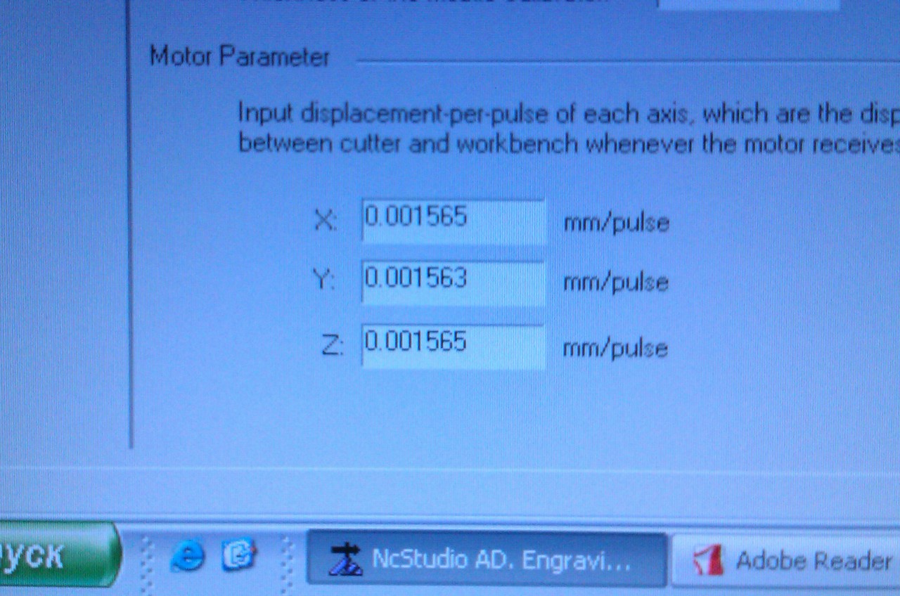

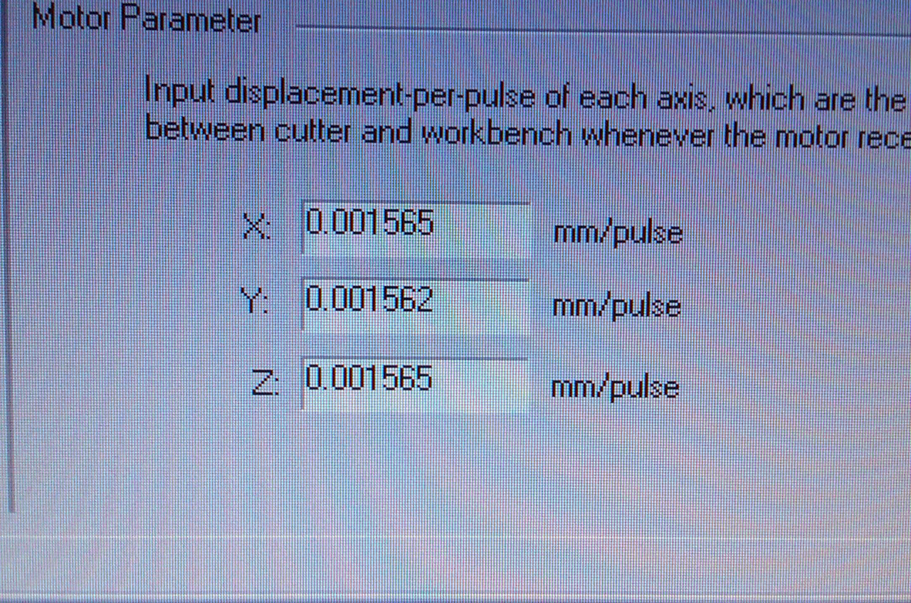

Проверяю значение mm/pulse в Motor Parameter
IMAG0342.jpg (3598 просмотров) <a class='original' href='./download/file.php?id=141513&mode=view' target=_blank>Загрузить оригинал (230.57 КБ)</a>
оно осталось прежним, как до подключения платы SM.
Еду на концевики
IMAG0343.jpg (3598 просмотров) <a class='original' href='./download/file.php?id=141514&mode=view' target=_blank>Загрузить оригинал (162.9 КБ)</a>

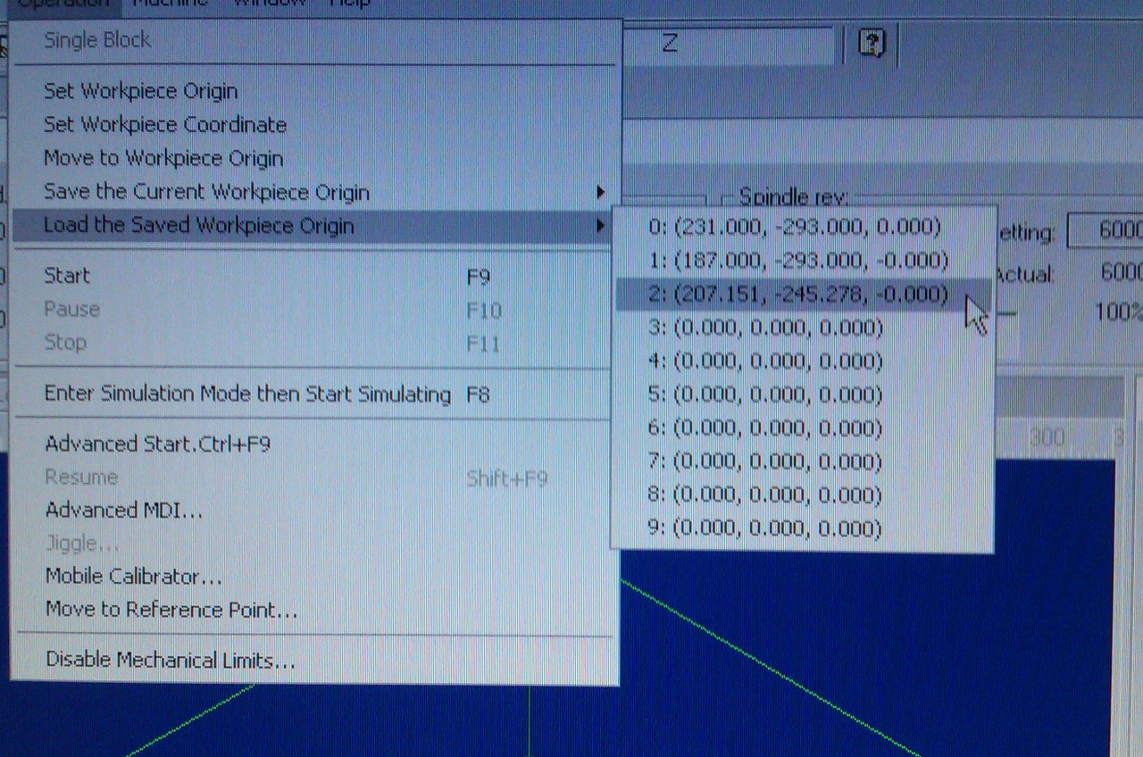

Загружаю координаты моей опорной точки и еду туда

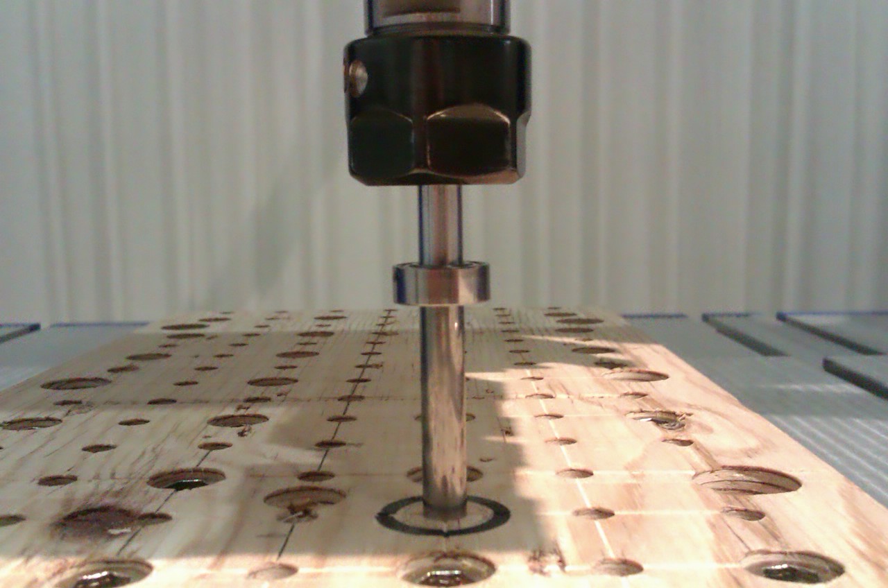

IMAG0344.jpg (3598 просмотров) <a class='original' href='./download/file.php?id=141515&mode=view' target=_blank>Загрузить оригинал (343.47 КБ)</a>

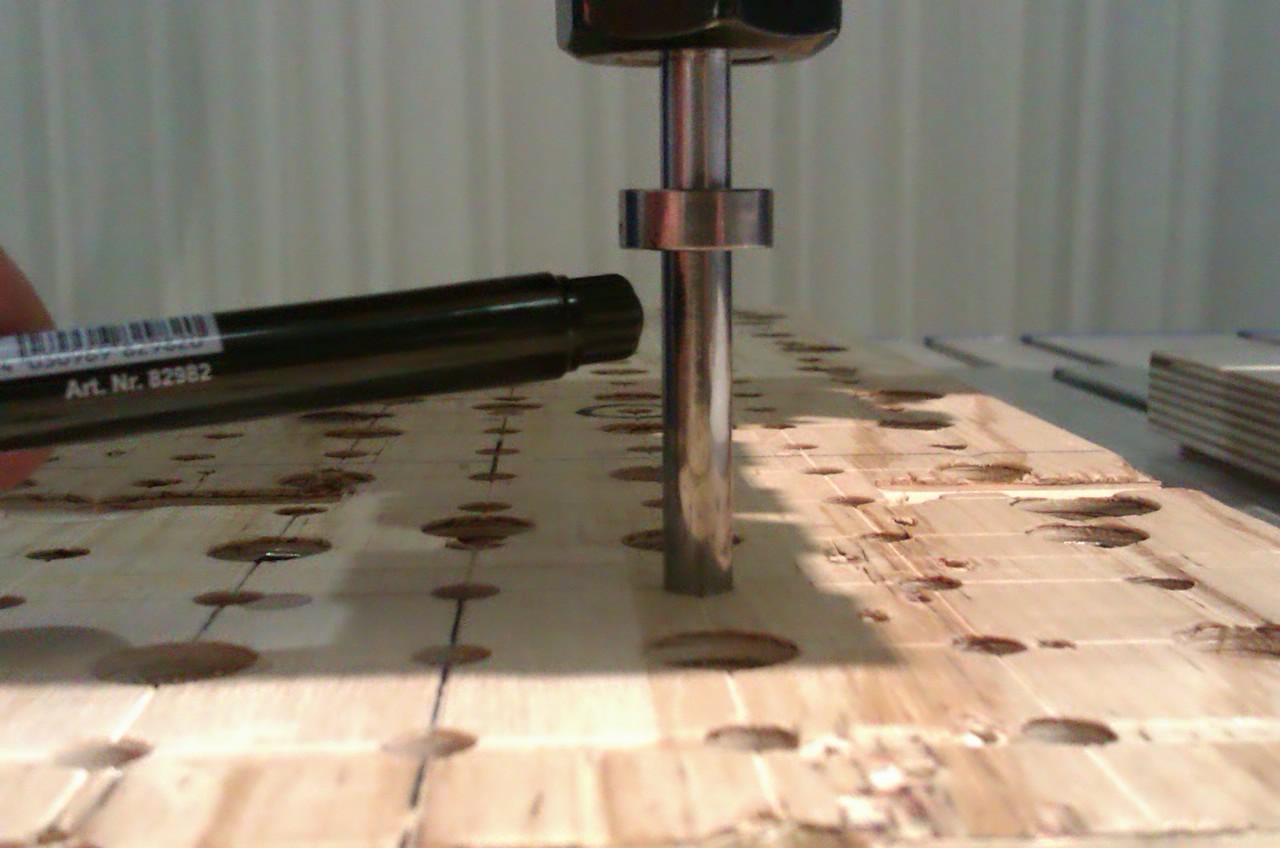

Замер биения штифта в шпинделе - около сотки
TIR_Spindle_Pin_d6h6.jpg (3598 просмотров) <a class='original' href='./download/file.php?id=141516&mode=view' target=_blank>Загрузить оригинал (362.57 КБ)</a>

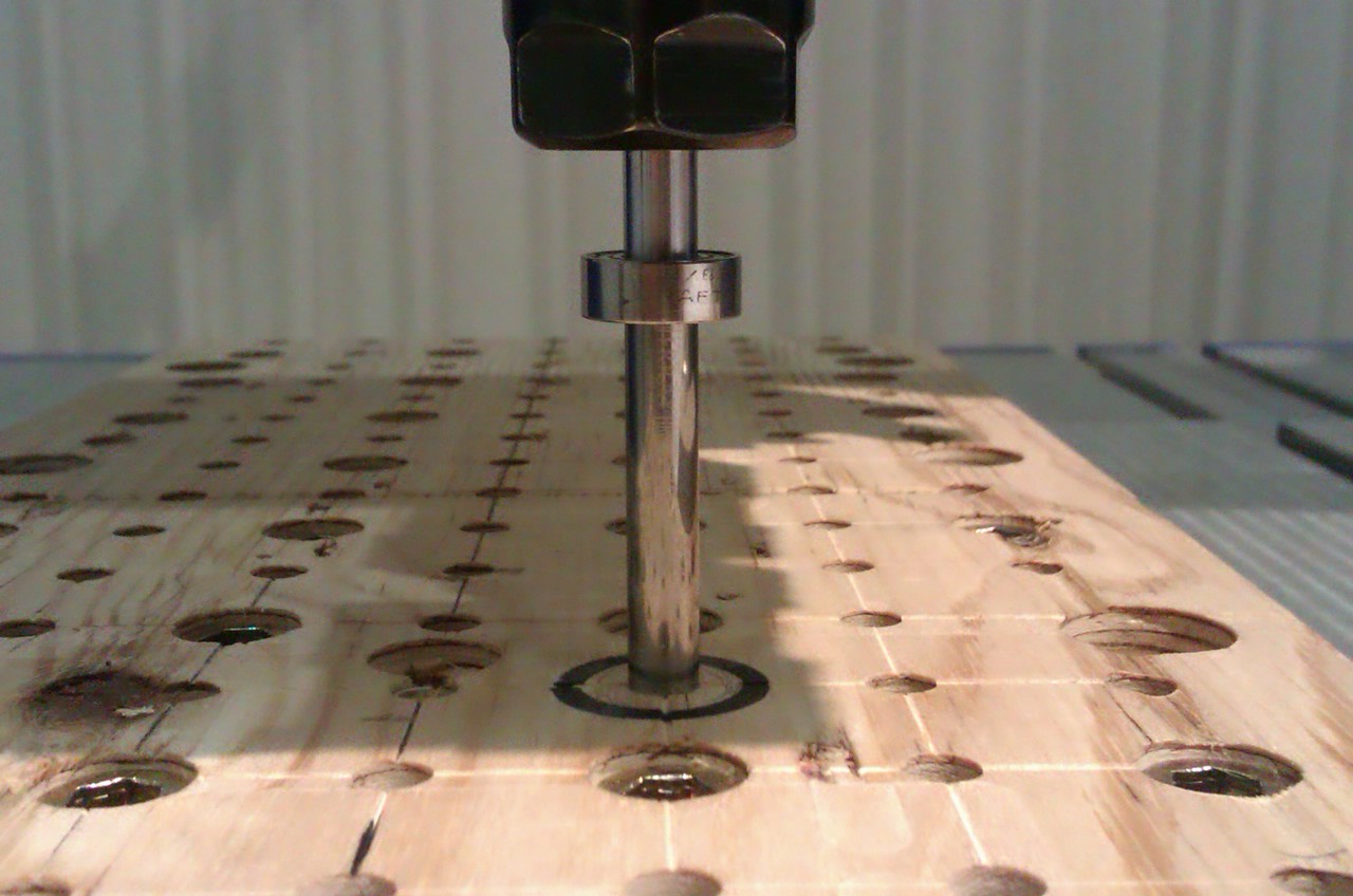

Проверяю соосность штифтов шпинделя и опорного отверстия - все норм, подшипник скользит. Шпиндель и физически и по координатам NC находится точно (+/- 0.01мм) в нулевой точке.
IMAG0345.jpg (3598 просмотров) <a class='original' href='./download/file.php?id=141517&mode=view' target=_blank>Загрузить оригинал (173.71 КБ)</a>

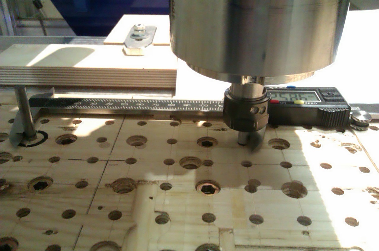

Теперь надо измерить перемещение, которое шпиндель совершал до подключения SM при неизменном значении mm/pulse = 0,001563.
Для этого выбираю другое штифт-отверстие, которое должно иметь координаты X0.00 Y-120.00, и измеряю расстояние от его центра до текущего нуля.
IMAG0346.jpg (3598 просмотров) <a class='original' href='./download/file.php?id=141518&mode=view' target=_blank>Загрузить оригинал (284.43 КБ)</a>
Диаметр штифта = 6мм +/- 0,005мм. Расстояние = 119,93.
Измеряю перемещение, которое совершает шпиндель с подключенной платой SM
IMAG0348.jpg (3598 просмотров) <a class='original' href='./download/file.php?id=141519&mode=view' target=_blank>Загрузить оригинал (196.56 КБ)</a>
IMAG0350.jpg (3598 просмотров) <a class='original' href='./download/file.php?id=141520&mode=view' target=_blank>Загрузить оригинал (198.93 КБ)</a>
= 119.86
Разница 119,93 - 119,86 = 0,07 мм
Проверяю скользит ли подшипник
IMAG0351.jpg (3598 просмотров) <a class='original' href='./download/file.php?id=141521&mode=view' target=_blank>Загрузить оригинал (194.61 КБ)</a>
нет не скользит.

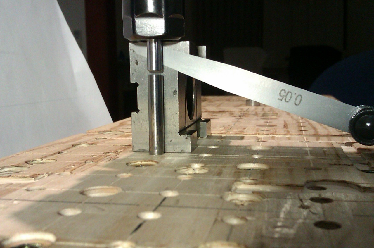

Прижав к штифтам плитку УСП смотрю смещение на просвет
IMAG0353.jpg (3598 просмотров) <a class='original' href='./download/file.php?id=141522&mode=view' target=_blank>Загрузить оригинал (175.64 КБ)</a>
Пробую щупом 0,05 мм - входит свободно. Щуп 0,1 мм не входит.
IMAG0354.jpg (3598 просмотров) <a class='original' href='./download/file.php?id=141523&mode=view' target=_blank>Загрузить оригинал (207.17 КБ)</a>
Можно считать, что штангель не наврал.
Возвращаю шпиндель в нулевую точку и проверяю скольжение подшипника - все норм, скользит как и раньше.
IMAG0358.jpg (3598 просмотров) <a class='original' href='./download/file.php?id=141524&mode=view' target=_blank>Загрузить оригинал (183.62 КБ)</a>
Меняю mm/pulse для оси Y c 0.001563 на 0,001562 (подобрано предварительно)
IMAG0359.jpg (3598 просмотров) <a class='original' href='./download/file.php?id=141525&mode=view' target=_blank>Загрузить оригинал (509.69 КБ)</a>

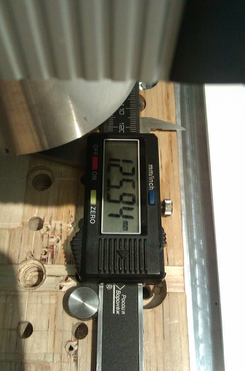

Снова отправляю шпиндель в точку X0.00 Y-120.00 и измеряю пройденное расстояние,
IMAG0361.jpg (3598 просмотров) <a class='original' href='./download/file.php?id=141526&mode=view' target=_blank>Загрузить оригинал (251.04 КБ)</a>
которое теперь равно 119,94 мм.
Проверяю скользит ли подшипник на штифтах
IMAG0363.jpg (3598 просмотров) <a class='original' href='./download/file.php?id=141527&mode=view' target=_blank>Загрузить оригинал (178.86 КБ)</a>
Да, скользит также хорошо, как и в нулевой точке.
Вывод: разница в величине перемещения при неизменном значении mm/pulse с платой StepMaster и без неё все же есть.
Для каких-то задач разница в 0,07 мм будет незаметна. Для моей штифт-доски эта разница оказалась актуальной.
Вышеописанная процедура была проделана по 5 раз только по оси Y для отверстий X0.00 Y-120.00 и X0.00 Y120.00.
Разброс значений составил 0,01мм (можно списать на температурные колебания).
Шпиндель и ПЧ не включал.
Конечно, есть вероятность, что продемонстрированная разница - это всего лишь особенность одного конкретного драйвера на оси Y этого станка.
Или особенность канала Y именно моей платы NCStudio.
Сейчас подберу mm/pulse для оси X и вырежу тестовую деталь. Результаты представлю в следующем сообщении.

винт 10мм на оборот? 0,0015625 должно быть. иначе будет погрешность в зависимости от пройденого расстояния. ставьте значения делитяля кратные 10, например 1/20 или 1/80 в зависимости от значения умножителя. На шаговых ставил себе 1/20 без умножения и 0.0025 на импульс. Скорость холостую больше даст поставить. Потом проверьте значения ускорений. Я на шаговых так и не смог добиться в точности при ручных перемещениях как на "родной" плате так и на СМ. при перемещении на 1 мм по индикатору всегда перепрыгивал на 2-3 сотки. Может шаговики такие или еще что - не знаю, не разбирался особо, самое интересное что при обработке размеры нормально выдавал на деталях. Решилось после того как сервы поставил.

Smlua писал(а):винт 10мм на оборот? 0,0015625 должно быть. иначе будет погрешность в зависимости от пройденого расстояния. ставьте значения делитяля кратные 10, например 1/20 или 1/80 в зависимости от значения умножителя. На шаговых ставил себе 1/20 без умножения и 0.0025 на импульс. Скорость холостую больше даст поставить. Потом проверьте значения ускорений. Я на шаговых так и не смог добиться в точности при ручных перемещениях как на "родной" плате так и на СМ. при перемещении на 1 мм по индикатору всегда перепрыгивал на 2-3 сотки. Может шаговики такие или еще что - не знаю, не разбирался особо, самое интересное что при обработке размеры нормально выдавал на деталях. Решилось после того как сервы поставил.
1. mm/pulse - я сначала поставил значение с восемью знаками после запятой, но вскоре где-то на форуме или ютубе услышал замечание, что желательно не более шести знаков после запятой. Типа если больше шести, то система начинает слегка тупить. Очередной миф?
2. MicroStep. "Кратность 10" помимо увеличения холостой скорости еще на что-то повлияет?
SM вы продолжаете использовать?
Re: StepMaster ver 2.5
Добавлено: 20 июн 2018, 16:01
Smlua
Продолжаю. Кратность влияет на рассчет мм/пульс, чтоб не писать кучу знаков после запятой, и системе все равно сколько там знаков. Если рассчет показывает эти знаки, значит их нужно вписать.

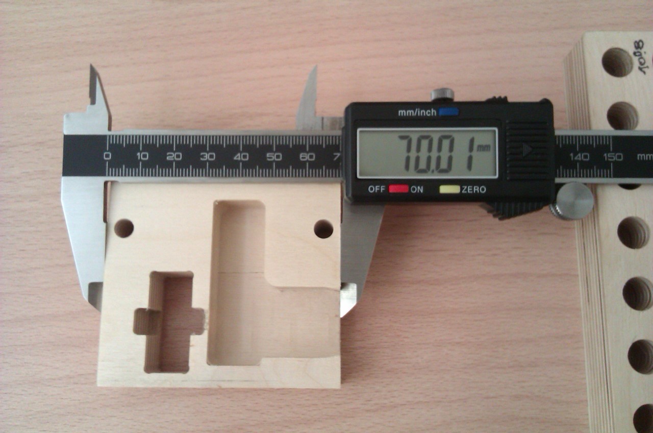

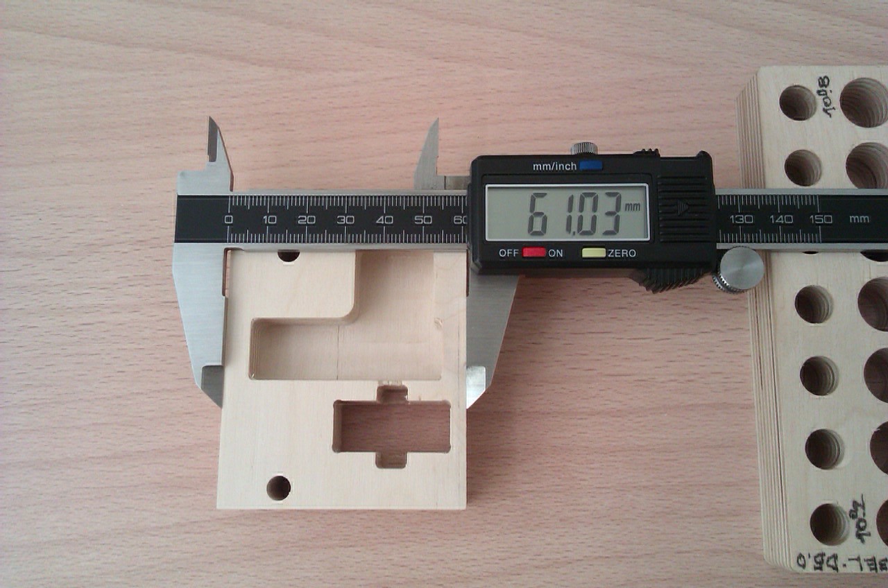

Вырезал пробную деталь при следующих значениях mm/pulse:
X = 0.001564
Y = 0.001562
(для чистоты эксперимента с шестью знаками после запятой)
Первым идет размер в модели, затем в скобках - фактический, последнее число - дельта.
Фрезы: 1. GM-2EX-D3.0_KMG303_AlTiN_ZCC.CT - наружный контур и крестообразный паз. 2. GM-4W-D6.0_KMG405_TiAIN_ZCC.CT - L-образный паз и штифт-отверстия.
Подача (Feedrate)- 2200мм/мин; заглубление (stepdown) - 2мм
T5P3.007.JPG (3465 просмотров) <a class='original' href='./download/file.php?id=141557&mode=view' target=_blank>Загрузить оригинал (179.12 КБ)</a>
IMAG0366.jpg (3465 просмотров) <a class='original' href='./download/file.php?id=141558&mode=view' target=_blank>Загрузить оригинал (213.89 КБ)</a>
IMAG0367.jpg (3465 просмотров) <a class='original' href='./download/file.php?id=141559&mode=view' target=_blank>Загрузить оригинал (185.46 КБ)</a>
В нулевую точку шпиндель приезжает с прежней повторяемостью после корректировки координат нулевой точки в связи с изменением значений mm/pulse.
