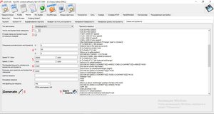

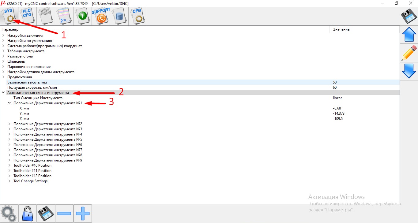

На днях внедрял для своего проекта автосмену на myCNC. Может кому интересно будет, опишу данный процесс в подробностях.
Сначала думал что настроить автосмену это очень сложно, но все намного проще чем кажется.
В софте myCNC есть помощник по написанию макросов для различных операций, таких как хоуминг, измерение длинны инструмента, поиск граней или центра окружности, измерение поверхности и т.д. Одним из таких помощников есть написание макроса для АТС.
Для примера приведу линейный тип смены инструмента, хотя можно настроить и другие типы сменщиков.
С чего начать?
Первым делом нужно узнать позиции держателей инструмента, это можно узнать из технической документации на станок или если таковой нет то найти координаты позиций держателей в ручную. Для этого принимаем базы по всем осям, устанавливаем цанговый патрон в шпиндель и очень медленно и аккуратно заезжаем в вилку держателя инструмента в ручном режиме. Когда цанговый патрон будет точно спозиционирован в держателе- записываем машинные координаты. Как записали координаты позиции держателя потом медленно выезжаем с держателя и записываем расстояние до полного высвобождение патрона с держателя. Это будет смещение для выгрузки инструмента.
Узнать нужно позицию только первого инструмента, следующие держатели размещены как правило линейно и координаты по двум осям будут такие же как и у первого, по третей оси замеряем расстояния между держателями и добавляем это расстояние к значению первого держателя. И так для всех последующих держателей.

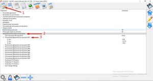

Далее переходим в настройки myCNC
АТС1.jpg (5089 просмотров) <a class='original' href='./download/file.php?id=114643&mode=view' target=_blank>Загрузить оригинал (129.12 КБ)</a>
1) Системные настройки
2) Автоматическая смена инструмента
3) Положение держателя инструмента №1...
и записываем координаты держателей в соответствующие поля.
Таким образом мы сообщили myCNC где находятся держатели инструмента.

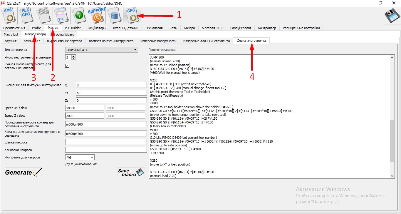

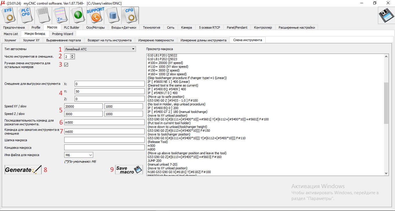

Далее идем в конфигурацию:
АТС2.jpg (5089 просмотров) <a class='original' href='./download/file.php?id=114644&mode=view' target=_blank>Загрузить оригинал (188.22 КБ)</a>
1) Конфигурация
2) Macros
3) Макро Визард
4) Смена инструмента
переходим во вкладку "Смена инструмента" и там заполняем нужные поля
АТС3.jpg (5089 просмотров) <a class='original' href='./download/file.php?id=114645&mode=view' target=_blank>Загрузить оригинал (189.62 КБ)</a>
1) Тип автосмены - выбираем из раскрывающегося списка необходимый тип сменщика
2) Число инструмента в сменщике - указываем сколько держателей установлено в магазине сменщика
3) Ручная смена инструмента для остальных номеров- устанавливаем галочку если инструментов больше чем установлено держателей
4) Смещение для выгрузки инструмента- пишем смещение по нужной оси и на нужное расстояние для вывода инструмента с вилки держателя
5) Speed XY Z - Скорости быстрых и медленных перемещений позиционирования и выгрузки инструмента
6) Последовательность команд для разжатия инструмента - пишем в это поле PLC M-код для разжатия инструмента в шпинделе
7) Команда для зажатия инструмента в сменщике - пишем в это поле PLC M-код для фиксации инструмента в шпинделе
8) Кнопка генерации макроса по исходным данным
9) Кнопка сохранение макроса
Шапка Макроса и Концовка макроса по требованию, можно оставить пустым.
Имя файла макроса по стандарту М6
Вот в принципе и все, теперь при команде М6Т1...М6Т3... сменщик будет загружать указанный инструмент или выгружать текущий инструмент.
Так же можно в ручную вставить необходимые команды в сам макрос.

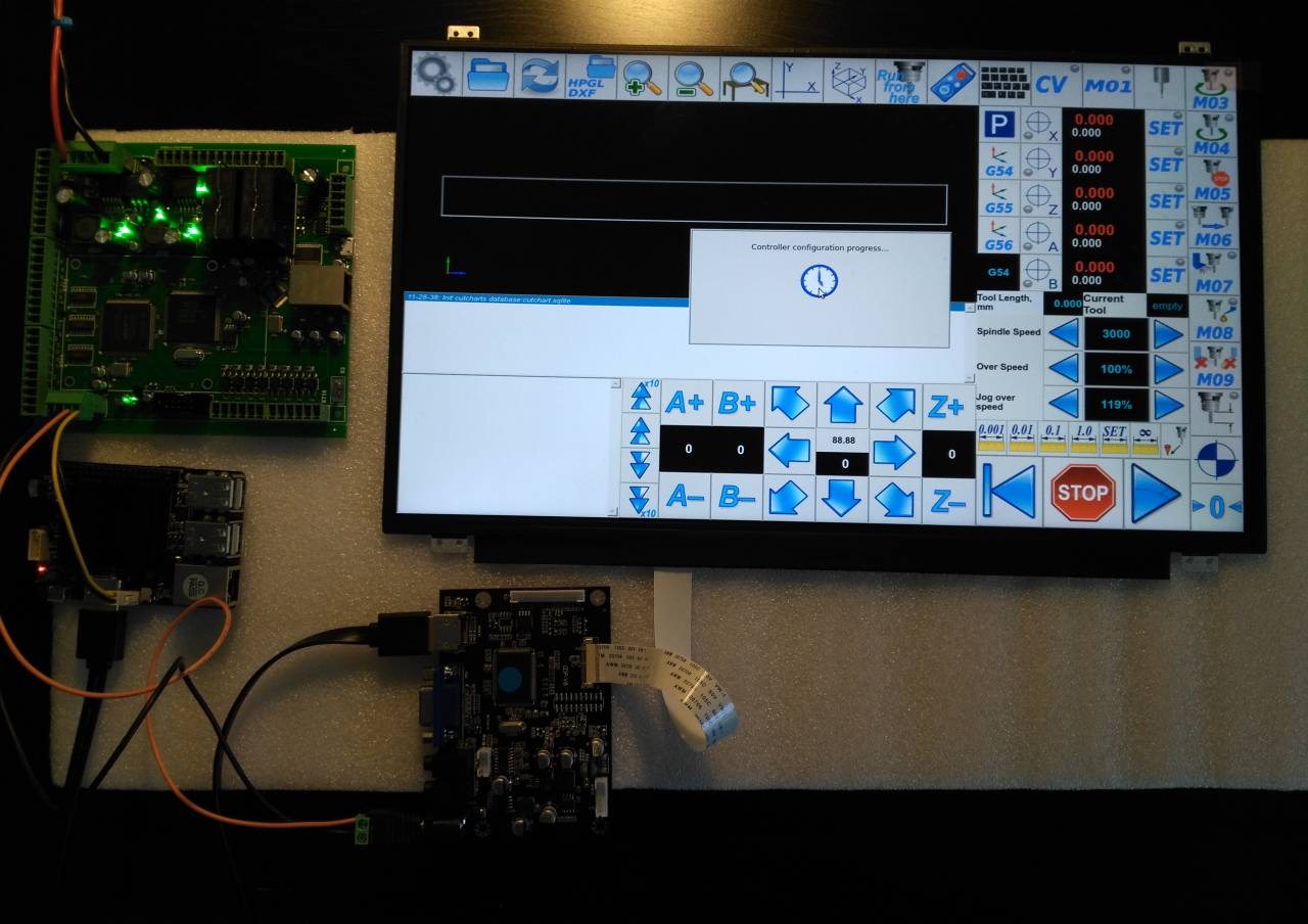

Приехали на тест панели 10 и 15 дюймов. Рассскажу по результатам.
Re: Контроллеры myCNC
15 дюймов уже вполне неплохо
Какой тип тача?
mycnc
Сообщения: 895
Репутация: 623
Сообщение mycnc »
резистивный 5 проводов

Первое включение комплекта.
Экран 15.6" FullHD IPS. Углы обзора, цвета, качество картинки - все очень приятно.
Порадовало, что экран завелся от 5В и встроенных DC-DC на ET6 (и ЕТ7) хватило, чтобы питать компьютер и монитор.

16PC-ET6R1-001.jpg (4703 просмотра) <a class='original' href='./download/file.php?id=115325&mode=view' target=_blank>Загрузить оригинал (138.86 КБ)</a>
Погоняю немного, потом подключу touch screen

Сообщение Portos »
блин, здорово!
а какие габариты у экрана?

Сообщение mycnc »
Portos писал(а):блин, здорово!
Это экран от обычного 15 дюймового ноута - габариты легко представить
Экранчик суперский, буду ставить :)

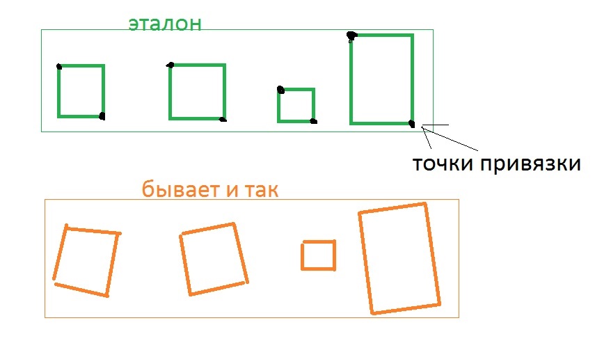

Пример необходимых корректировок. Делается мелкая партия деталек на подложке.
задача.jpg (4607 просмотров) <a class='original' href='./download/file.php?id=115332&mode=view' target=_blank>Загрузить оригинал (52.59 КБ)</a>
Расположны они на ней с абсолютными смещениями до 0.5мм и углом наклона до 20 градусов(точность перемещения 0,01мм. макс размеры прямоугольников 20*20мм). Необходимо наклонять координаты внутри прямоугольников не меняя внешние. Перемещения всегда из прямоугольников наружу. На первое время можно в ручную указывать углы (точки привязки) на каждой партии. В идеале софт должен анализируя изображения делать это сам.
