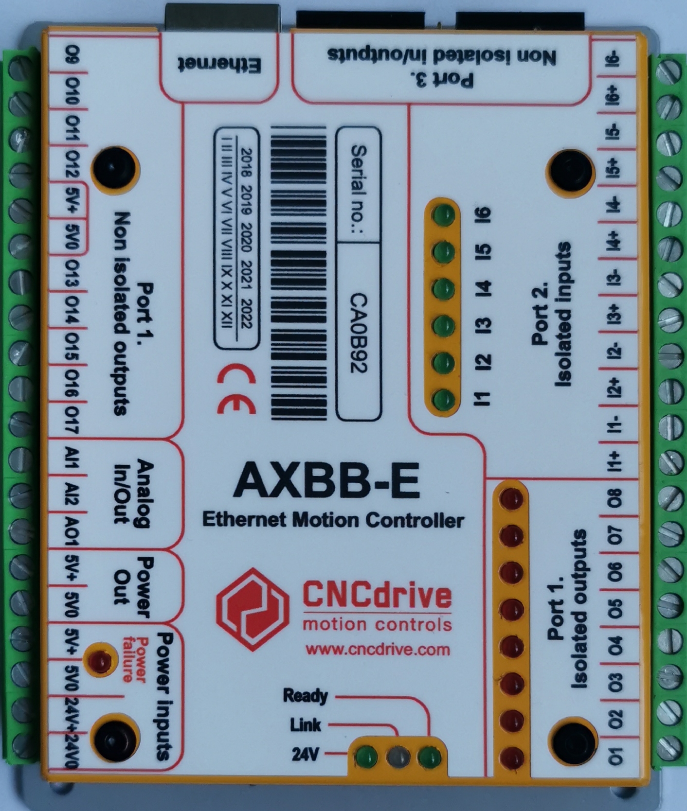

Dimka
Сообщения: 1286
Репутация: 347
Настоящее имя: Дима
Re: ЧПУ фрезерный станок (Бобр) 600x500 мм по дереву и не только
Сообщение Dimka »
Александр, успел в работе попробовать AXBB-контроллер? Нравится?

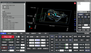

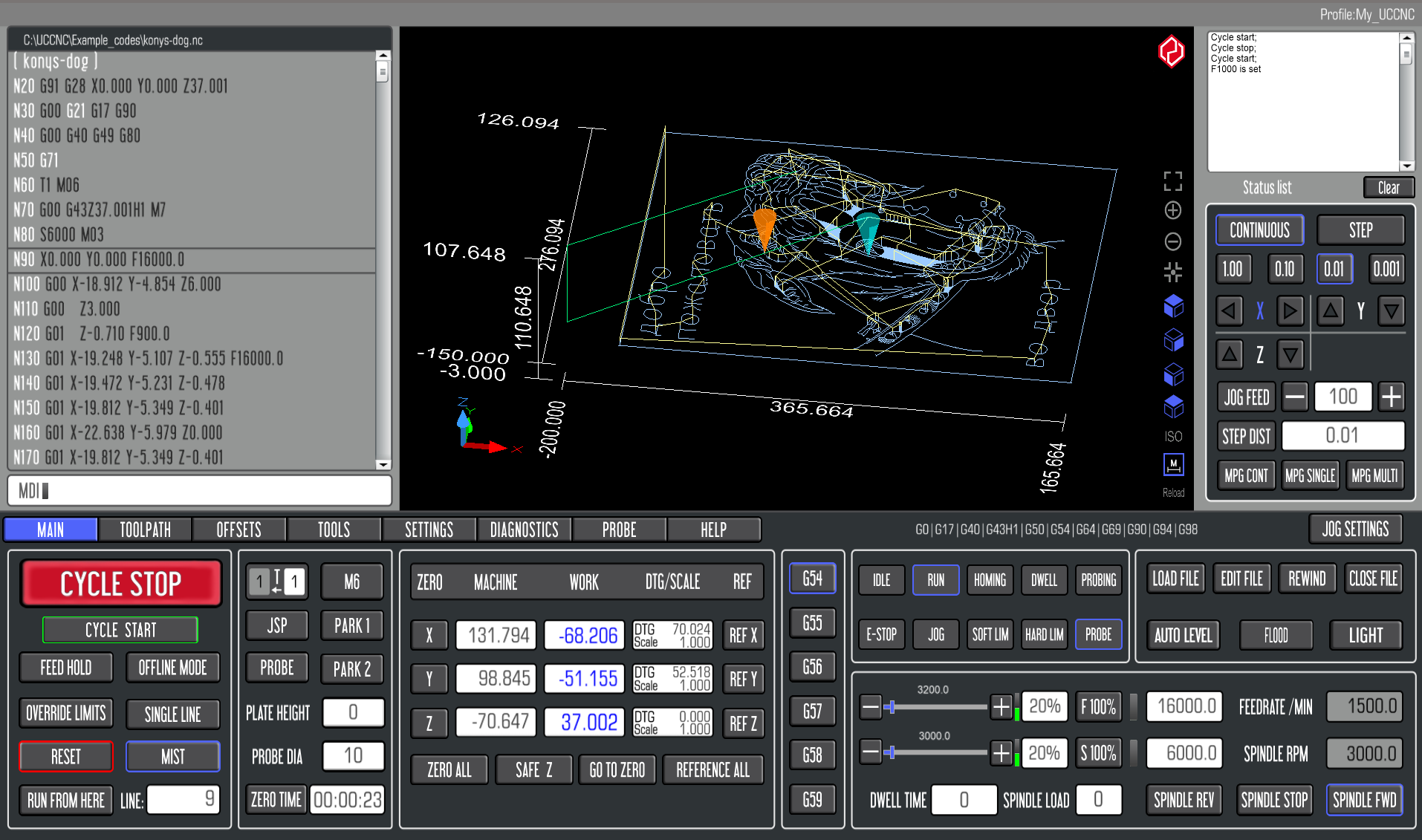

Сообщения: 2893
Dimka писал(а): ↑20 дек 2021, 15:01 Александр, успел в работе попробовать AXBB-контроллер? Нравится?
В работе пока не пробовал. То, что стол прошёлся по горизонту не в счёт. Но по воздуху гонял. Контроллер, конечно классный. Мне нравится. И софт приличный. Плюс скрин купил.
