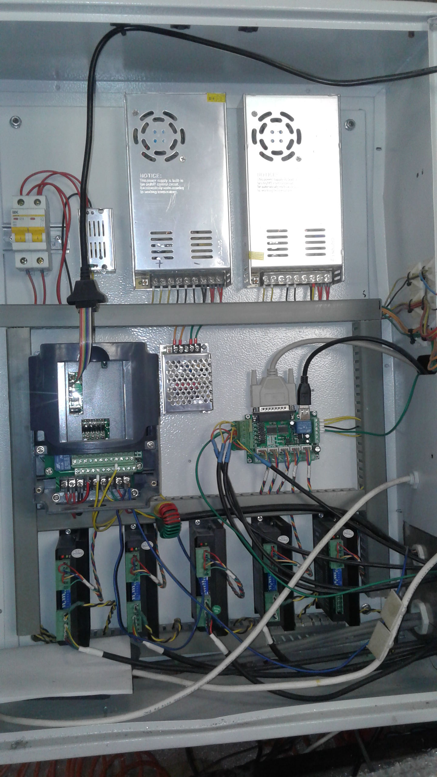

Небольшой фотоотчёт по установке WLM155S, который с эзернетом.
Начало работ. Установлена обычная плата для Mach3 LPT
IMG-20210105-WA0046.jpeg (2222 просмотра) <a class='original' href='./download/file.php?id=190774&mode=view' target=_blank>Загрузить оригинал (480.08 КБ)</a>

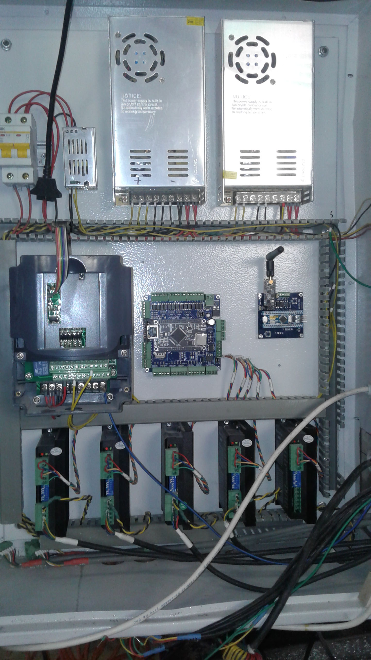

Примерка места для самого контроллера и приёмника сигнала от беспроводного ЧПУ сканера
IMG-20210105-WA0051.jpeg (2222 просмотра) <a class='original' href='./download/file.php?id=190775&mode=view' target=_blank>Загрузить оригинал (511.6 КБ)</a>
Монтаж сигнальных проводов на драйвера
IMG-20210105-WA0059.jpeg (2222 просмотра) <a class='original' href='./download/file.php?id=190776&mode=view' target=_blank>Загрузить оригинал (534.28 КБ)</a>
Питание контроллера и кабеля концевых датчиков
IMG-20210105-WA0062.jpeg (2222 просмотра) <a class='original' href='./download/file.php?id=190777&mode=view' target=_blank>Загрузить оригинал (410.97 КБ)</a>

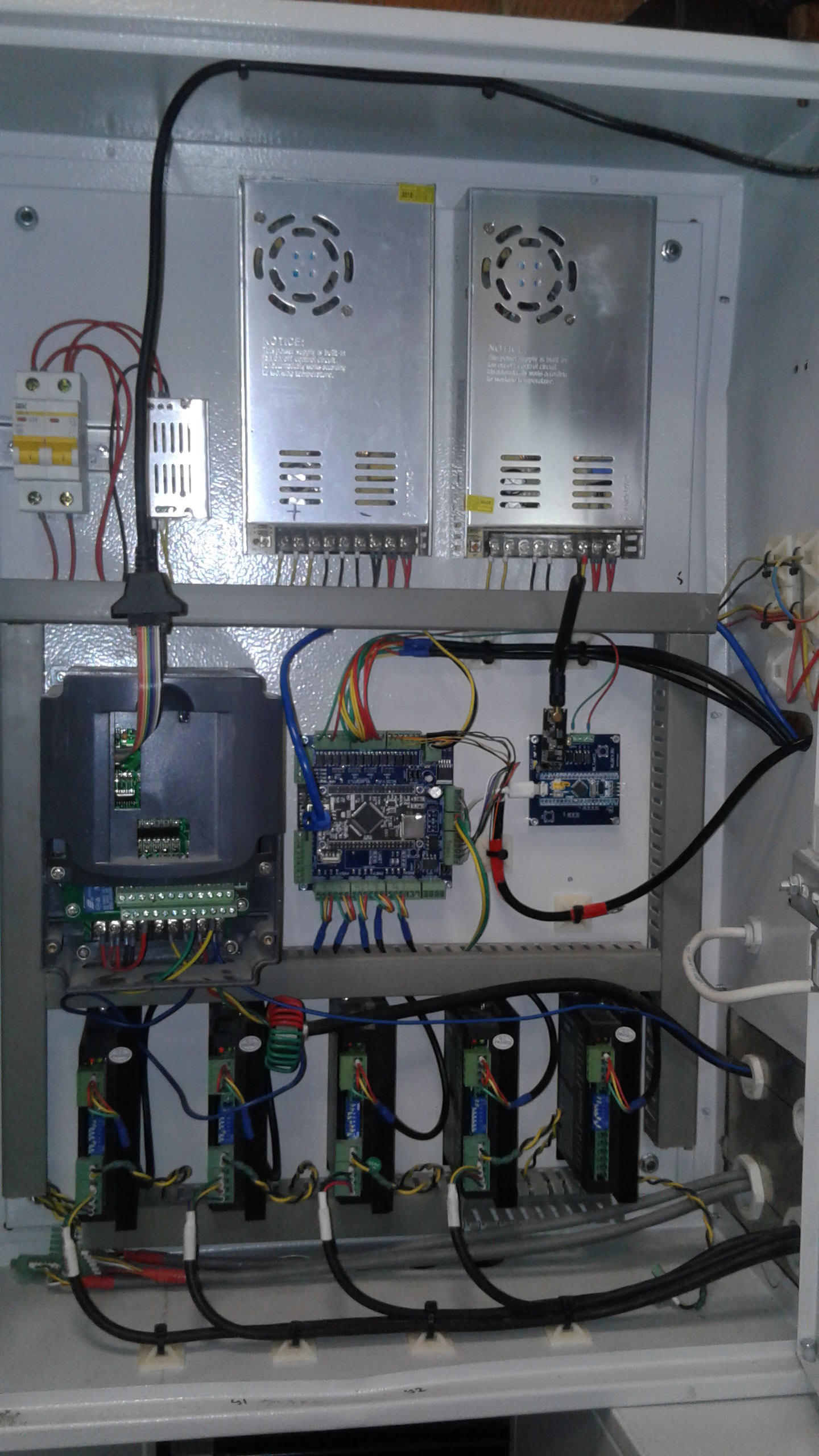

Конец монтажа. Установлены эзернэт кабель, питание приёмника, кабель от MPG пульта, управление шпинделем по аналоговому сигналу
IMG-20210105-WA0081.jpeg (2222 просмотра) <a class='original' href='./download/file.php?id=190778&mode=view' target=_blank>Загрузить оригинал (436 КБ)</a>
На весь монтаж-демонтаж ушло часа 4-5. Теперь нужно разобраться с работой в WLmill.
