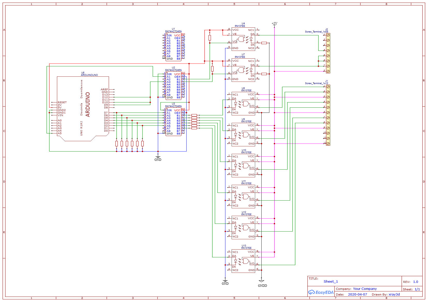

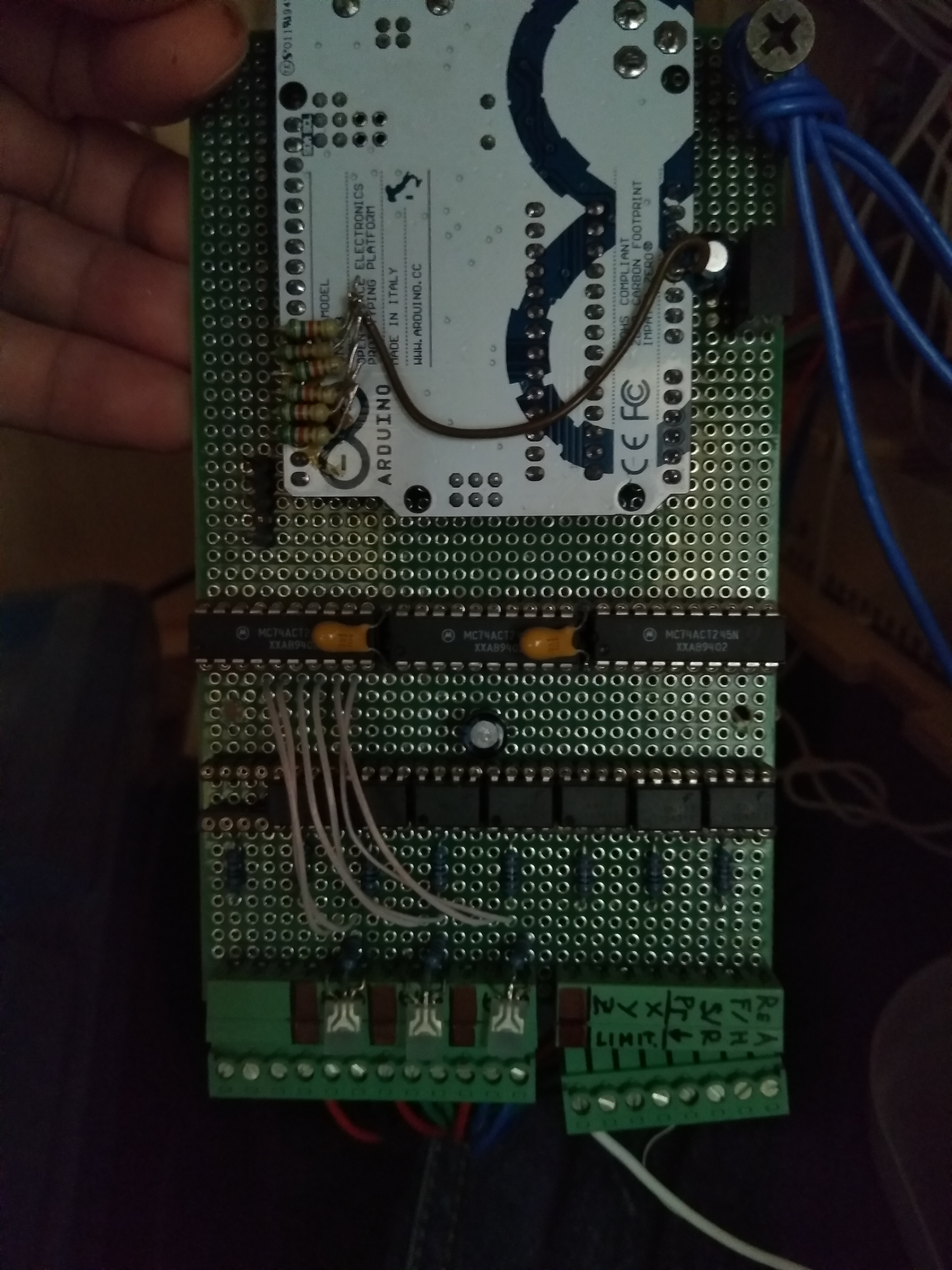

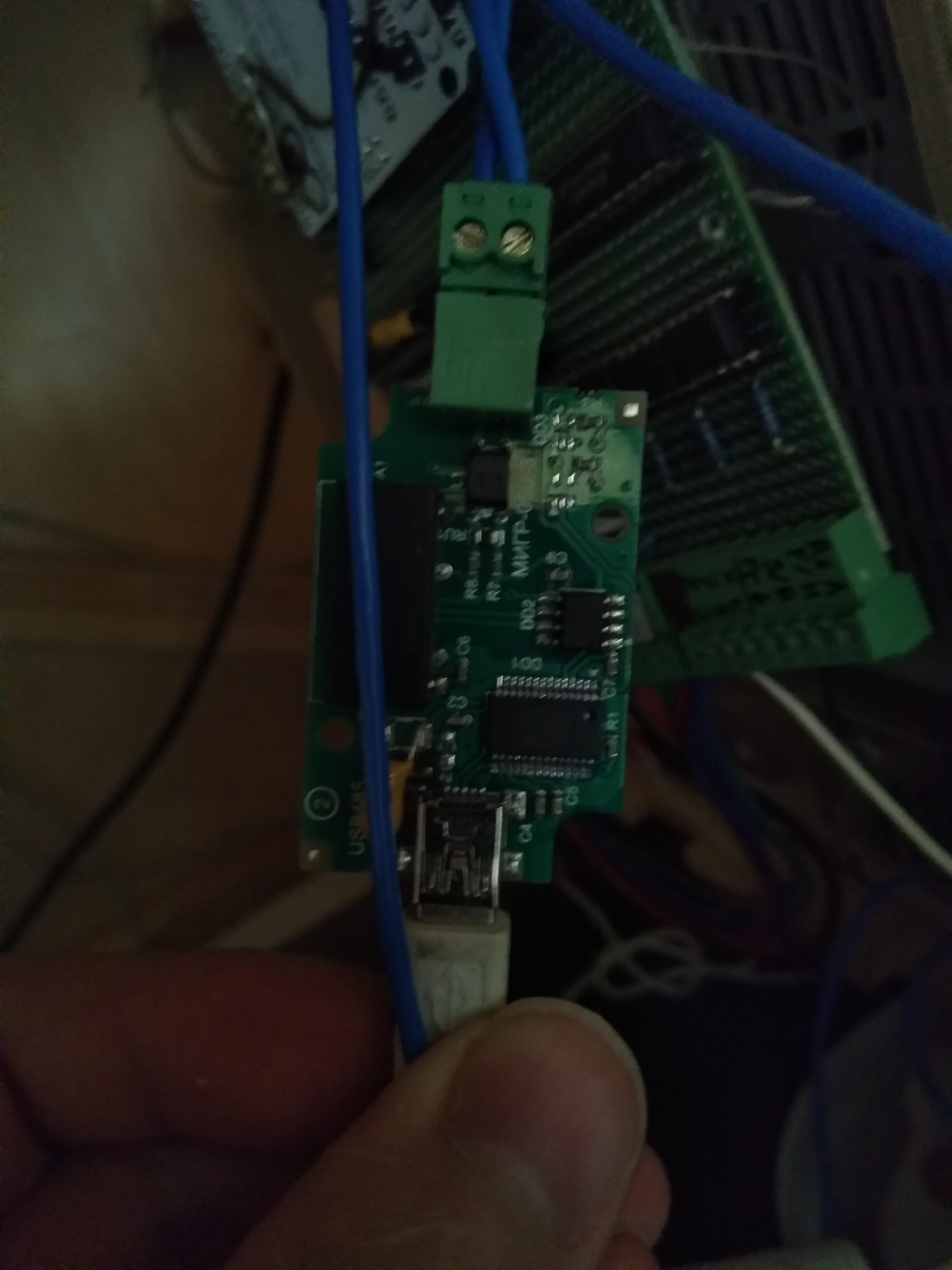

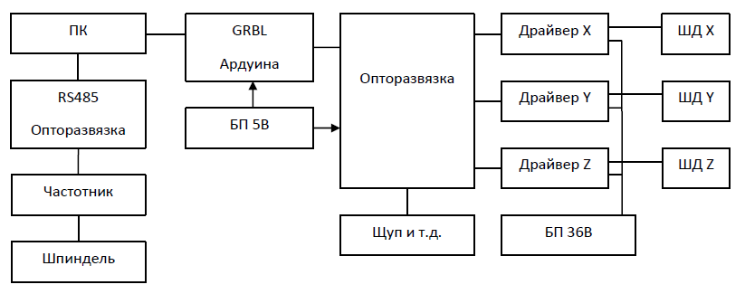

X-Ray
Сообщения: 598
Репутация: 275
Настоящее имя: Дамир
Re: Grber2GCode (фрезеровка печатных плат на ЧПУ)
Сообщение X-Ray »
IMG_20200405_150715.jpg (4397 просмотров) <a class='original' href='./download/file.php?id=179620&mode=view' target=_blank>Загрузить оригинал (2.67 МБ)</a>
IMG_20200405_150841.jpg (4397 просмотров) <a class='original' href='./download/file.php?id=179621&mode=view' target=_blank>Загрузить оригинал (2.06 МБ)</a>
Безымянный.png (4397 просмотров) <a class='original' href='./download/file.php?id=179619&mode=view' target=_blank>Загрузить оригинал (15.44 КБ)</a>
Работает нормально, уже пару лет так точно. ШВП и направляющие промыты, смазаны перед сборкой у меня.
Пы.Сы.
От БП 5В до ардуины стрелка лишняя.

Vlad1953
Сообщения: 234
Репутация: 29
Откуда: Каменногорск
Сообщение Vlad1953 »
А поподробнее можно? Плиз! Схему, какие блоки, развязка.
X-Ray
Сообщения: 598
Репутация: 275
Сообщение X-Ray »
Vlad1953 писал(а):Схему
Нарисую выложу, на макетке по месту паял.
А вообще на STM32 версию переходить буду.
Vlad1953 писал(а):блоки
Mean Well оба, 36Вх8,8А и 5В.

Vlad1953
Сообщения: 234
Репутация: 29
Заранее большое спасибо!

X-Ray
Сообщения: 598
Репутация: 275
Сообщение X-Ray »
X-Ray писал(а):Нарисую выложу, на макетке по месту паял.
Примерно такое.
Schematic_CNC Opto_Sheet_1_20200407120900.png (4246 просмотров) <a class='original' href='./download/file.php?id=179691&mode=view' target=_blank>Загрузить оригинал (74.42 КБ)</a>
