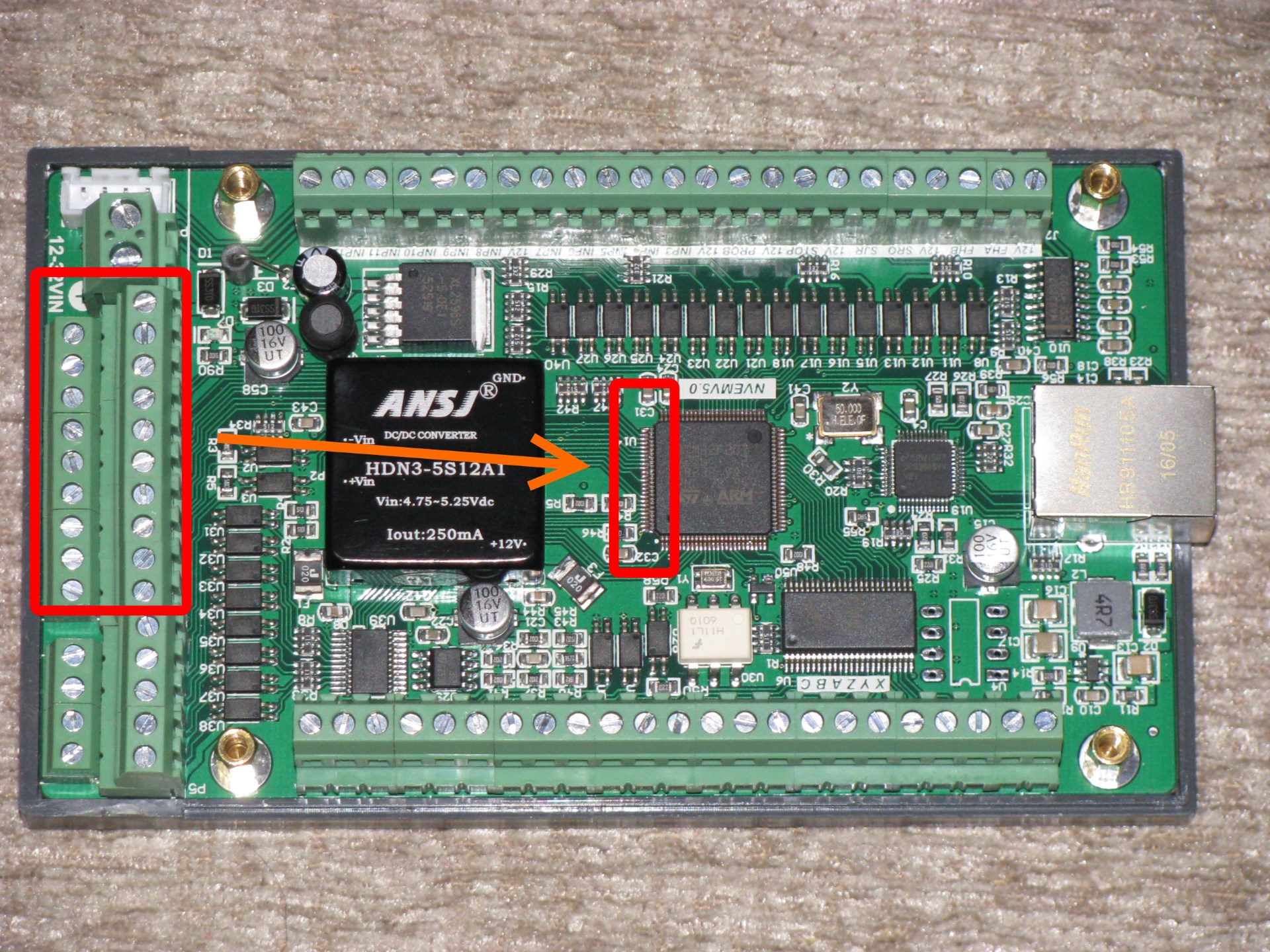

Вощем, с шагогенераторами под F207 разобрались. Мегагерцы на месте, всё получилось удачно. Смотрю дальше..
Удивительно, но к китайскому контроллеру можно без проблем подключить энкодеры и линейки с TTL выходом. На противоположной стороне от Ethernet порта есть гребёнка пинов, куда, обычно, подключается пульт (MPG). Эти пины, если я правильно понял, идут сразу в F207. Кол-во таких пинов - 10 штук. Частота входных сигналов на них ничем не ограничена. На всех остальных входах стоят EL3H7 (до 20 КГц).
Аппаратно, энкодеры считать не выйдет, но организовать быстрый подсчёт в прерывании на частоте порядка 200-300 КГц - вполне возможно. Этого, кстати, хватит чтобы переваривать сигналы с микронных линеек на подачах порядка 10000 мм/мин :headphones:
Если у кого-то на руках есть этот контроллер, прозвоните, пожалуйста, мультиметром вот эти пины на указанные ножки F207 :beer_blow: Если какие-то 10 пинов будут звонится напрямую, значит, всё вышеуказанное возможно :)
IMG_1051.jpg (2995 просмотров) <a class='original' href='./download/file.php?id=171613&mode=view' target=_blank>Загрузить оригинал (766.8 КБ)</a>

Сообщение Quark »
Только проверил, 10 пинов прозваниваются.
