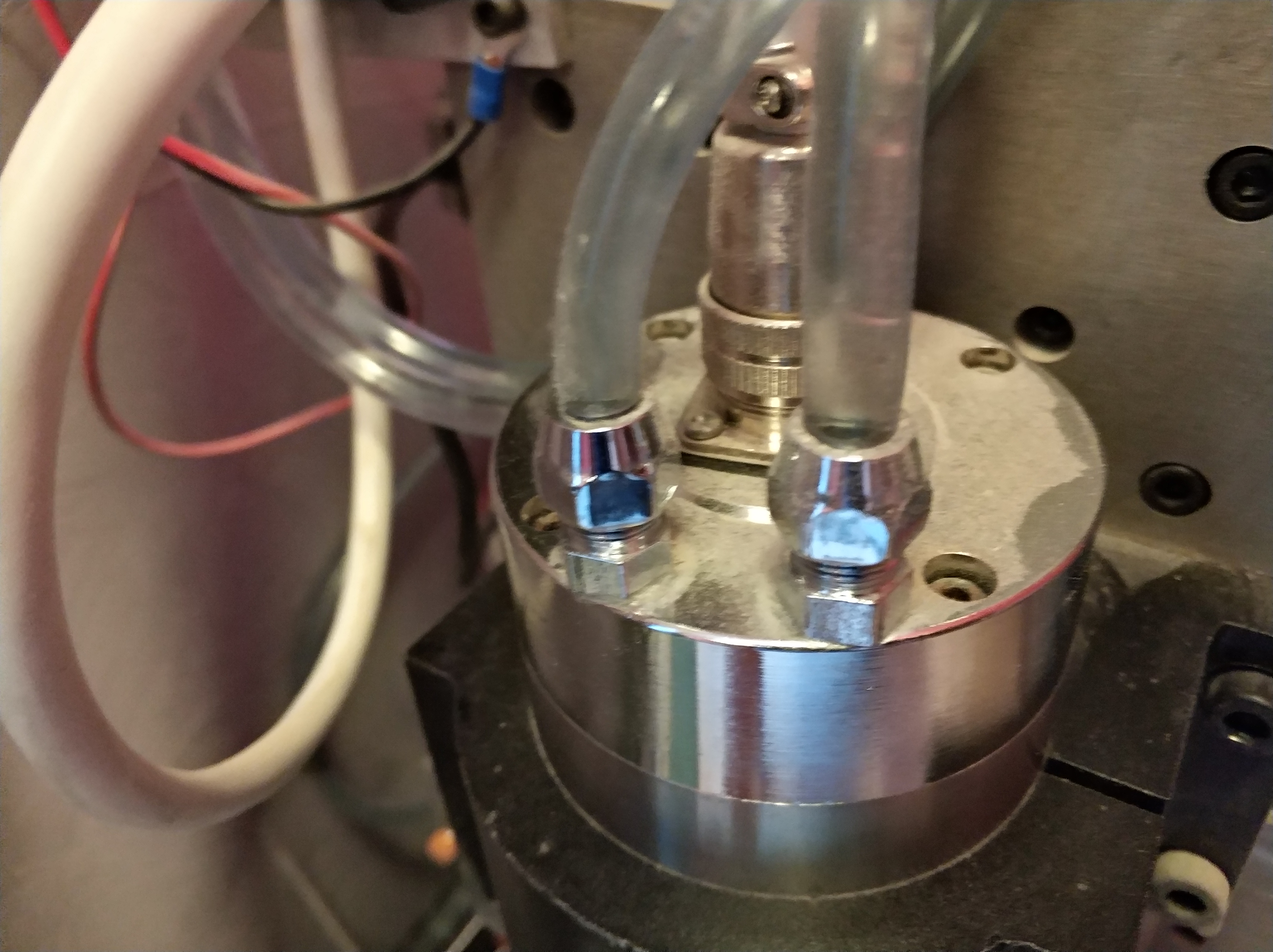

А чем не устраивает ПВХ синий шланг 8х6(насколько помню) из автомагазина для грузовиков? Они у них всегда в наличии. и стоят примерно 20р./метр. Единственный минус что при минусовой температуре сильно твердеют. Но редко у кого станок зимой на улице стоит :)
Я их ставил уже на 2 станка и на охлаждение (тосол) и на пневматику. Прошло уже пару лет-нареканий нет.

Ставь 6х9. Они более распространены вроде.

Gestap писал(а):Ставь 6х9. Они более распространены вроде.
А сами то пробовали ? :) Разве 9мм просунется в гайку штуцера охлаждающей жидкости в шпинделе ?
Я этот синий шланг с внешним 8мм с натягом но просовываю.

У меня стоит 6х9, 5х8 не нашел, пролезает тоже очень туго!

Вот! Интересней было их натягивать на несъёмные штуцера радиатора, там 12мм вроде! :)

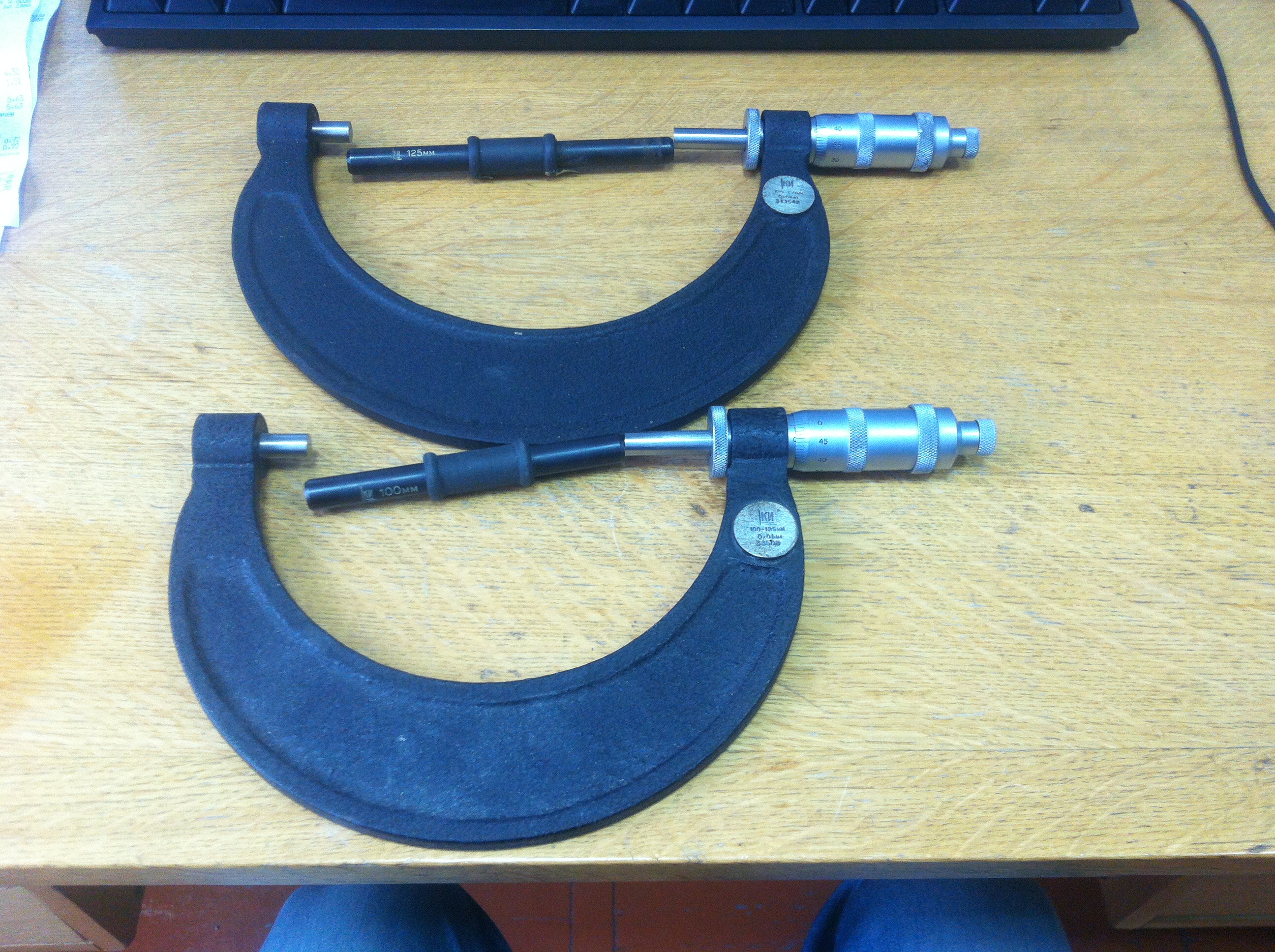

Урвал таки красавцев :hehehe:
100-125 мм, 0,01 мм
125-150 мм, 0,01 мм
