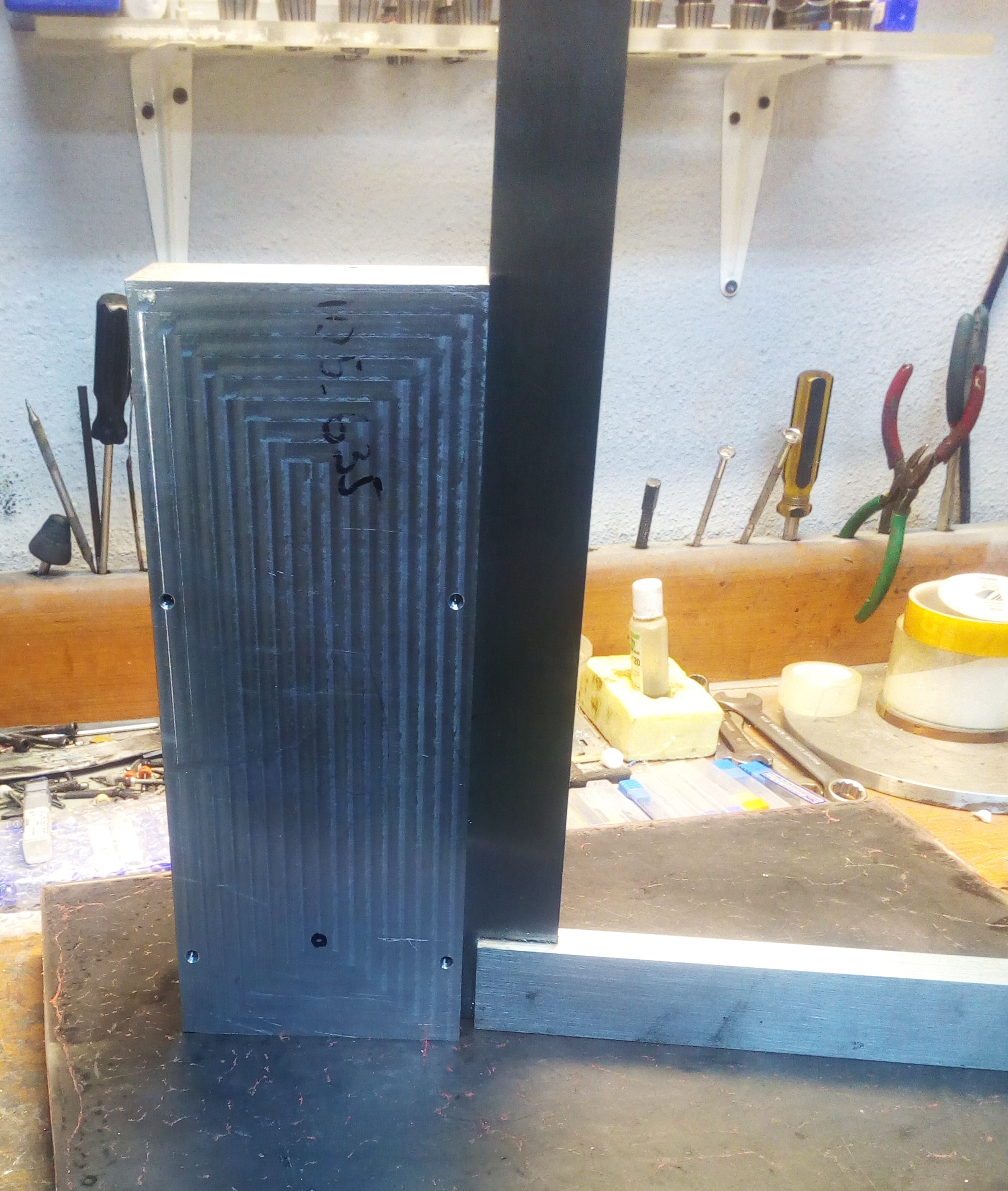

Охотнички ужо натоптали тропинку к моей мастерской (0:.

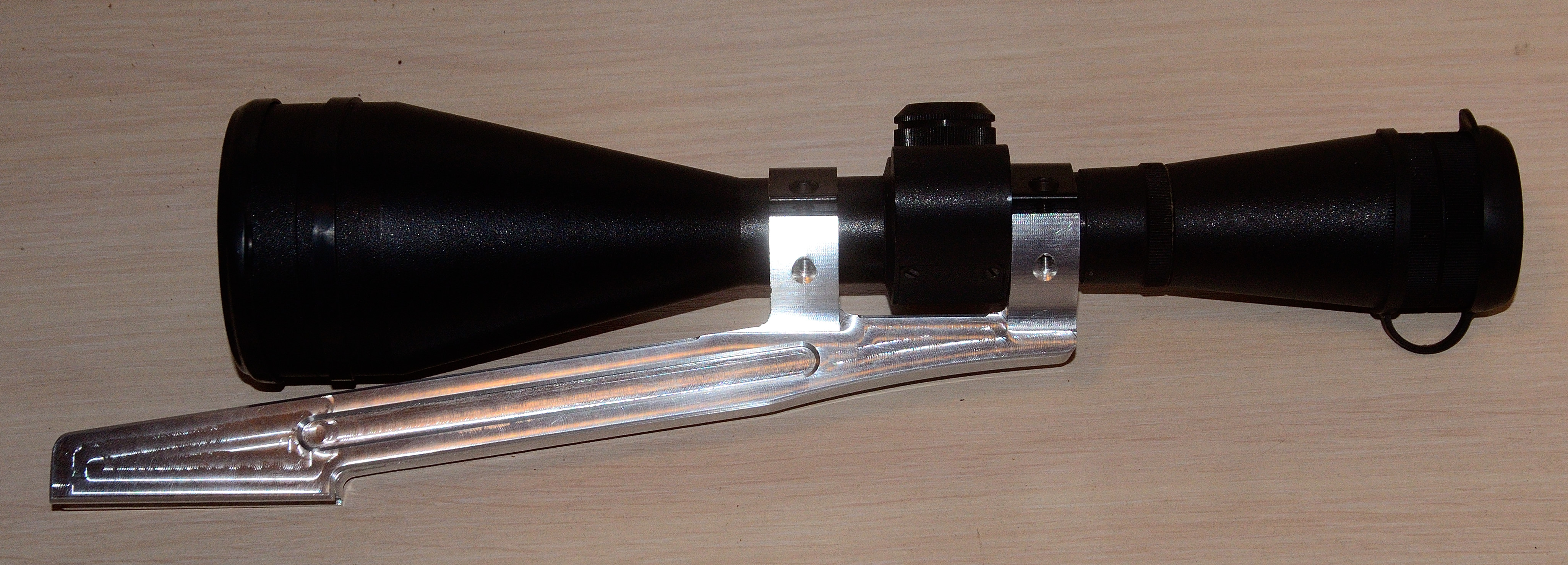

Была интересная работа.
Кронштейн (держатель) оптического прицела.
Деталь довольно хитрая, прецизионная местами.
Изготавливалась с переворотом заготовки.
Видео.
https://youtu.be/8QU5Blvm-sw
Пара фото.
И самое вкусное.
Стык следа от фрезы при перевороте заготовки.
Тот самый случай, когда видит око да зуб неъмёт.
Замер микрометром показал перепад в 1.3 сотки.
Сложились и размеры заготовки, и биения фрезы и точность перепозиционирования.
Доволен. Вполне гоже.

ложе под оптику только обычно растачивают, а потом притирают...
Re: Железный "Малышок" 300X400X170 по цветняку.
Добавлено: 22 ноя 2017, 11:07
Udjin
Аха.
Слесарка будет позже.
Там работы еще часика на три, плюс пристрелка, проверка перпозиционирования при снятии, и финальное штифтование.
Да, я порекомендую еще и окраску. Но как заказчик решит.

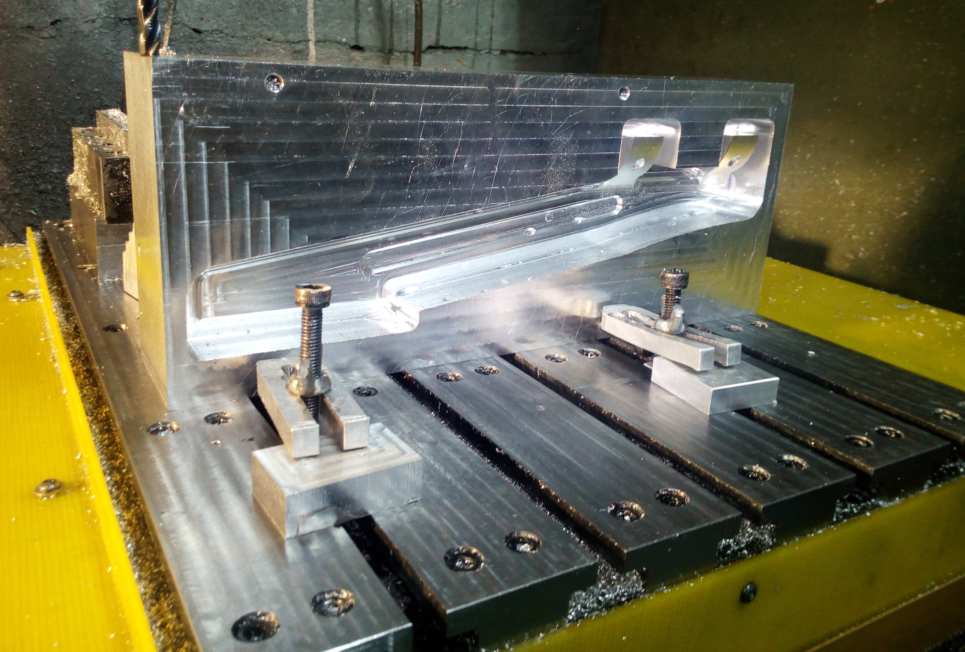

Шпинделёк стоит хорошо.
IMG_20180217_110444.jpg (5788 просмотров) <a class='original' href='./download/file.php?id=132641&mode=view' target=_blank>Загрузить оригинал (1.96 МБ)</a>
IMG_20180217_110509.jpg (5788 просмотров) <a class='original' href='./download/file.php?id=132642&mode=view' target=_blank>Загрузить оригинал (1.42 МБ)</a>
Заготовка из B95. Будет деталька с 4-мя переворотами.
Поэтому нужно, на сколько получится точно, отфрезеровать параллелепипед.

отверстия только притирают обычно...
Добавлено: 24 фев 2018, 12:08
Udjin
Я выточил притиры. И дюймовый и тридцатка. Фрезерую в минус на пару соток, а дале притираю.
Добавлено: 24 фев 2018, 12:17
MGG
На что крон этот?
Добавлено: 24 фев 2018, 12:20
Udjin
Пневматика. Планка нестандартная, ничего не вставало. Пришлось изгальнуть.

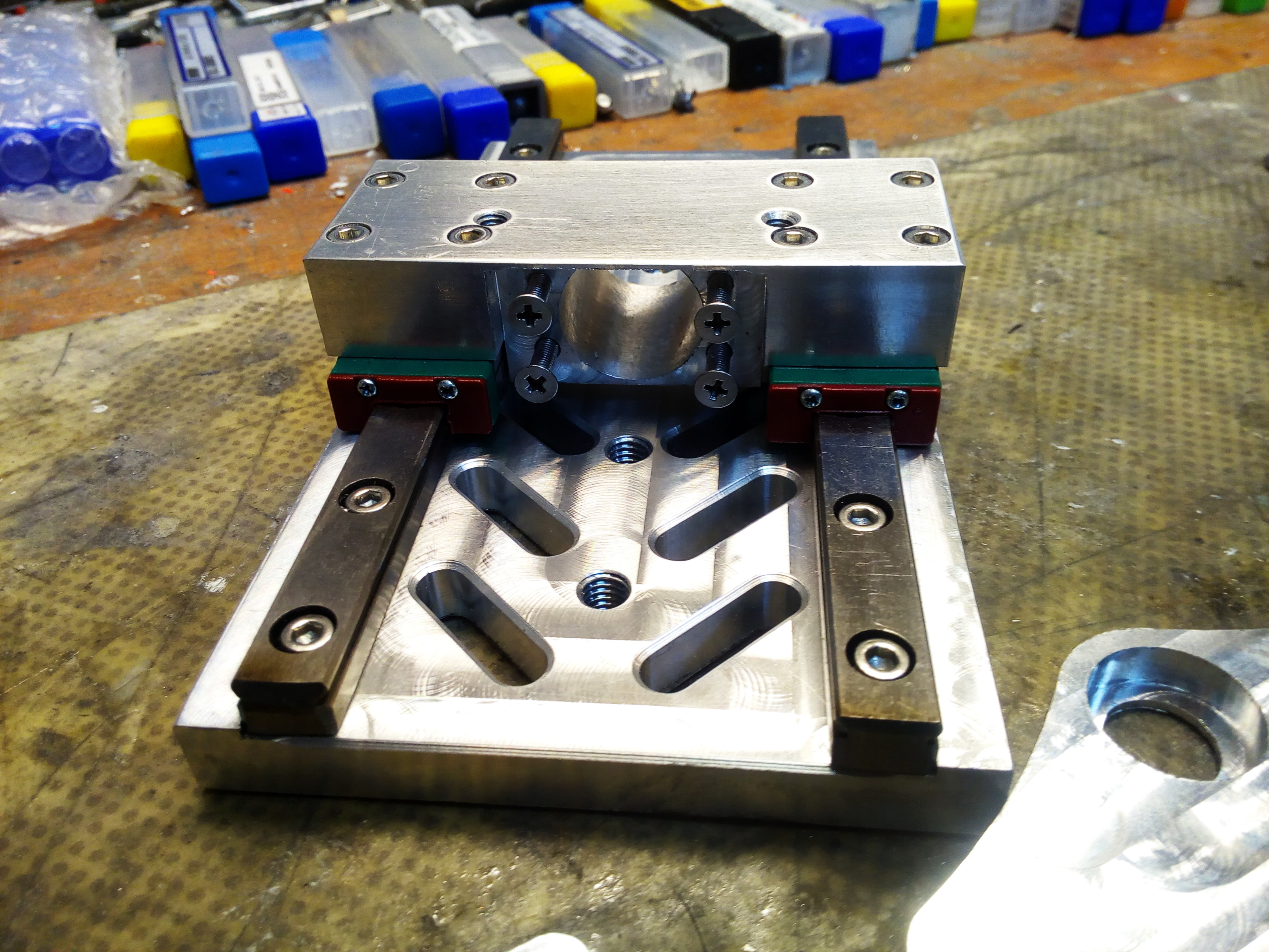

Столик микрометрический для крепления башмака фотоаппарата на кронштене.
Башмак используется кэноновский, но можно ставить любой.
Затраты на изготовление в пределах 3500 т.р. (материал, каретки, рельсы, фрезы).
Проектирование около 4-х часов, и изготовление заняло 8-10 часов на круг.
Фрезы 3, 6, 10, 13(12 со вставками) мм. 6-ти мм зенковка. Цековка.
Материал Д16Т 10 мм согнанный до 6,7 мм.
Подача 9 на что-там мм. Донором выступал фирменный американский столик, потраченный жизнью в поле :0).
В итоге: изделие, при тех же расходах по Х, получилось легче на 100 грамм относительно оригинала, ниже по высоте на 12 мм,
потребляет в разы меньше энергии, что актуально в поле.
Фиксирующая опора не используется. Используется псевдо-фиксация. Подшипник опоры ставится на локтайт, в лёгкий натяг.
Размер подачи таков, чтобы при установки шагового двигателя выбирался почти весь ход вала с выжимкой пружин. Каретки натянуты при сборке.
Люфтов, при приложении рабочих нагрузок, не обнаружил. Всё ходит мягонько, равномерно.
Детали.
В сборе.
Для коллег, у кого не открывается Яндекс (для просмотра содержимого нажмите на ссылку)
IMG_20180321_134109.jpg (5266 просмотров) <a class='original' href='./download/file.php?id=135347&mode=view' target=_blank>Загрузить оригинал (2.74 МБ)</a>
IMG_20180321_134120.jpg (5266 просмотров) <a class='original' href='./download/file.php?id=135348&mode=view' target=_blank>Загрузить оригинал (3.43 МБ)</a>
IMG_20180321_134133.jpg (5266 просмотров) <a class='original' href='./download/file.php?id=135349&mode=view' target=_blank>Загрузить оригинал (2.87 МБ)</a>
В сборе.
IMG_20180322_132751.jpg (5266 просмотров) <a class='original' href='./download/file.php?id=135350&mode=view' target=_blank>Загрузить оригинал (3.44 МБ)</a>
